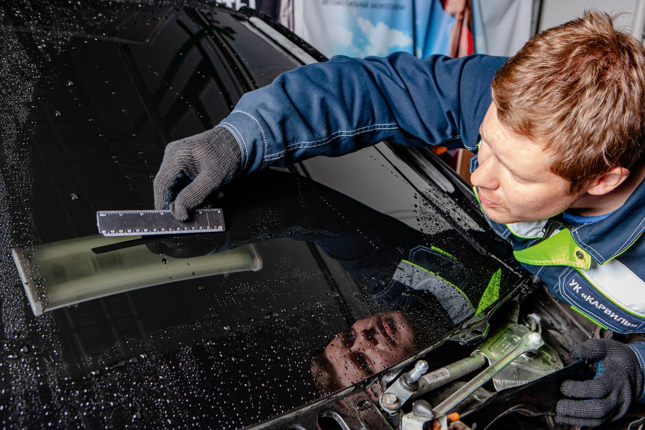

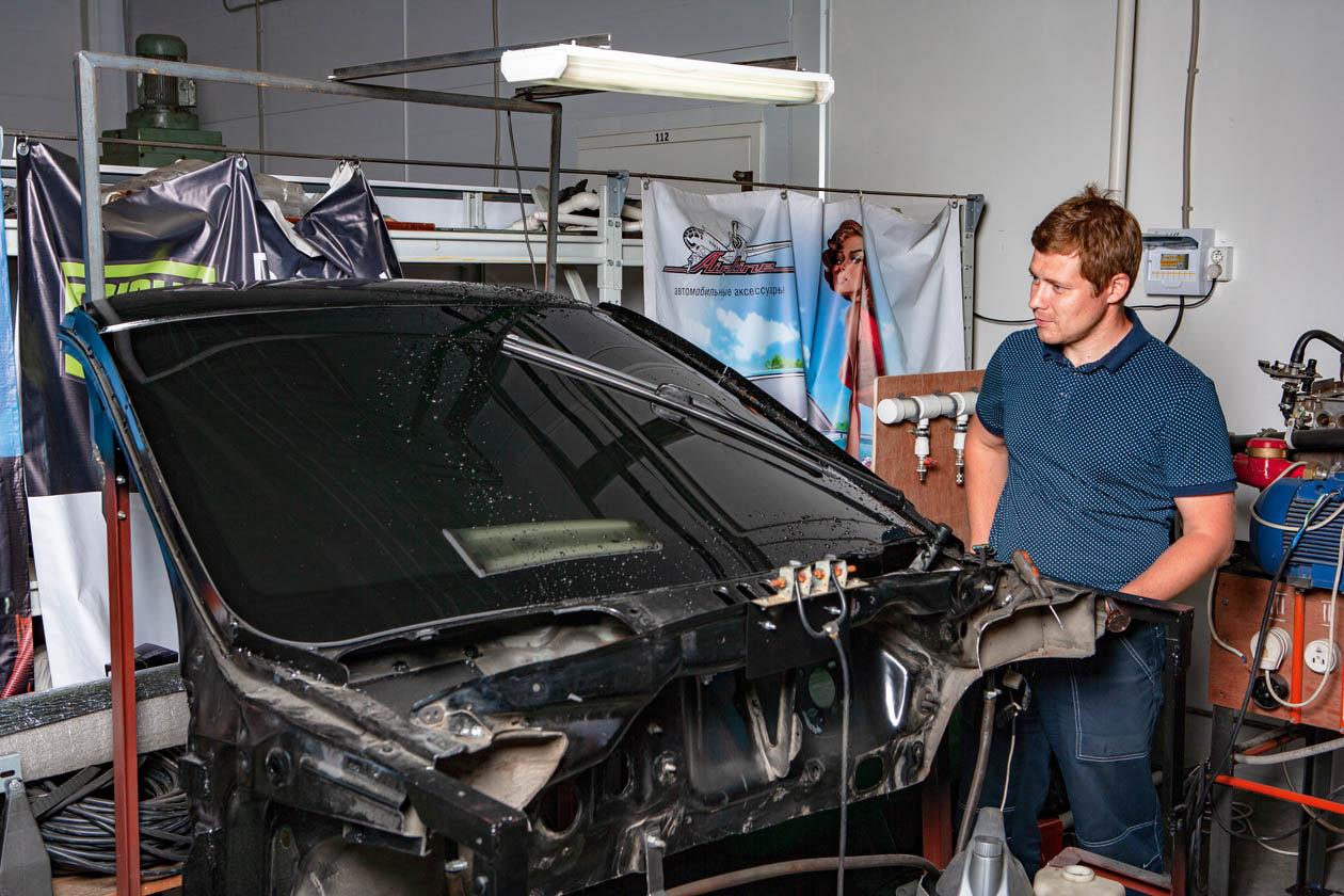

Перед испытаниями лобовое стекло проходит специальную подготовку — окрашивается изнутри в черный цвет: так лучше видно нечищеные зоны и огрехи работы щеток. За основу для проведения испытаний нами были взяты ТУ 38.105254-79 «Ленты резиновые щеток стеклоочистителей для автомобилей ВАЗ».
Вначале оценивается качество очистки ветрового стекла каждого дворника. Согласно ТУ, оценка качества очистки стекла оценивается в баллах.
1 балл — дефекты очистки стекла отсутствуют.
2 балла — допускается не более 3 капиллярных полосок длиной не более 75 мм.
3 балла — допускается не более 6 капиллярных полосок и не более 3 полосок шириной не более 1 мм при условии, что только 1 из 3 полосок находится в среднем секторе очищаемой зоны.
4 балла:
а) допускается не более 10 капиллярных полосок и не более 4 полосок шириной не более 1 мм при условии, что только 2 из 4 полосок находятся в среднем секторе очищаемой зоны;
б) допускается не более 2 полосок шириной не более 19 мм.
После проводится испытание щеток стеклоочистителя на стойкость к старению в воздухе. Для этого щетку прижимают к плоскому стеклу, нагревают до +60 градусов и выдерживают при данной температуре четверо суток, после чего снова проверяют качество очистки.
Немаловажным этапом является проверка на работоспособность при морозе. Щетки кладут в морозильную камеру с температурой –40 градусов, выдерживают 24 часа, а затем опять же проверяют качество очистки.
Следующим испытанием был тест на устойчивость щеток к омывающей жидкости. Для этого щетки помещают в 50-градусный раствор изопропилового спирта, затем в термостат при температуре +70 градусов с выдержкой 24 часа.

Как уже было сказано, вначале каждый новый дворник устанавливается на стекло для проверки качества очистки. Оценка качества очистки производится за один ход вверх, но допускается оценивать и по ходу вверх-вниз. Мы провели оценку по обеим методикам. Дополнительно мы оценивали, какой ширины полосу щетка вытягивает назад при движении вниз из верхнего нижнего положения и какую ширину при двойном ходе дворника размазывает нижний край щетки.
Так как щеток очень много, то все данные сведем в таблицу № 1 и проставим баллы по принципу «чем больше — тем хуже».
Первая же проверка показала, что щетки Fenox не очищают стекло при ходе вверх. Bosch — единственная щетка, которая неплохо чистит при ходе вверх, но резко ухудшает свои показатели при двойном ходе (при ходе вниз оставляет полосы), при этом еще и скрипит при движении. Самая тихая щеткой — Continental: при ее движении слышен только шум счищаемой воды.
Для дальнейшего проведения проверки от каждого бренда отбираются щетки с наилучшими параметрами очистки, которые и подвергнутся последующим испытаниям.
Проверка щеток после заморозки показала (см. таблицу № 2), что зимой щетки Fenox замерзнут, они не очищают стекло даже при двойном ходе. Дворники Continental, Eurorepar хотя и плохо чистят при одинарном ходе, но при этом оставляют почти чистое стекло при обратном. Самой морозоустойчивой оказалась Bosch.
Следующим этапом проводится проверка старения щеток на воздухе. Резинки щетки прижимаются к прямому стеклу и устанавливаются в термокамеру с имитацией крайне жаркого лета — +60 градусов. В таком положении щетки проводят четверо суток.
Щетки Bosch, Fenox и Skyway заметно ухудшили качество очистки.
Последним проводится этап на устойчивость резинки стеклоочистителя к омывающей жидкости. Для этого щетка погружается в 50%-ный раствор изопропилового спирта и устанавливается в термокамеру с температурой +70 градусов на сутки. Данный тест очень важен для жителей умеренных и северных широт, которым «незамерзайкой» приходится пользоваться по несколько месяцев в году.
Проверка щеток на устойчивость к омывающей жидкости показала, что резинки стеклоочистителя у Continental, Denso и Skyway не обеспечивают качественной безопасной очистки стекла, а Fenox перестал чистить вообще. Корпус и резинка у Fenox побелели от воздействия изопропилового спирта.
