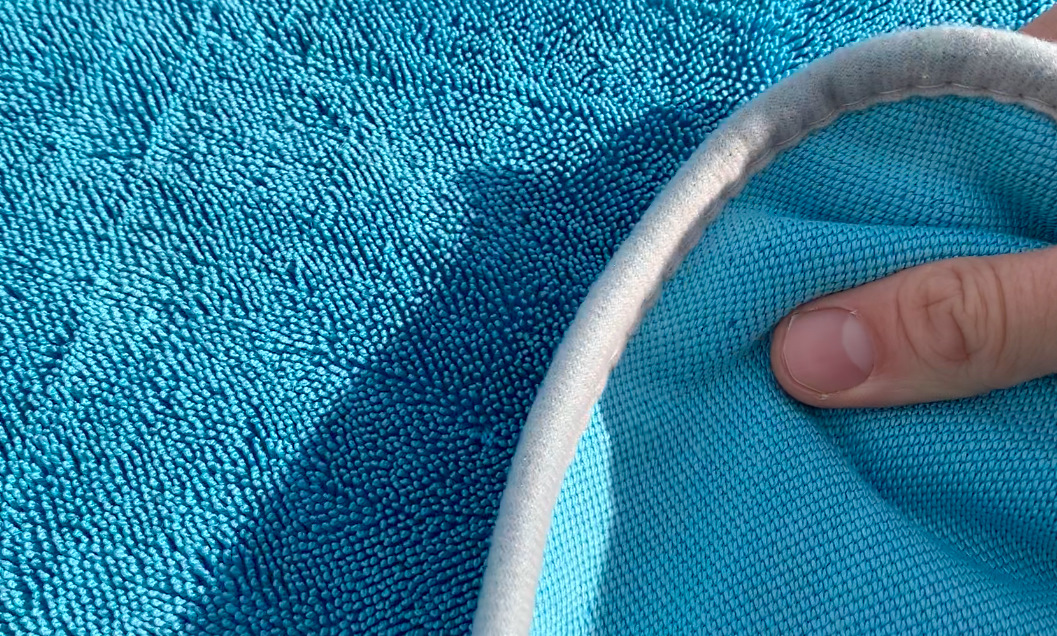

Второй. Плотность. Производители указывают сколько грамм волокон приходится на метр. Чем плотность выше, тем полотенце лучше впитывает.
Третий. Ворс. Мне ближе мохнатые фибры с длинным ворсом. С моей т.з. они более эффективны. Есть и минус — их тяжелее выжимать. В некоторых случаях надо быть Терминатором, чтобы это сделать)))
Четвертый. Фибры бывают односторонние и двусторонние.
Чем удобна двусторонняя. Одна сторона промокла, перевернул и погнал дальше. Односторонняя по моему опыту намокает довольно быстро и теряет свойства. Зато односторонняя легче по весу.
Пятый. Качество фибры. Тут все зависит от ваших личных ощущений. Подержите ее в руках. Потрогайте. Посмотрите лезет с нее ворс или нет. А там уже выбирайте из своих возможностей.
