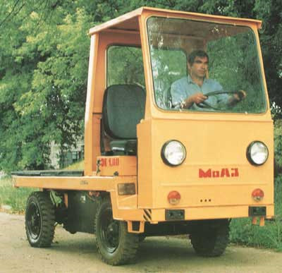

Первые 7 автомобилей, были собраны в 1971-м на заводе НИИАТ в Орле. Машины оказались тяжелее чем они задумывались, вес достигал 2200 кг. При таком весе из автомобиля удалось выжать только 60 км/ч и 80 км запаса хода. Внешне пришлось отойти от запланированного дизайна, ибо не было возможности сделать сложные матрицы для прессов.
Чуть позже в 1975-м опытную партию из 10 единиц выпустил Апшеронский машиностроительный завод. В отличие от орловских машин они оснащались двигателем мощностью 21 кВт работающим на постоянном токе. С новым силовым агрегатом электромобили достигали скорости 70 км/ч, дальность хода не изменилась. На испытания авто попали в подольское АТП №1127 "Главмособлавтотранса".

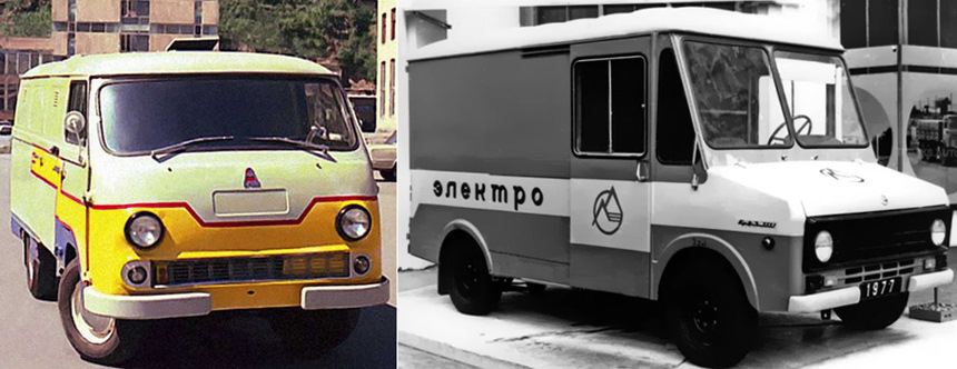

слева ЕрАЗ 762 Э (ЕрПИ), справа ЕрАЗ 3731( КБ завода) конст. Ю.Симонян, Л.Даштоян, А Каспарян

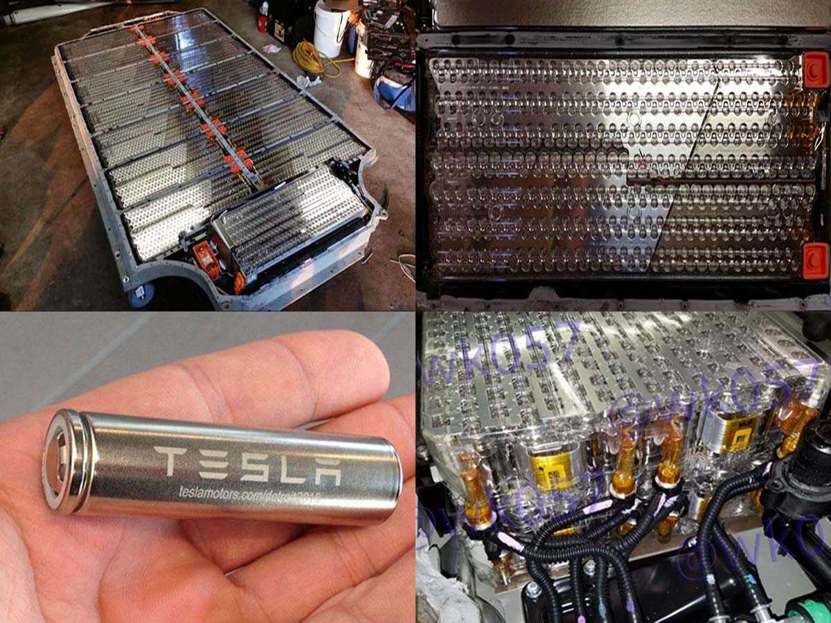

> и заряжают за пол часа автомобиль полностью
Интересно также было бы рассмотреть жизненный цикл аккумуляторов 18650 при таких режимах зарядки, хехе.
на срок жизни батареи влияет далеко не только тип аккумулятора, а набор факторов:
1) Температурный режим — в современных э/м батарея с системой нагрева/охлаждения
2) В каком диапазоне работает батарея обычно от 5 до 90% емкости, в той же тесла при доступных юзеру 100 квтч реальная емкость больше как раз на эти +/- 10 %
3) Контроллере который управляет токами заряда и разряда (его нет в фонарике)
4) Структурой самой батареи — количеством элементов (аккумуляторов), схемы соед, и их типа (химии)
Посмотрите…в инете полно тесл проехавших 100+ тыс км с отчетам и по состоянию батареи и остаточной емкости.
