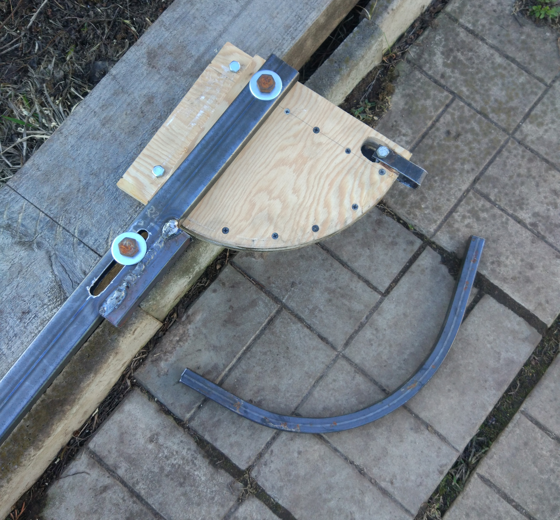

Каркас сварной из стальных труб 20х20х1.5, масса погонного метра 0.84 кг, общий метраж труб 83 метра.
Масса каркаса ~70 кг, еще 380 кг грузоподьемности в запасе есть. Между шпангоутами будут установлены плиты XPS, после чего обтяну стеклотканью с эпоксидной смолой.
В конструкции немало гнутого профиля с 4 разными радиусами: 180, 380, 1400, 1600 мм. Для первых двух делаю простейший трубогиб из фанеры и профильной трубы.
Гнет хорошо!
Аналогичную фанерную оправку делаю на R380
Большой радиус гну иначе
