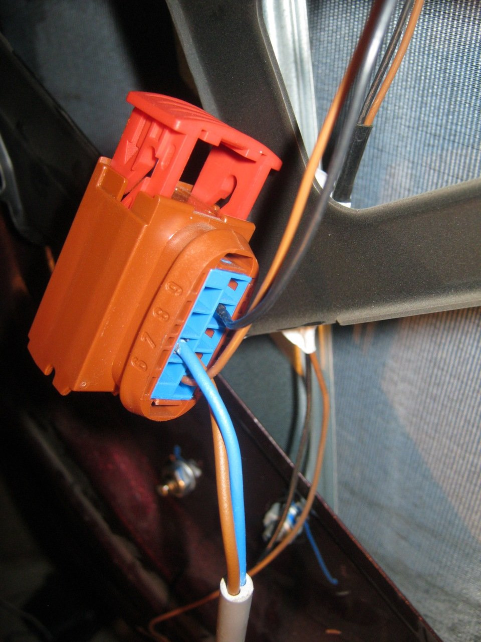

Приветствую! Огромное спасибо за такой полезный пост!
Не подскажете, что за клемма используется в "разъеме двери 1118"?
Похоже на контакты в проводе Cargen ax-416, но хотелось бы артикул Molex или AMP.
Одно время искал себе. Заметку составил, вродн точная:
Контакт "мама" дверной колодки "Калина"-оригинал DELPHI 12147302
24 штуки СЦНК.685169.079 (-01);
2 штуки СЦНК.685169.091.
или контакты фирмы Reinshagen 24 штуки серии Ducon 1.5x0.8:400529 или 400530;
2 штуки серии Ducon 2.8x0.8: 400792;
или контакты Фирмы Delphi
24 штуки 12147302 или 12147303

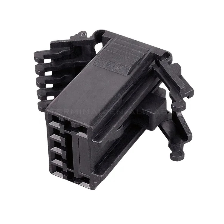

Приветствую! Подскажите пожалуйста, где встречается/ можно найти разъем molex 502351 6 контактов? Может у Cargen есть? Или в авто на разборке…Под заказ ждать 2 месяца…
aliexpress.ru/item/100500…_results.7.7e2c54e8RZg3FJ
Спасибо! На Али видел, но мне желательно уже с обжатый проводами
там обжать не сложно
Согласен, но еще и пины докупать нужно. На Али сейчас доставка платная, в разы выше цены… Еще и губки под обжим. Думал может на авто какие ставились, разборок полно в регионе

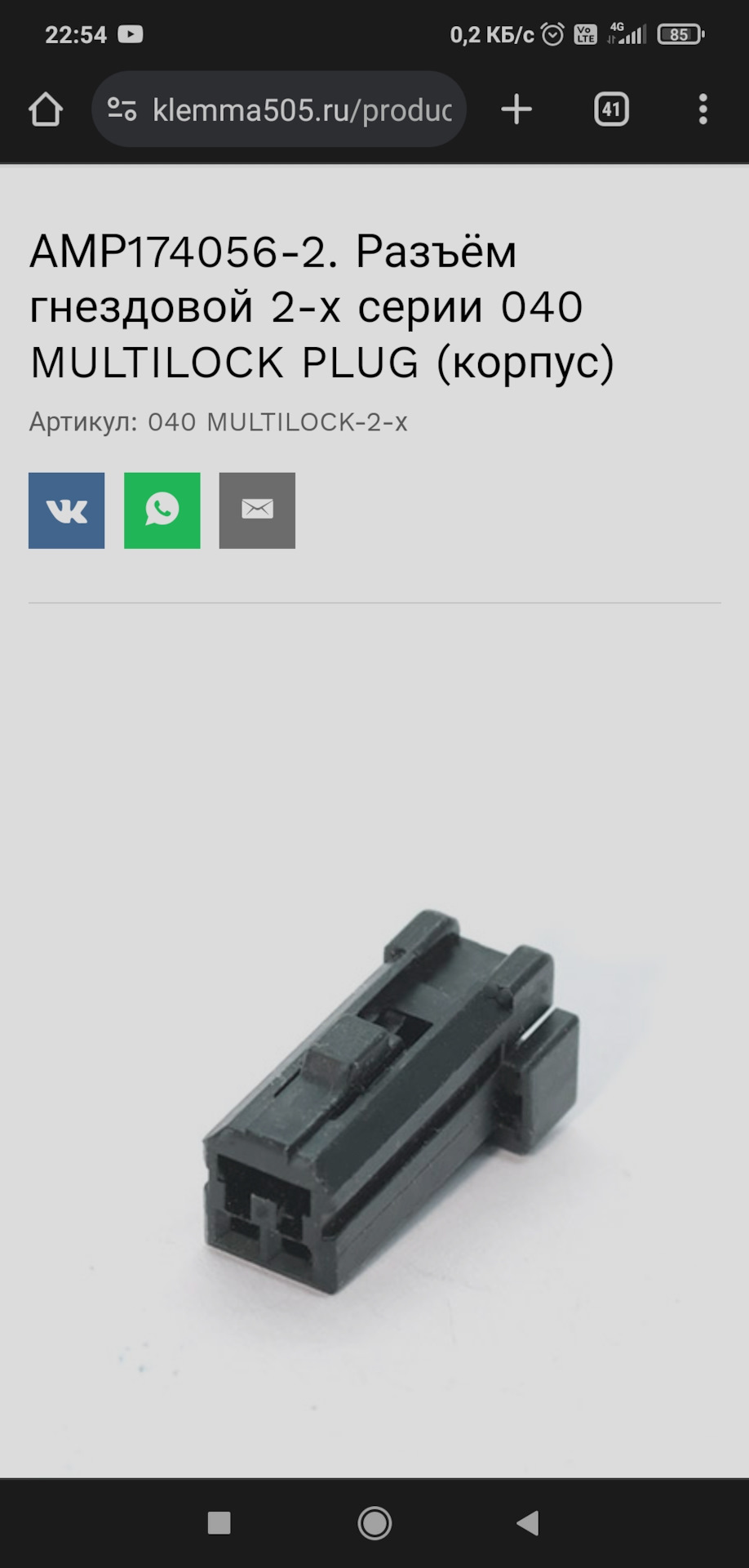

Доброго времени суток! не подскажите в каком разъеме можно найти ножевую клемму 4.8 (мама). Нужна клемма в качестве донора чтобы пин извлечь, а отдельных пинов 4.8 не могу в магазинах найти
В радиодеталях валом таких обычно
валом это 6.3 и 2.8 к сожалению. 6.3 идет в разъемах под реле, а 2.8 в кнопках аварийки и тд у вас в посте. а вот 4.8 не могу найти в магазинах нет
Здравствуйте. Для разъёма стеклоподъёмника левой передней двери (приора) не подскажете клеммы?
АМР 173681-1. Контакт гнездовой серии 040 MULTILOCK PLUG
Спасибо

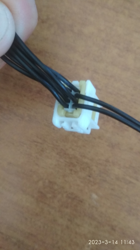

правильно ли я выбрал 1,5 контакты проводов?
Разъём датчика солнечной радиации Калина 2
1898005631AS (разъёмы Hyndai с проводами)
купил, так и не понял где какой номер провода у него, не поможешь?
Ну так-то да
ясно спасибо
Turbomotor-412
Ну так-то да
вскрыл датчик прозвонил, оказалось точное расположение, но не 2 а 3 контакта, интересно 3ий для чего и куда, или пустой?!
Turbomotor-412
Ну так-то да
убрал лишние, оставил те которые прозвонились.

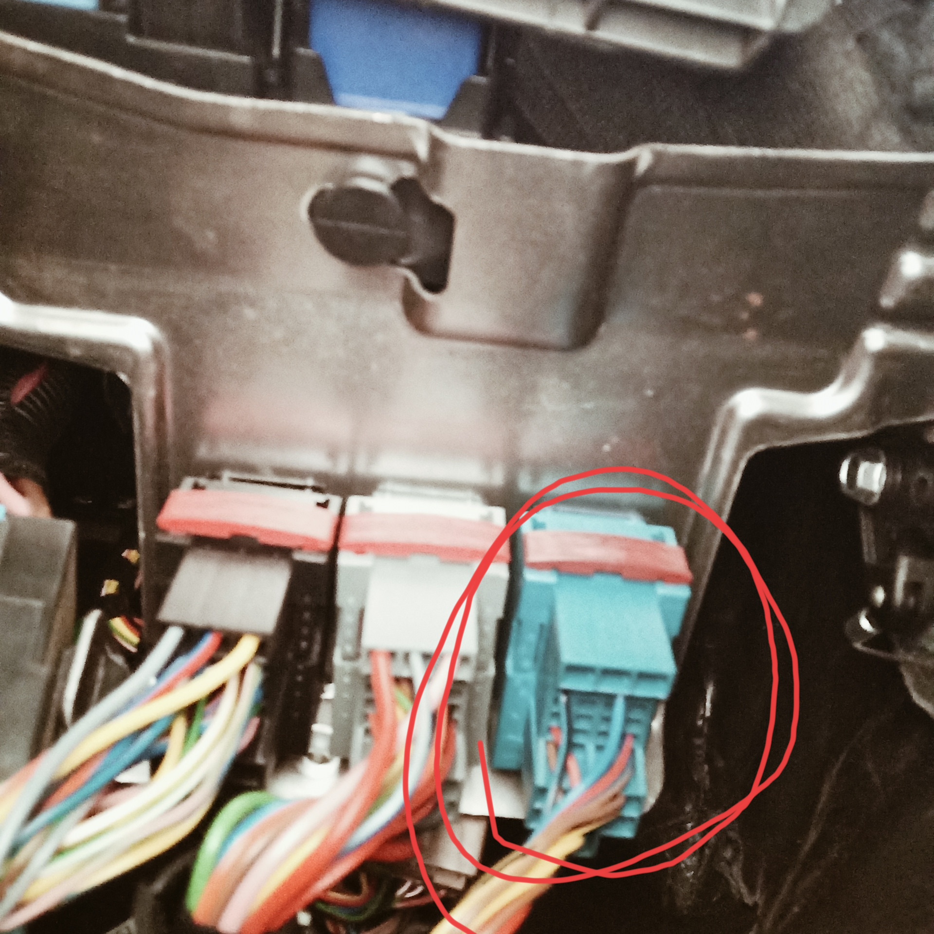

Доброго дня. Не могли бы вы мне помочь в поиске разъема с проводами либо самих клемм от разъема. Весь интернет образец, ничего не могу найти. Разъём блока климата Калина 2, Гранта, Датсун
KET MG654922-3
Клеммы
ST731374-3 под провод 0.9-1 мм²
ST731375-3 под провод 1.4-1.7 мм²
Проще жгут взять с разбора за недорого. Я такие разъёмы в продаже отдельно не видел.
Смотри, что есть на AliExpress! Автомобильный штекер shhworldsea, 32 контакта, 0,7 мм, разъем «папа», корпус, гнездо без терминала 1318747-1 для Nissan за 344,62 руб. уже со скидкой 27%
sl.aliexpress.ru/p?key=FSHSBa а это не он? Мне бы просто клеммы(мама) купить без разъема
Там другие клеммы. Пробовал. Не суются. От приборки упихать реально
OXymiron
KET MG654922-3
Клеммы
Клеммы от приборной панели реально поставить. Не идеал, но парочку добавить можно.
Отбой.
Я нашёл)

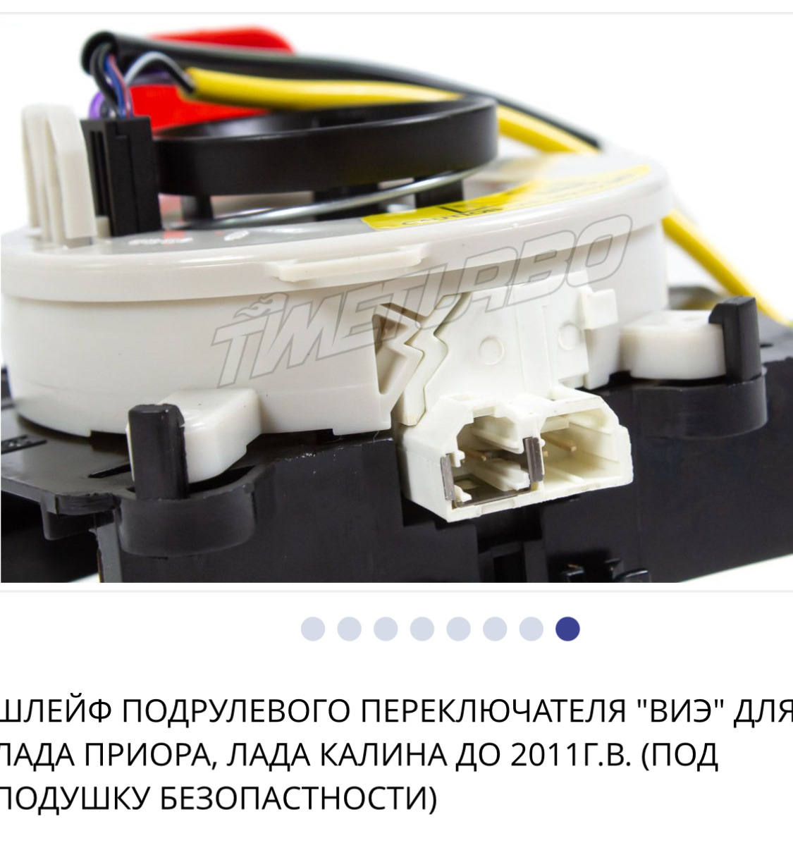

А разъём подушки безопасности не нашел ?
На Приору 2 у меня валом разъёмов подушек

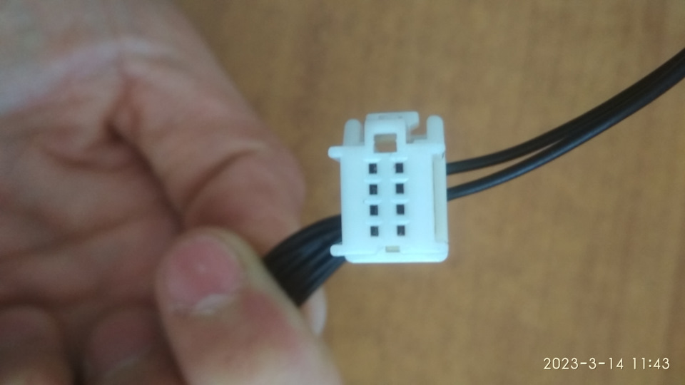

В Приоре с климатом Halla CC есть моторедуктор регулятора тепло-холодно. Расположен под капотом, под жабо с левой стороны, на боковой стороне блока климата, справа от ВУТ (по ходу движения). Разъём не герметичный! И это главный просчёт инженеров, разместивших его в таком месте. Окисляется постоянно. У меня климат вообще отказал по этой причине на 5ый год (вроде 5 раз мигал ошибкой и ругулировал только макс.холодно или макс.горячо). www.drive2.ru/l/529663064597857466/
Хотел заменить этот разъём (мама) на кабель, но в продаже его нигде нет. У нас в Питере есть замечательный магазин Клемма505 ( klemma505.ru/ ), там огромный выбор практически всех разъёмов для машин. Но вот именно этого нет. Наиболее похожие из серии "MULTILOCK 040" klemma505.ru/category/con…yomy-serii-multilock-040/
Но там только на 4 или 6 контактов, на 5 нет. Показывал этот разъём продавцу магазина (толковый мужик, на мальцах объясняешь, а он уже нужный разъём несёт), но его такой тоже поставил в тупик.
В общем, не могу его пока найти.

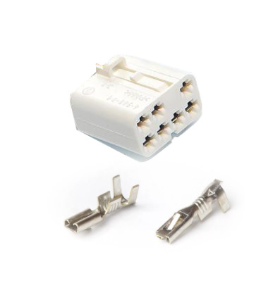

PH845-07010 он же KUM_CDR_07F
он же Cargen AX-921 с проводами
И да, он 7-контактный, а не 5-конактный
Точно. Два верхних просто не запинованы. Спасибо.

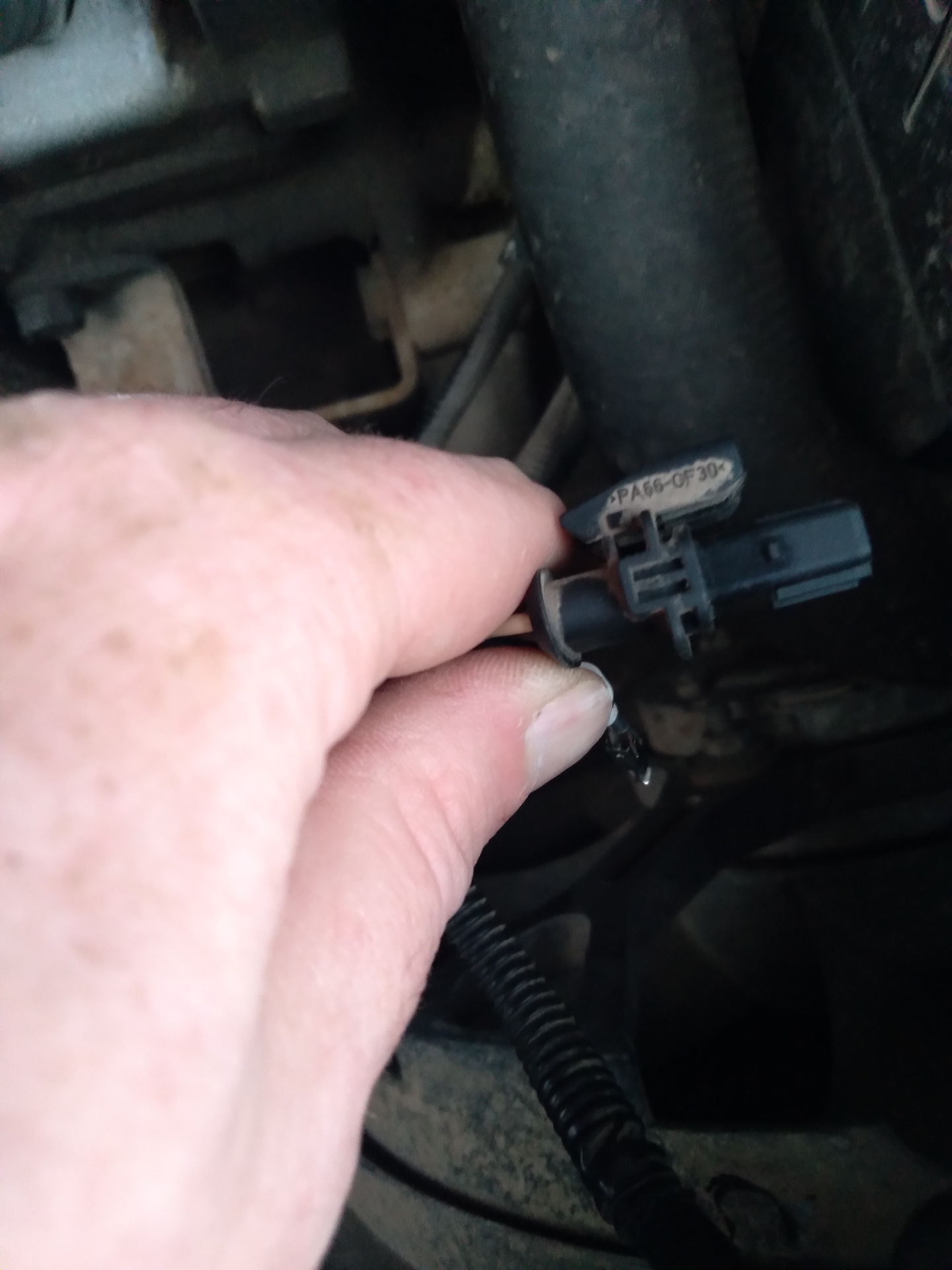

Приветствую! Не подскажите от чего штекер, ? Машина приора, стоит в ногах пассажира переднего
Ракурс фото не понятный.
Сфоткаю завтра в профиль

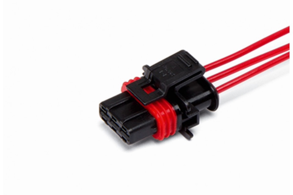

А есть разъем на катушки зажигания?
Поломал саму защелку на 127 моторе, жгут в сборе не хочется покупать
Cargen AX-319
Закажете по номеру (AX-319) в любом интернет магазине. Пины переставите свои
огонь, спасибо большое!
