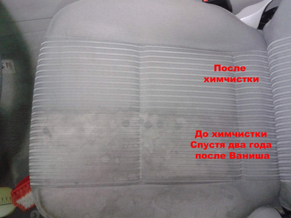

Миф второй. Ваниш или другое бытовое средство для ковров. Моя любимая фраза по этому поводу: Ваниш — это зло, навсегда поселившееся в Вашем салоне! Поясню. Профессиональная химия полностью разлагается уже через 24 часа. А Ваниш — никогда! Представьте себе такую ситуацию, Вы почистили салон средством для ковров. если частично — пытаясь затереть какое-то пятно — то при высыхании Вы получите новое пятно — развод по краю места, которое мочили ванишем. если же Вы мочили, допустим, все сидение полностью, то, возможно, результат Вас приятно удивит! Все чисто и красиво! Какие же мы молодцы! Напишем прекрасный обзор — руководство в бортовом журнале на Драйв2.Ру. Пусть и другие тоже радуются, а кто-то платит за химчистку, когда мог бы сам не хуже сделать в прекрасный солнечный день на даче! А теперь вспомним мою любимую фразу про ваниш). Представляем дальше. Через неделю пошел дождь и капли попали на Ваше сидение, или Вы просто капнули на него обычной водой — это не суть! самое интересное появится тогда — когда вода высохнет. и что же мы видим? такие же разводы, как я описывал чуть выше. После ваниша ко мне приезжает каждый десятый клиент. Естественно, я исправляю все и клиент остается доволен. Но в данном случае я не гарантирую, что подобное не повторится вновь, т.к. ваниш полностью вывести нельзя.

Автор пиздит на счёт ваниша . Юзаю, проблем не было .
Тоже чистил им. Все отлично. Ни одного пятна. Тем более он для домашнего использования, значит обязан разлагаться.

Чтоб новых пятен не было после Ваниша — его надо тщательно смывать водой. А новые пятна от того, что средство осталось вткани. И при попаднии жидкости(любой) оно просто растворяется. И получается новое пятно.

согласен с вами покупал Профом 4000 очищает но сиденья становятся грубыми какими то как наждак, И при попадании воды разводы как после ваниша
Не вижу в ванише зла. Были у меня ковши OMP. Чистил их ванишем, пылесосил, проблем не было.

Ванишем пользовался с моющим пылесосом! Грязи много собралось, но к сожалению появились разводы… Хотя все хорошенько вымывал и собирал!
