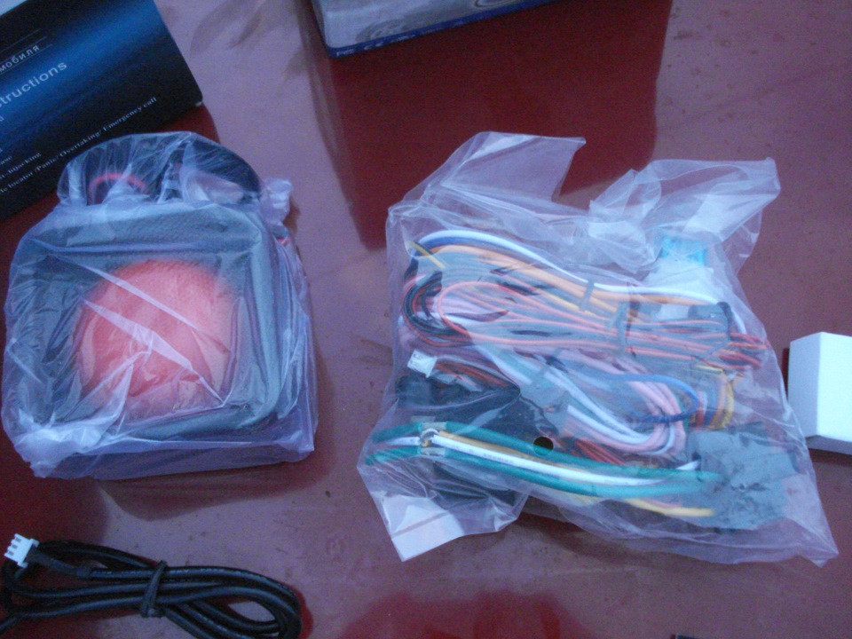

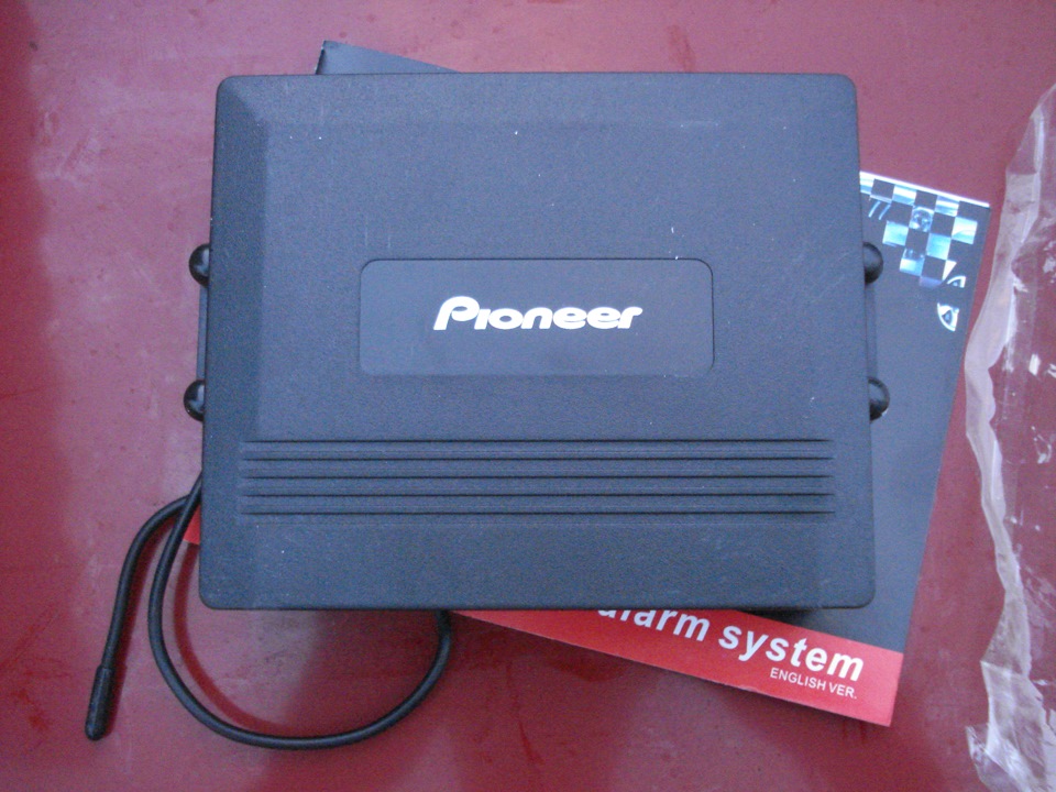

Пришлось ставить пару китайских сигналок с многообещающими названиями PIONEER, JVС.
Когда принесли первую в ней не было схемы подключения, и я потратил весь вечер чтобы отыскать её в просторах инета.
Со второй сигналкой инструкция уже была. Поэтому выложу всё сюда, может кому-нибудь пригодится.

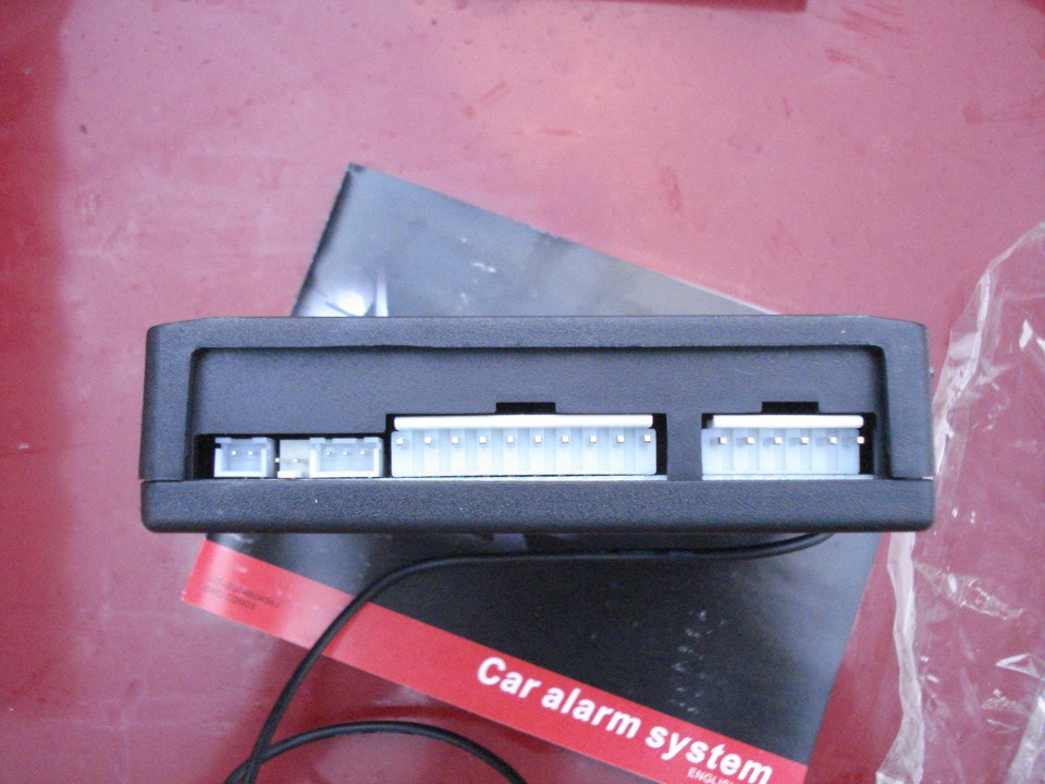

Вот так они выглядят (хоть названия и разные штекера одинаковые):
Примерно вот такие коробочки:

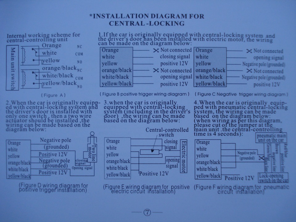

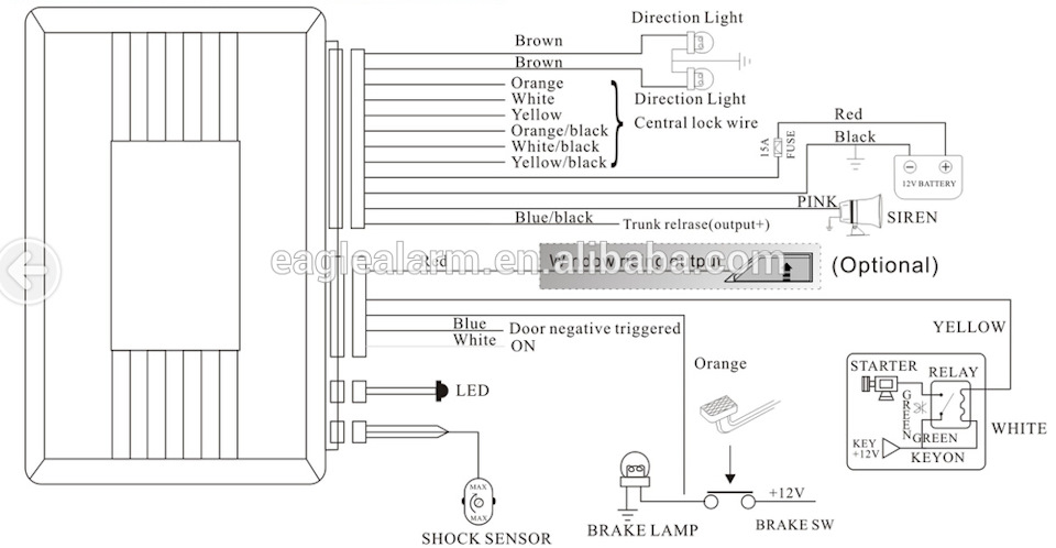

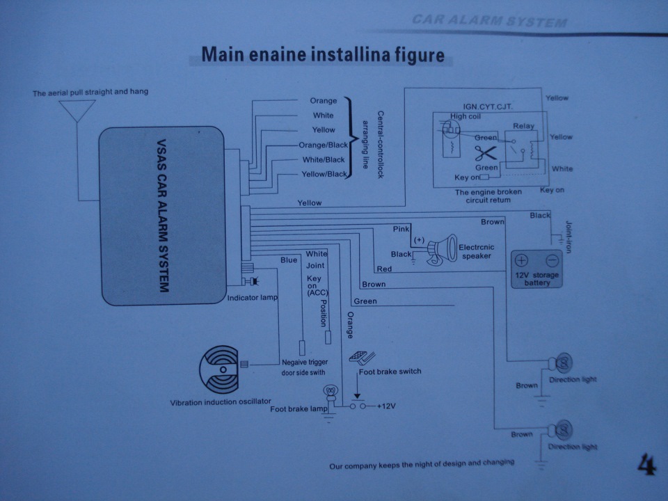

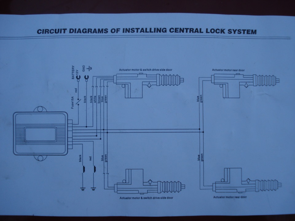

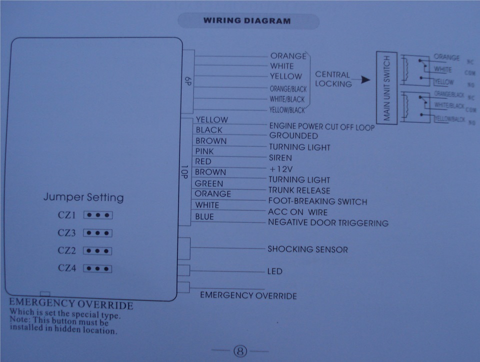

Ну и сами схемы подключения:

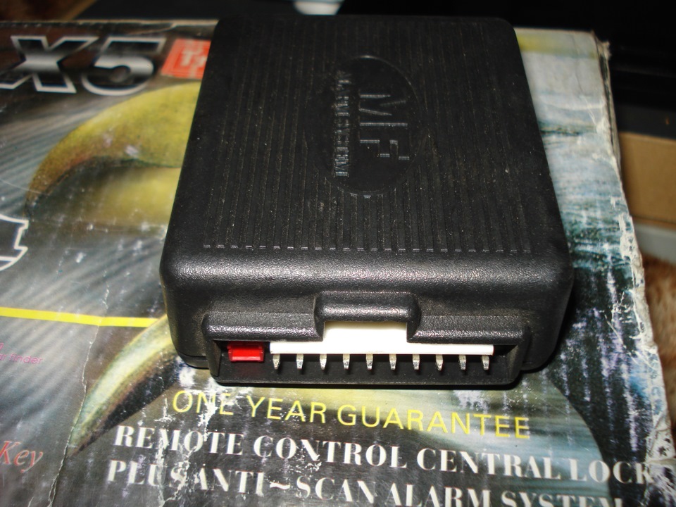

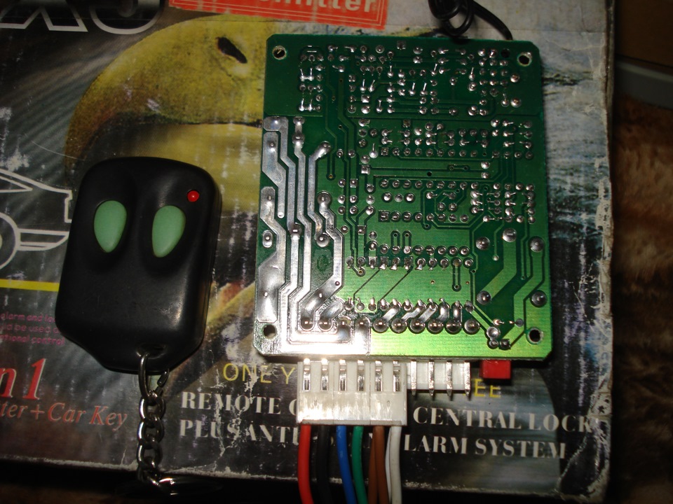

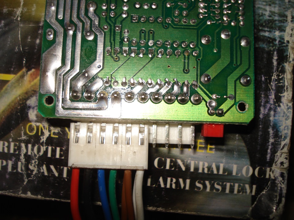

Ещё пара фоток ЦЗ "MF"
на штекере:
1. красный — "+"
2. чёрный — "-"
3,4 синий, зелёный — на моторчики активаторов
5,6. коричневый, белый — управление через "-" на концевик в активаторе
Дальше приблизительно (непомню т.к. штекер уст. в машине)
коричневый на габариты
выход на багажник
блокировка

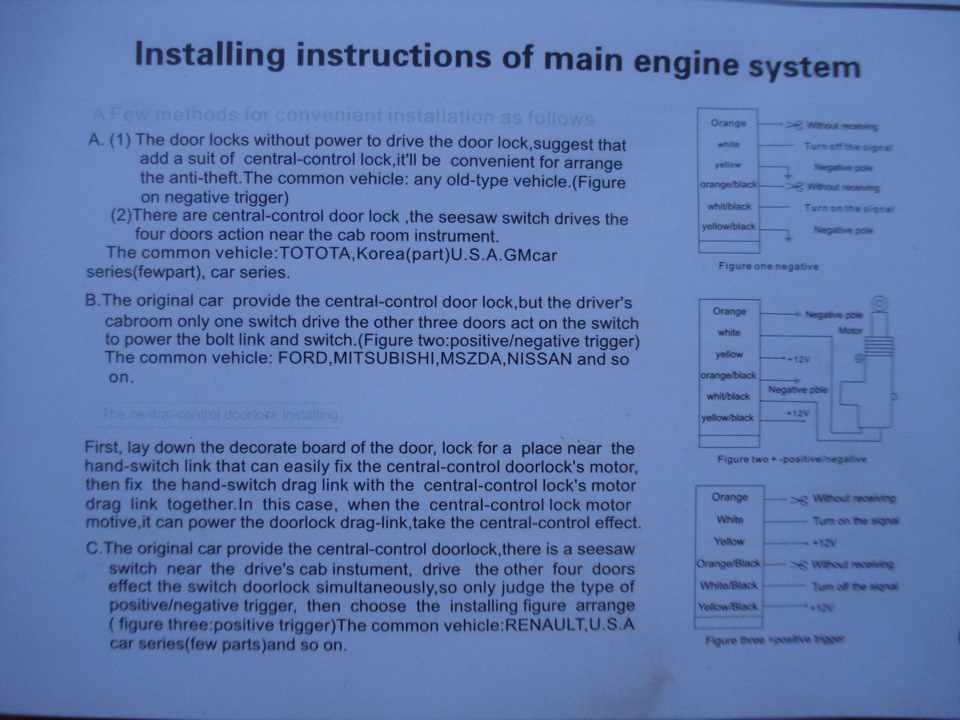

Здорова. Чет я все равно не понял как сигналку подключить к центр замку. Сигналка такая же jvc. Напиши номер свой
Здорово. Смотря какой центр замок. На какое авто?

День добрый. Я установил jvc китайский не работает замок не открывает не закрывает а ключом центр замок работает ну вот когда кабель от сигналки подключили на кабель центр замка там замикание сразу переходнтк сдох а если по отдельности а так работает в чем проблема подскажите пожалуйста
Доброго времени. Если замыкает видимо неправильно подключаете.
Попробуте подключить так, чтобы сигналка управляла заводской системой. Попробывать подключится к контактам которые откр\закрывают замок от ключа в водительской двери.
Замыкает потому что на проводах от родного центр замка в выключенном положении скорее всего масса висит.
В водительской двери моторчик стоит?

www.ultrastar.ru/attachment/20965/Lada_Granta.pdf
Вот старлайновская установка, с их сайта По аналогии, центр замок расписано как подключать.
Rozakulov
Тут они установили дополнительный привод, его подключили к сигнализации. Сигналка закрывается, привод дёргает тягу которая закрывает замок водительской двери. Срабатывает концевик родного центр замка, и закрываются все остальные двери.
Rozakulov
grantaremont.ru/elektro-shema-granta.html
Схема гранты. Шестой рисунок передняя левая дверь. Моторчик под номером 3. (если он есть). Проводов к нему нет, значит и моторчика нет. В корпусе только концевик для отпирания, запирания. три провода. один из них масса, два другие управление.
Можно поставить моторчик, подключить его к остальным трём. А сигналка будет управлять всем центр замком через этот концевик, подавая массу на нужный провод.
Вот два варианта. Этот сложнее в исполнении.

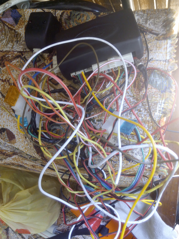

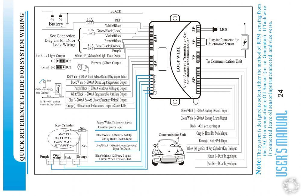

привет, не приходилось такую ставить? схемы нет не в коробке не в интернете, нашел схему с похожим блоком, но описание на испанском и цвета проводов не совпадают.
Привет. А… Какую ? :-)
Как на картинке выше.
Как на последней?

С телефона не видел картинку. И всё равно непонятно. сфотай что "в чёрном ящике" блок и провода…
Вопрос более не актуален, сигналку подключили с горем пополам, разобрав блок.

Сам лично только два вида плат на них видел (Совсем старые, одна такая была и которые сейчас попадаются)… Только названия меняют.
Вот спасибочки! не мог схему найти, все один в один ток фирма ПАРАСЛОНИК)))
Рад что информация помогает.
Сигналка один в один, подскажи какой выход на багажник идёт?Инструкцию пробовал переводить, только время потерял.
Выход на открытие багажника — trunk release.
Подключать только через реле!

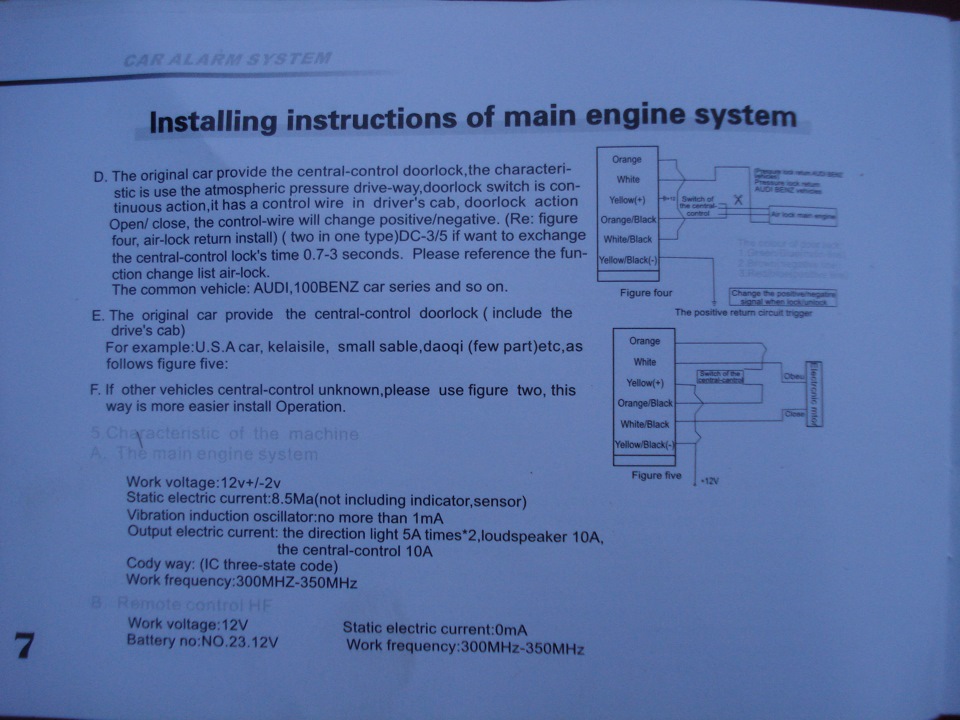

Доброго времени суток, подскажите а где можно найти такую сигнализацию pioneer g2205, а то потерял оба брелка, хочу просто заменить блок так как проводка уже на машине раскидана .
Смотри 12, 13 фотографии. отдельного моторчика, и ещё управления

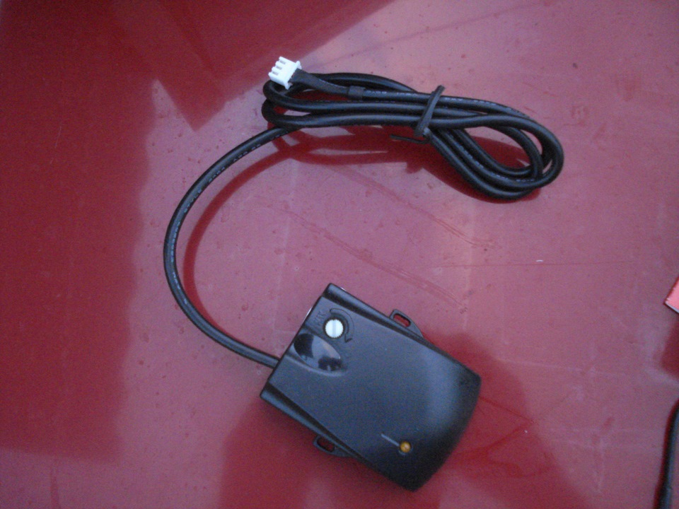

Подскажи пожалуйста(на 5 -й фотографии сигналка "Пионер", справа разъем на 6 проводов), что туда подключается?
Это штекер для подключения центр. замка.
То есть, там два провода на -, два на +, и два на активатор двери, правильно понял?У меня просто в комплекте провода для центрального замка есть, но там штекер на 8-м проводов, а в сигналке торчит штекер на 6-ть проводов.
Смотри 12, 13 фотографии. Там подключение отдельного моторчика, и ещё варианты управления встроенным центр.замком.
Все разобрался, спасибо)))
