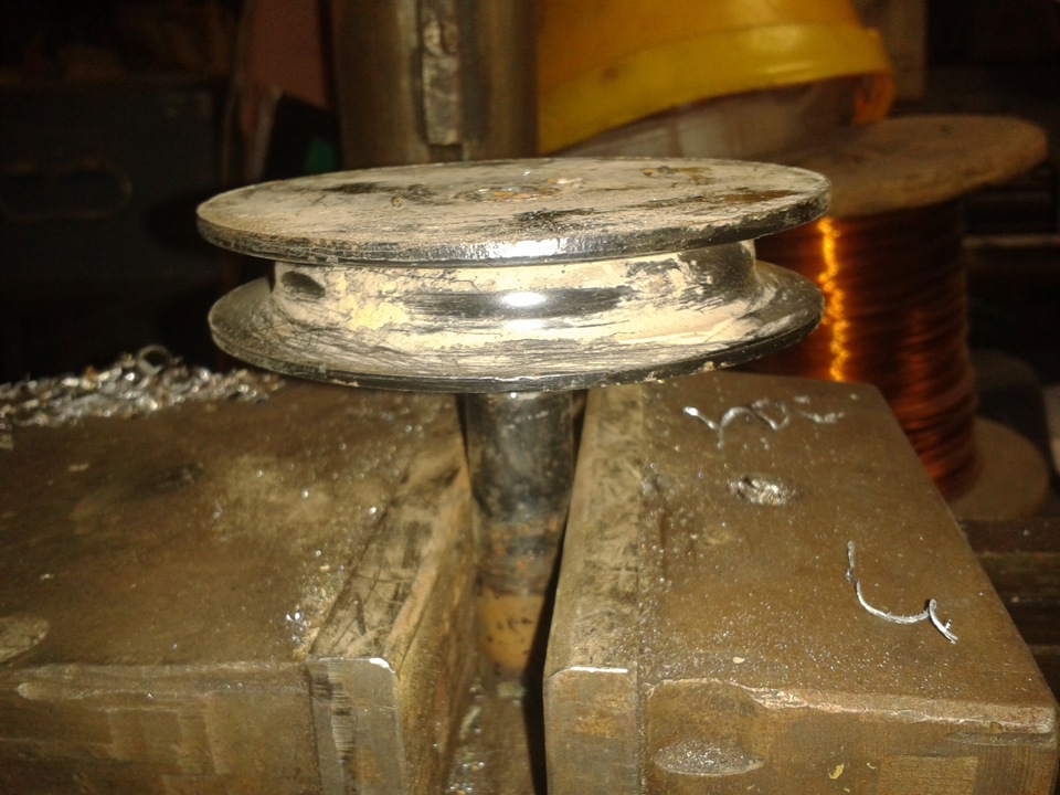

Задний грибок
в связи с тем что задние 4 опоры усилены для того чтобы выдерживать до 500 кг, именно такая грузоподъёмность, которые приходятся как раз на багажник то есть на последние 4 опоры, именно по этому задний грибок имеет дополнительную площадку увеличенного размера, а предпоследние крепления как раз держатся на болтах м12.
так вот эта дополнительная площадка должна прилегать к кузову чтобы не продавился кузов.
площадка приварина к грибку в 2-ух местах, отрезаем болгаркой
и расклёпанную часть просто высверливаем сверлом на 15 примерно
получаем отдельно грибок и площадку
и весь бутерброд сзади будет выглядеть примерно так
ну с задним вопрос решён, теперь передний грибок привести в нужный вид

А вот пилить задний гриб обязательно или можно просто шайбу с верху проставки поставить?
если проставки достаточного диаметра то задний можно ваще не трогать, он всё равно становиться не всей плоскостью по этому проставка диаметром больше 80 мм и так удержит кузов, а потом в данной машине постоянно возится 200-300 кг, они с неё просто не выкладываются по этому тут пришлось так сделать, если же в машине не часто возиться что-то тяжелое то грибы задние можно не трогать, ну при нормальных проставках
т.е. при проставке д90 мм гриб можно не резать и шайбу не добавлять?
Или с учетом загрузки можно добавить шайбу, но не резать гриб?
Какую шайбу? Какой гриб?
задний гриб со сдвоенной площадкой.
шайбу, аналогичную площадке.
я не брал новую шайбу я отрезал ту что была на грибе, ни в коем случае другую шайбу дополнительно ставить нельзя, потому что высота будет больше чем на остальных и кузов будет под нагрузкой. если использовать проставки более 83 мм то можно не отрезать шайбу.
спасибо. понятно
