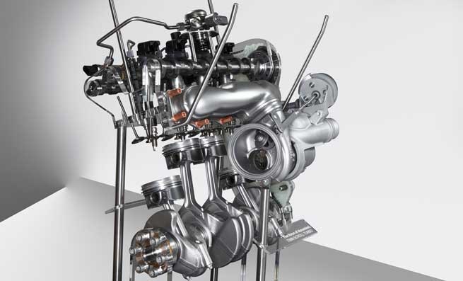

Речь пойдёт о различиях в версиях BMW F30 с двухлитровым турбодвижком!
Самое интересное, что оба автомобиля 320i и 328i оснащены двигателем N20 (TwinPower Turbo, Twin Scroll, 2,0л рядный, 4-цилиндра).
Однако для 320i производителем задана мощность 184 л.с., в то время как для 328i намного больше — целых 245 л.с!
Куда же пропали более 60ти "кобыл", если оба автомобиля оснащены двигателем N20?
Первый очевидный ответ, что в DME (программном управлении BMW), есть какой-то секрет. Тем более, что в 320i и 328i используется одинаковое оборудование DME (PN — 12148604210) и одна система управления двигателем MEVD 17.2.9.
Впускная система, выпускной коллектор и турбина тоже имеют одинаковые номера (Part numbers). В 320i и 328i номера деталей идентичны практически для всех основных компонентов двигателя:
Головка блока цилиндров — PN 11127624778
Шатуны — PN 11247624616
Коленчатый вал — PN 11212212762
Впускной коллектор — PN 11617588126
Впускная ниша — PN 13717597589
Воздушный фильтр — PN 13718507320
Интеркулер — PN 17517618809
Радиатор — PN 17117600520
Дроссельная заслонка — PN 13547588625
ТНВД — PN 13517584461
MAF — PN 13627602038
DME / ECU — PN 12148604210
Выпускной коллектор / Turbo — PN 11657642469
Разница 320i и 328i только в поршнях, а именно в степени сжатия.
По всей стране уже длительное время ездят F30 и F10, которые через DME успешно изменили класс мощности. Результат на лицо. 320i превращается в 328i, 520i в 528i. Степень сжатия в данном случае (на двигателе N20) принципиального значения не имеет.
Всё то, чем принципиально отличаются 320i/520i от более старших моделей 328i/528i, это более простые тормоза и выхлопная система. Сравнить легко можно пробив обе версии автомобиля по www.bmwcats.com
Для тех, кто желает углубиться в тюнинг автомобиля, разница в 320i и 328i очевидна. Вот данные, которые даёт и Hartge в случае установки их модуля повышения мощности (chip-box/чип-коробочка):
320i from 184hp 270Nm to 218hp 320Nm
328i from 245hp 350Nm to 286hp 410Nm
Автоматическая коробка передач на 320i и 328i абсолютна одинакова — zf8 (заявка производителя — до 450Nm держит без проблем). МКПП, к слову, также идентична на обеих моделях.
