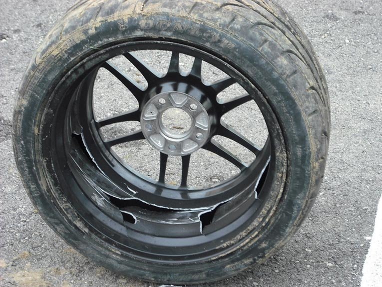

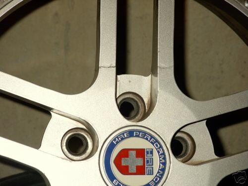

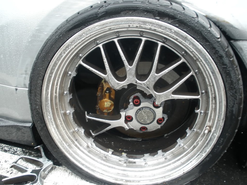

все неплохо и правильно написано, но имхо с жуткими картинками перебор, либо надо пояснения к ним либо-либо,
это же колеса после жутких дтп где любые диски так будут выглядеть, если не хуже

Я, к большому моему сожалению, наткнулся на эту статью. Бред конечно полнейший. Никто никогда не будет производить колесные диски из алюминия и схожих с ним сплавов методом ковки. Откройте хотя бы википедию что ли, почитайте вначале. Так называемые "кованые" диски изготавливаются методом горячей объемной штамповки. Нагревают отлитую заготовку и в несколько этапов загоняют в штамп гидравлическим прессом. И второй момент… При ударе о жесткое препятствие на большой скорости энергия удара в первую очередь идет на диск. Литой диск почти полностью ее поглотит в виде деформации. А "кованый"? Все верно, исходя из закона сохранения энергии, эта самая энергия пойдет в подвеску. Для кого как, а мне легче поменять литой диск, чем менять подвеску. Так что сделайте вывод, что лучше и что дешевле. Всем спасибо.
Литой диск не поглотит её, а банально сломается (смотри фото выше!).
В результате на большой скорости произойдет ДТП с весьма печальными последствиями.
А в моем авто — мосты и пружины и аморты.
Ну накроется аморт — так это в сравнении с ценой здоровья и жизни меня и моих близких — ничто!
Ну хорошо если аморт, а если шаровая или подшипник ступицы разлетится на скорости через день после удара. Лучше сразу потерять диск, чем потом ездить с убитой подвеской. Проверено годами, "ковка" хороша в ралли на гоночных машинах, где после каждого финиша подвескк проверяют, а в жизни лучше литья еще ничего не придумано. Купил, роставил, погнул — поменял или отремонтировал.
Да и фиг с ней с шаровой через день-два.
Главное — никто не улетел и все живы-здоровы!
А скупой платит дважды. А скупой идиот — своими и чужими жизнями

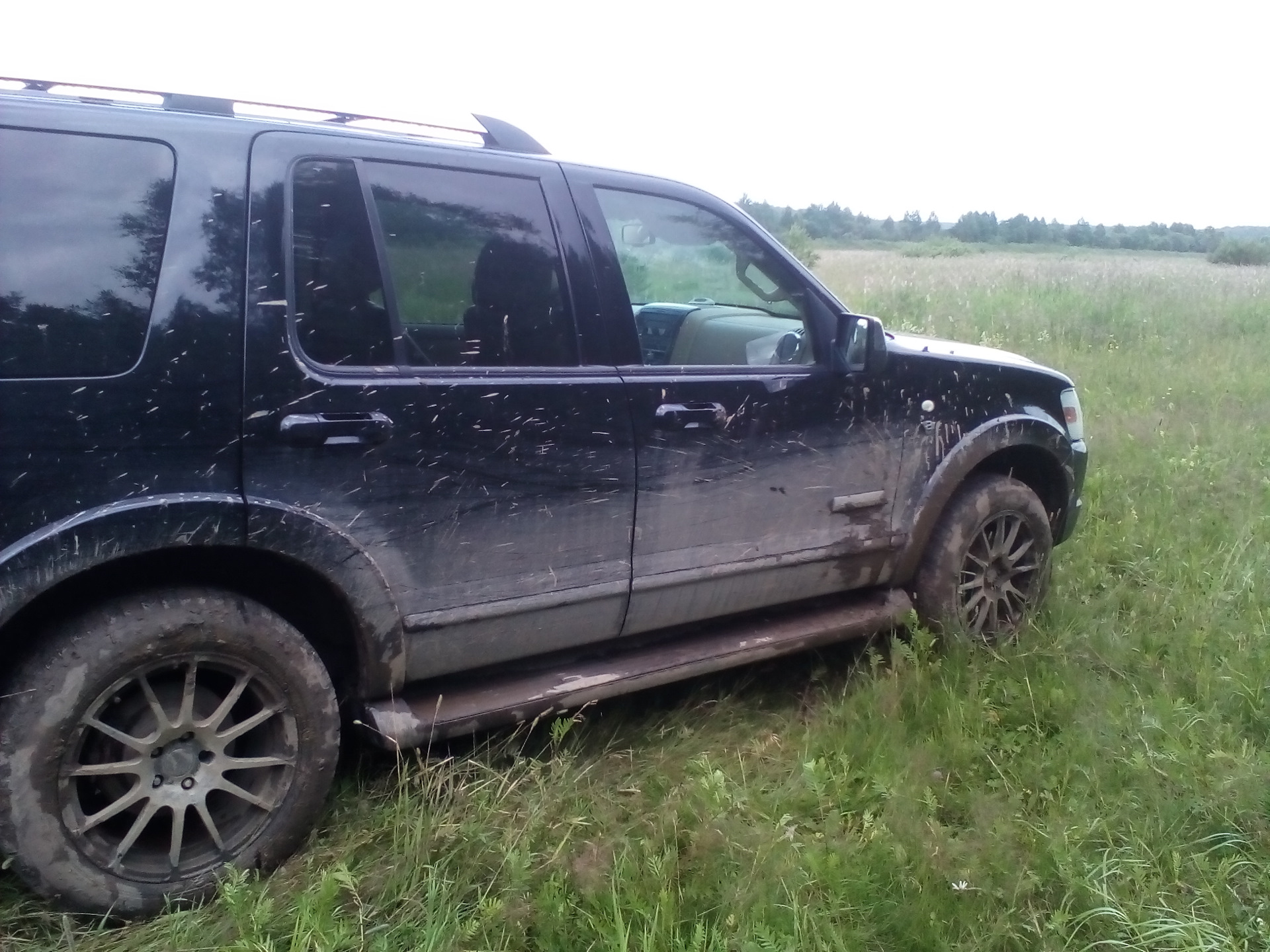

Доставка 7 килограммового диска — 100$. 600+100 никак не равно 1000. О марже продавца не понял. Цена 600 в сша, готового диска, без всяких накруток. Отправляем почтой, привозят к двери квартиры.
Маржа продавца где?
600 — диск (совсем НЕ самый прочный по ТТХ и т.д.) Мне, например, нужен 1300-1500 кг нагрузки на диск. За 600 — таких зарубежом не бывает, увы. От 1000 убитых енотов!
100 — пересыл (обычно берут 14$ за 1 кг=7*14=98)
? — маржа продавца за хлопоты
Не знаю про килограммы нагрузки (ни разу не видел такого параметра у дисков, да и что за машина с весом 5-6 тонн?), но диск BBS для трекового босс 302 лагуна сека явно не совсем дорожный ) Стоит 600$.
Какая маржа, какой продавец? Своей карточкой оплачиваешь диск в США, указываешь свой адрес в России — получаешь диск с доставкой на дом через пару недель. Если сайт не доставляет напрямую — бесплатная доставка по сша до shipito, оттуда опять же, с доставкой до двери квартиры в Россию за 100$.
ну так вес авто для трековой пузотерки и для груженого внедорожника — разный!
Соответственно, для трекового авто нагрузки на диск 750 кг — выше крыши, то для моего 2250 кг авто +650 кг шмурдяка надо 1300-1500 кг.
Для тех кто в танке — 2900 кг удар на скорости 110 км/ч!
А 1300-1500 кг на диск — это уже совсем другая цена на ковку 7,5х17" 5х127 мм DIA 71,4 мм.
Я могу привести расчеты, но я вас уверяю, при ударе на скорости 110 кмч, нагрузка на колесо будет сильно выше.
Ну и… на внедорожник ковка это пустая трата денег. Главное в ковке — уменьшение неподрессоренной массы, которая внедорожнику по барабану, если это не драговый SRT-8 какой на 1000+ кобыл.
