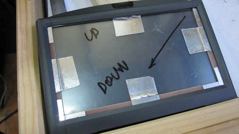

Имеем навигатор…имеем монитор. Встают задачи:
1. Переделать корпус монитора под экран в 6 дюймов.
2. Сделать электронику которая заставить монитор выдвинутся при включении зажигания и спрятаться после вынимания ключа.
3. Сделать автоматическое включение навигатора.
4. Сделать автоматическое выключение навигатора.
5. Перенос GPS антенны. (увы, ни один навигатор диагональю 6 дюймов не имеет разъема под внешнюю антенну…да и сам разъем под антенну является анахронизмом, и встречается все реже и реже. Увы, это глупо.
Антенна конечно же ОБЯЗАНА быть вынесена за корпус…желательно даже за кузов.)
Глаза боятся…а делать надо )

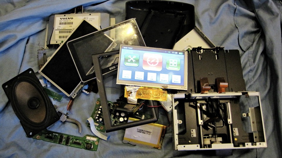

Имея родной монитор вольво и навигатор-донор…все это дело цинично разбираем по винтикам.

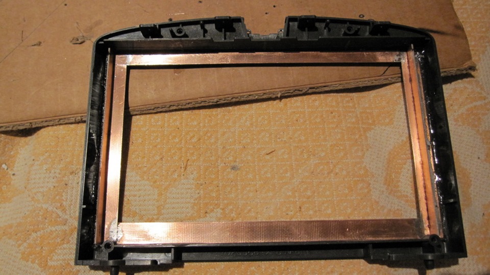

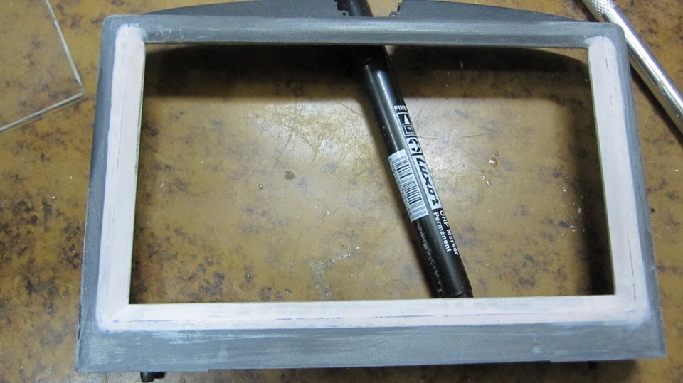

Для решения задачи под номером 1 берем текстолит…односторонний…можно и двусторонний.
Из него удобнее всего сделать рамку несущую для дисплея нашего навигатора. Размеры никакие не даю, изготавливается по месту, под каждый экран, его видимую область.
Изготовленную рамочку вклеиваем в корпус на полиэфирку (тут кто на что хочет…тот и клеит).
После высыхания, шпаклевочка…повторяем все углы.

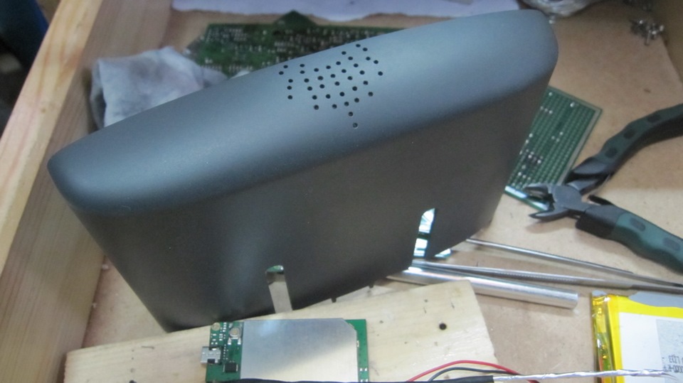

Выбираем на корпусе место под динамик (его кстати можно вынести из корпуса и разместить например под сеткой, или в корпусе датчика дождя…все это на усмотрение ковыряльщика.
В данном случае, я разместил динамик на задней крышке.
Проделав дырочки.

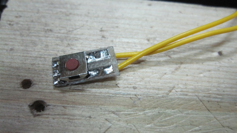

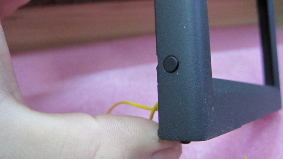

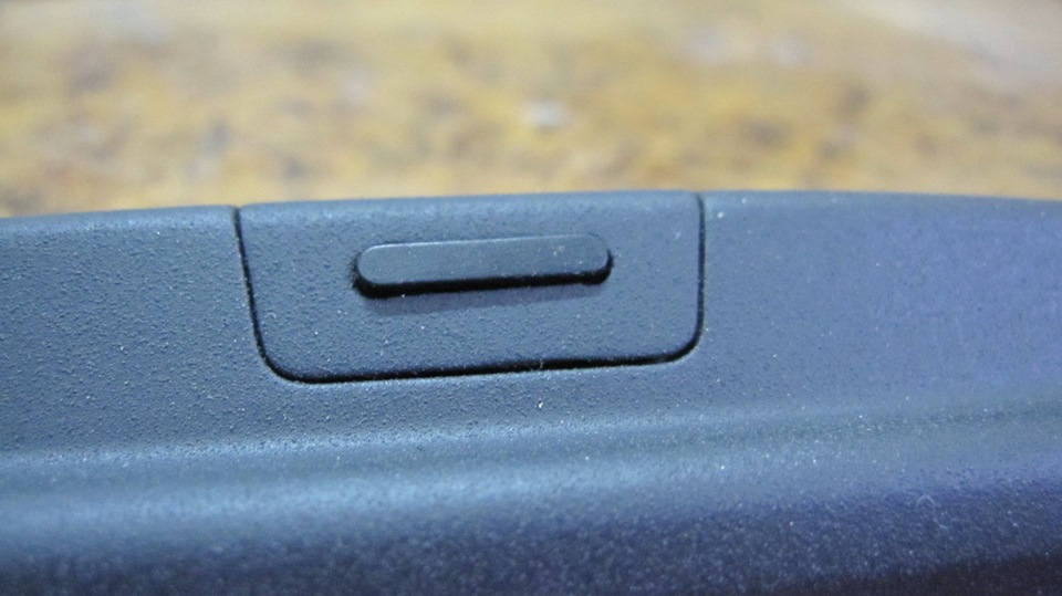

Такс…Теперь вынос кнопочек POWER и RESET.
Ну все может глючить, и считаю необходимым иметь возможность принудительно выключить-включить устройство или выполнить жесткую перезагрузку.
Кнопку POWER разместил в окошке ИК управления, мне показалось это очень удобным.
Кнопку RESET разместил на торце.

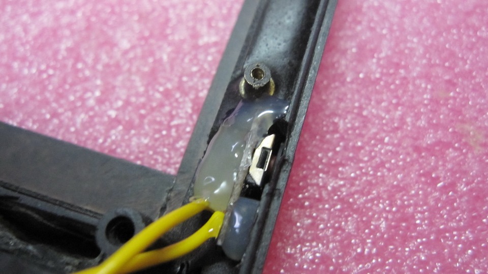

Для чего сделал маленькую платку, с тактовой микро кнопочкой.
Вклеил ее в корпус.
Вот так вот аккуратно получилось.

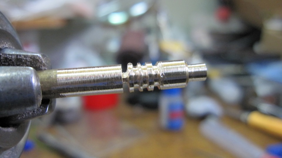

Если вы запредельный извращенец, как я…то можно выточить из латуни микро стойки, на которых будет базироваться плата навигатора. (так как перенести мы ее не можем…шлейф очень короткий, 40pin не представляется возможным его наростить, то придется плясать от «печки».)
Вклеиваем их в рамку.

Все, теперь корпус грунтуется, и красится. (С завода корпус хоть и производит впечателние не крашенного пластика, на самом деле крашен…темный графит с редким металлическим зерном. Но я не использовал ни разу металлик для монитора…еду на подбор, где мне по цвету подбирают текстурную «бамперную» краску и «запихивают» ее в баллончик, после чего я спокойно крашу то что мне нужно, и так как мне нужно.
На саму матрицу тачскрина наклеиваем защитную пленку…тут уже каждый волен выбирать…обычную, с покрытием от отпечатков пальцев, антибликовую.
С важной, по сути эстетической задачей справились.

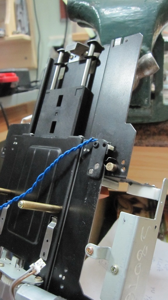

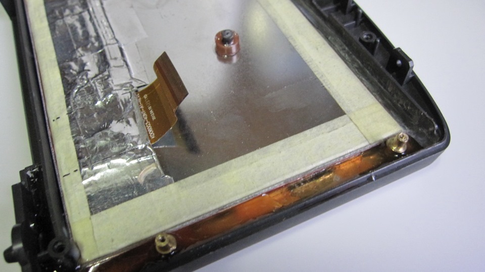

Чтобы закончить с корпусом и механизмом, надо немного поработать с «лифтом».
1. В месте будущего размещения GPS антенны, надо вырезать максимум металлического корпуса, чтобы максимально исключить экранирование, но в тоже время не уменьшить жесткость конструкции.

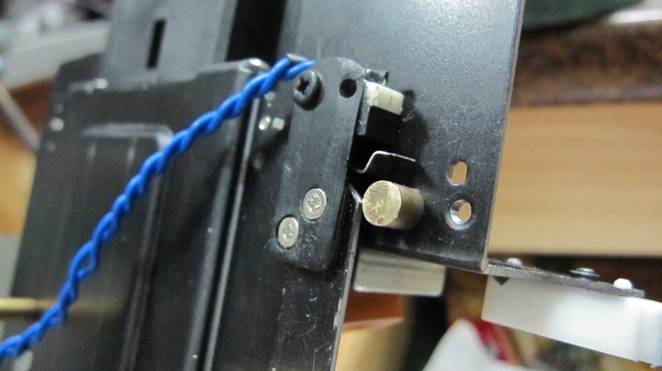

2. Ну и надо установить «микрик», который будет являться будущей частью систему автоматизированного поднятия и опускания.
Забавно, такое большое устройство, а битва идет на доли миллиметра…так же и с микриком, придется постараться его впихнуть.
Микрик и латунная втулочка-стопор.
Все выверено по максимальной высоте подъема.
Роль микрика такова…когда мотор поднимет лифт в верхнюю точку, и втулка нажмет на плечо микрика, микрик разомкнет питание идущее на мотор…примитивная автоматика.
