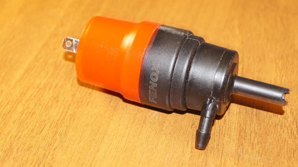

Под руку случайно попался электродвигатель от омывателя, кажется ВАЗ 2110.
Он и стал в этот вечер испорченным испытуемым.
Так, как мне давно нужен был "погружной" насос, опять таки, для своих поделок я и решил его сделать из данного двигателя, Сказано — сделано! Ничего сложного в процессе нет, да и занимает он не больше 10 минут! Что такое погружной насос можно узнать здесь и посмотреть на него и на цены здесь. Конечно, по параметрам он будет сильно уступать заводским и дорогим насосам, на для своих поделок более чем!
Что понадобится:
1. Электродвигатель омывателя от ВАЗ 2110 — 90 рублей.
2. Самый дешевый автогерметик — 50 рублей.
3. Силиконовая трубка — 20 рублей.
4. Двухжильный провод — найденный в закромах ну или гараже.
5. Паяльник.
6. 10-15 минут свободного времени.
Итого: 160 рублей. Бюджетно, не правда ли?;)

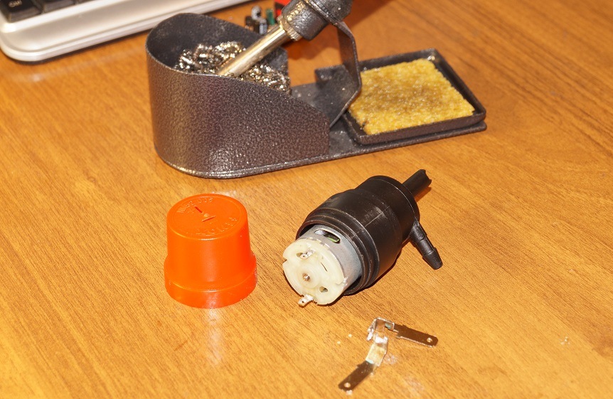

Просто с силой раскавыриваем снимаем верхнюю красную крышку. Теперь нужно отпаять контакты от двигателя.
Вот так получается:
Припаяем к контактам провода и выведем через крышку.

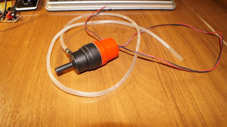

После этого, смазываем крышку и корпус держателя двигателя обычным автогерметиком и плотно закрываем с щелчком. Вытираем. Одеваем силиконовую трубку и все! Готово!
Осталось только подать на сие чудо 12 вольт, да бы проверить).
Насос получается довольно мощный, у меня трубка 2м. и насос отлично справляется с подъемом воды на такое расстояние. Такой насос, лично мне, пригодиться для моих дальнейших поделок, так же при выезде с друзьями куда-нибудь в лес, рыбалку или охоту на длительный срок поможет в мытье рук, авто, обуви и так далее! Спасибо, надеюсь кому-то пригодится. Творите руками — не бойтесь!;)
