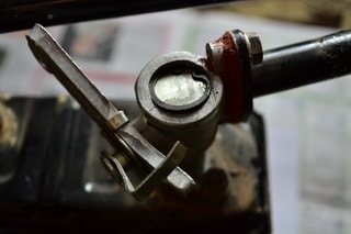

В очередной раз система отопления дала сбой, как обычно и часто это встречается потек кран печки.
Ну и все прелести этого явления тосол в салоне и т.д. думаю большинству это знакомо.
Кран прожил один год и 2 месяца, в начале подкапывать начал, ну думаю на днях поменяю, когда уж совсем полило пришлось срочно все делать, а на улице то зима и как раз морозы давили, без печки в машине как-то НЕ КОМИЛЬФО.
Демонтаж отопителя и так сказать "вскрытие" показало в чем причина течи, так вот выдавило стопорное польцо.
Хотел в начале поставить ЛУЗАРОВСКИЙ кран керамический, говорят хорошего вроде качества, да и у меня самого такой стоит на печке со старой машины уже много лет и после его установки с той печкой проблем не было, ни чего не текло и не закисало. Но все же решил вынести кран, так как в дальнейшем планирую поставить кран Газелевский электрический, ну или оставлю так как есть, так как краном пользуюсь пару раз в год а тепло регулирую заслонкой и скоростями вентилятора отопителя, внедрил 4-х режимный регулятор от Калины.
