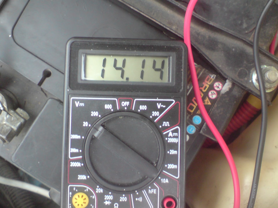

Хочу рассказать вам о простой, но полезной доработке штатной борт сети.
Началось все с того, что осеньню я надумал установить в свою машину саб, купил для этого 6,5 метров кабеля КГ16, 5 метров для плюса от клеммы аккума и 1,5 метра на массу с кузова, все установил, все работает. Только вот какой смысл в массе КГ16, когда штатный провод значительно меньше сечением? Правильно смысла никакого, поэтому я решил заменить штатную массу на КГ16, и раз уж пошло такое дело, кинуть дополнительный массовый провод с корпуса генератора на кузов.
Для интереса вооружился вольтметром и решил замерить напряжения борт сети, так сказать до и после)
Все замеры проводил на хостом ходу, на клеммах аккумулятора.
Честости ради, опишу конфигурацию бортовой сети своего автомобиля:
Проводка полностью штатная,
Генератор штатный 80A, далеко не новый, но чувствует себя отлично, напряжение на шпильке и корпусе 14.34V (в идеале должно быть 14.4V)
Аккумулятор один из самых недорогих, Аком BRAVO 60Ач, в эксплуатации два года, пару раз доливал дистилированной воды.
Итак, напряжение на холостом ходу без нагрузки: до 13.53V после 14.14V, разница 0,61, казалось бы немного, но с учетом номинального напряжения 14.34V это просто отличный показатель, потери всего 0,2V!

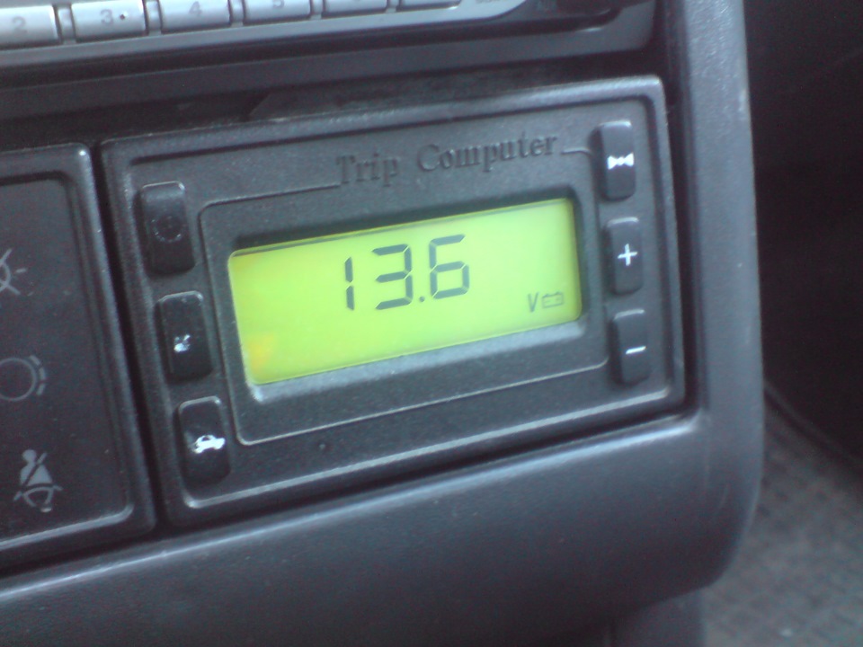

напряжение с небольшой нагрузкой (габариты+ближний+дальний+ксен в туманках)
напряжение с средней нагрузкой (габариты+ближний+дальний+ксен+печка3+музыка), хотя для меня это уже редкая нагрузка, так как дальный просто не включаю в основном ближний+туманки+музыка и зимой еще печка)
Максимальная просадка (включил все потребители, в том числе и подогрев заднего стекла), хотя если честно во внимание этот показатель не беру, потому что в таком режиме никто не использует борт сеть, это просто не нужно. Тем не менее показатели улучшились
Заряд аккумулятора(напряжение на заглушенном двигателе, без нагрузки)
ИТОГ: Как я уже говорил доработку провел осенью, и на проверку у меня была целая зима.
Так вот, кому-то это возможно покажется невероятным, но за зиму я НИ РАЗУ не заносил аккумулятор домой и не заряжал его, хотя морозы стояли неделями. Прикольно было утром наблюдать удивленные взгляды соседей на своей беззаботной роже, когда после ночи -30 я выходил из подъезда без аккумулятора, а когда я заводил свой далеко не новый таз с первого раза, и все с той же беззаботной и сонной рожей оттряхивал машину, взгляды становились еще и недоумевающие)))))
ну конечно, все горит ярко, стеклоподъемники бегают быстро, фары не моргают, подсветка не моргает, аккумулятор заряжается лучше)
