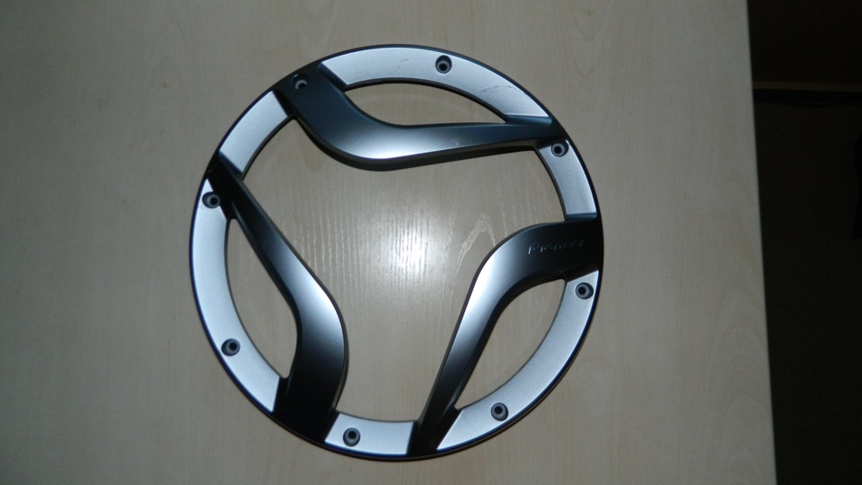

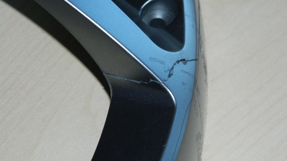

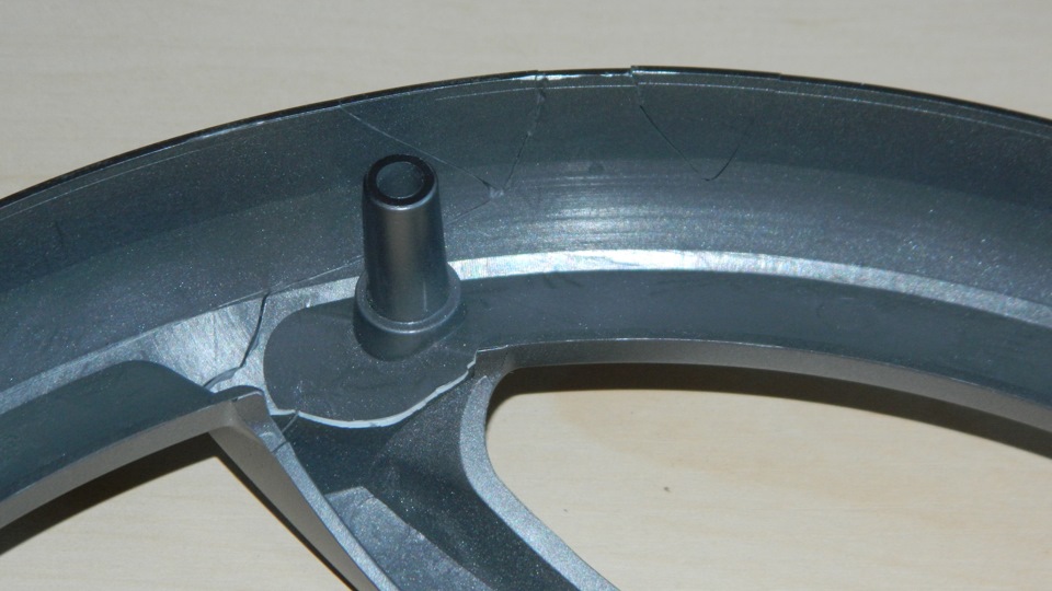

В общем достался мне по смешной цене (100 рублей), гриль для сабвуфера 12'' — для экспериментов отдали ))).

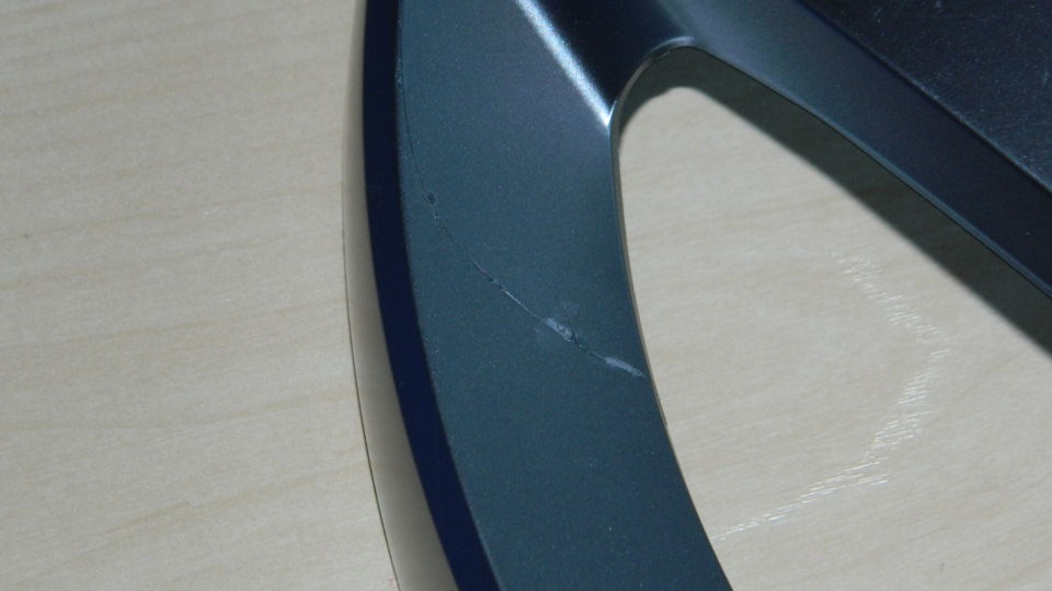

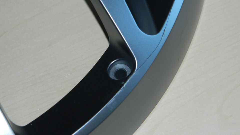

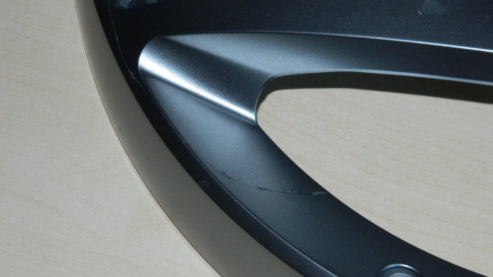

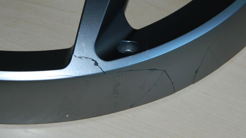

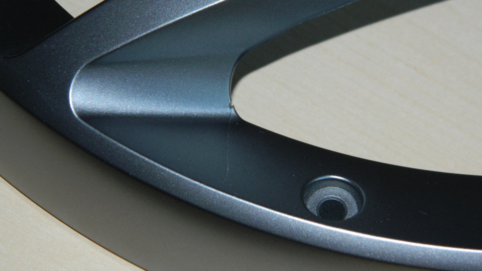

Видать при транспортировке пострадал — и сотрудники магазина его супер клеем реанимировали — да не до конца.
Вот и стал вопрос как лечить то?
1)Полиэфирной смолой внутри пройтись? или со стекломатом?
2)Паяльником спаять швы изнутри, а снаружи пропаять, зашкурить сбив неровности и шпаклевочкой покрыть?
3)или как?
Собственно подскажите…

Вычитал на одном форуме: есть клей для ABS пластика "СуперАдгезив" — 230р. за микро бутылёк. В общем баночка с "Активатором" и тюбиком непосредственно "СуперАдгезива" навроде супер клея за 15 рэ. Сначала активатором мажутся прилегающие поверхности пластика, затем после высыхания наносится клей. Склеил намертво — очень хорошо схватилось, я остался доволен. Потом попробовал приклеить другой кусочек другим способом — вместо "Активатора" смазал пластик растворителем 646 (можно ацетоном), а вместо "СуперАдгезива" взял обычный "супер момент" и результат превзощёл ожидания — склеил так же крепко, как дорогим клеем. Видимо вся фишка в изменении физико-химической структуры пластика в месте попадания растворителя.

ну паяльничкой пройтись изнутри не проблема, зашкурить и взять у друзей чутка шпакли — тоже, покрасить можно и из балончика (100р.), и грунтовка и краска есть в наличии и давно простаивает )))
АБС дихлорэтаном не клеется?
Именно дихлорэтаном он и клеится. Самый правильный способ.
Ну если клеится, то точно самый правильный. Только высушить как следует надо! Прям пару дней около батареи подержать, чтобы всё вышло без остатка…

так и делал -дихлорэтан помог, но еще рулит сода с суперклеем ))

Возьми соды насыпь и супер клеем склей, а лишнее напильником спилишь) крепко и намертво)
А сода зачем ?:)
Она становится при смешивание с суперклеем, суперпластиком)
CaHeKCo4u
Супеклеем уже склеивали, а трещины то остались — их только шпаклевать, грунтовать и красить.
Просто суперклеем или с содой?)
просто суперклеем, а с содой проверено?
Просто клеем это фигня, а с содой это намертво, ссылка где-то была что шестеренку так клеели, соды насыпали клеем налили и потом зубчик выпиливали, настолько серьезная тема)

Ага, вот уже нашел что ABS не рекомендуют ремонтировать паяльником (car-vik.narod.ru/master/plastic.htm)
Я бампер паял слабым китайским паяльником, то ли 35, то-ли 45 Вт. Не очень быстро он платик плавил через сетку. Мощным быстрее получится.
Ясно, попробую!
2способ
Если паяльником, то армировать сеточкой металлической. Впаять её прямо в тело.

А снаружи тоже пройтись паяльником без сетки? и потом зашкурить и шаклевать?
Обязательно
Вот засада, вычитал что ремонт АБС пластика без впаивания сетки, т.к. она только навредит пластику (((
