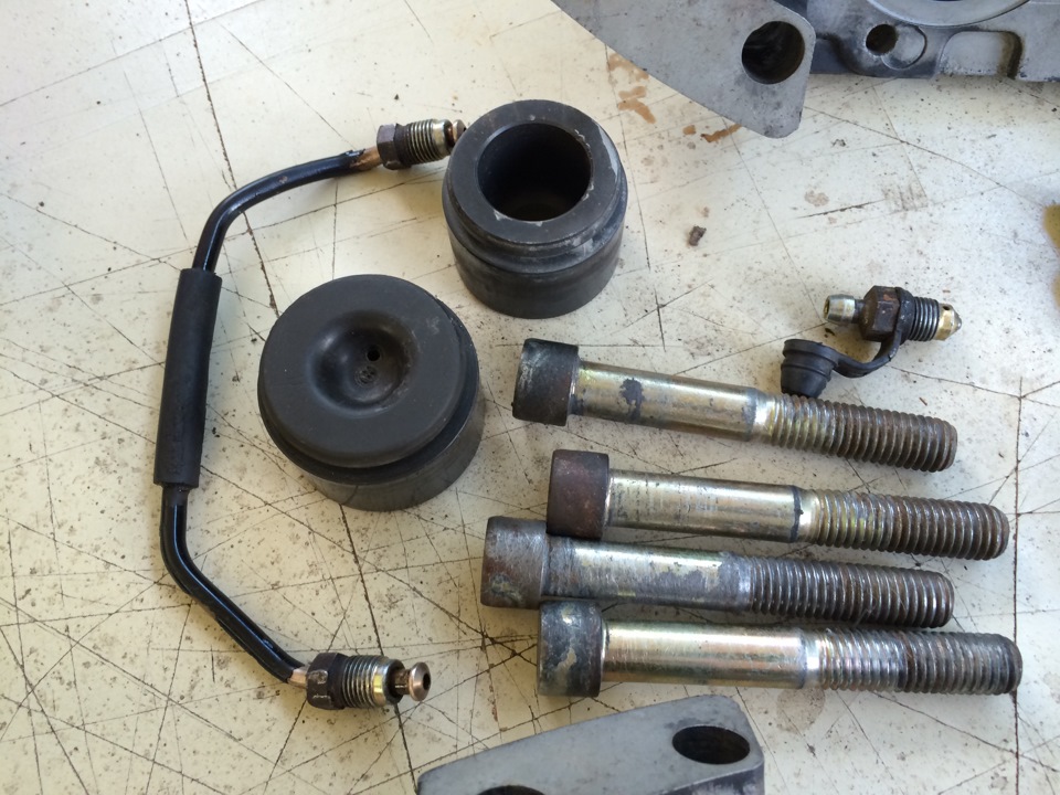

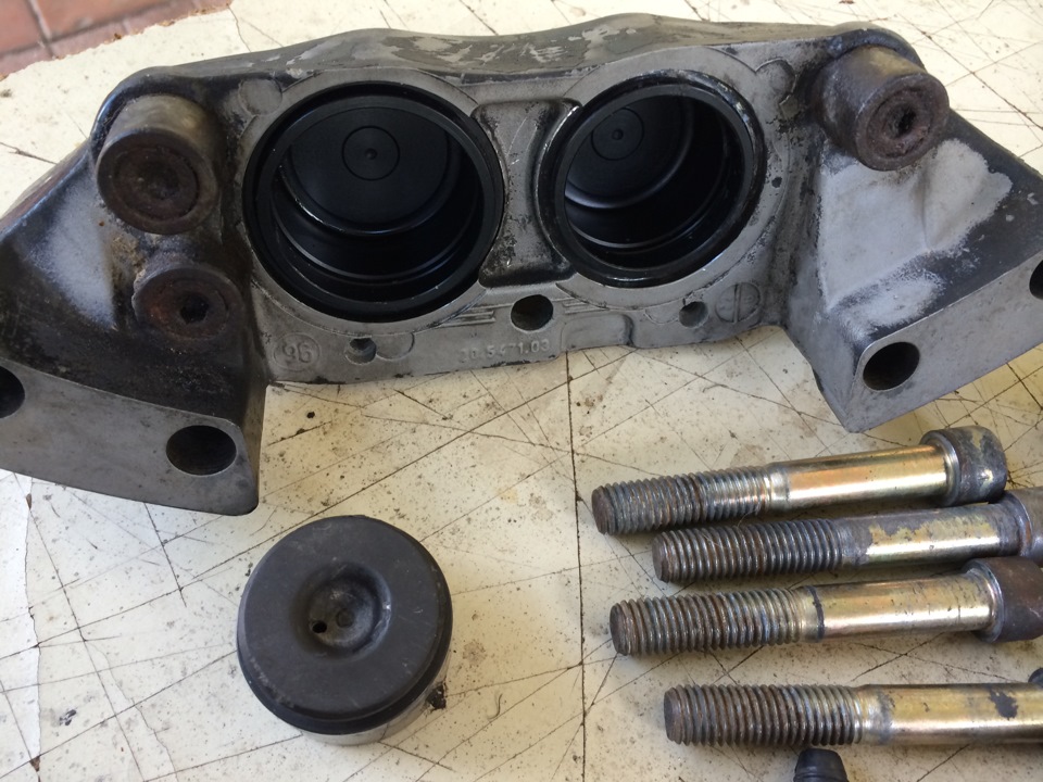

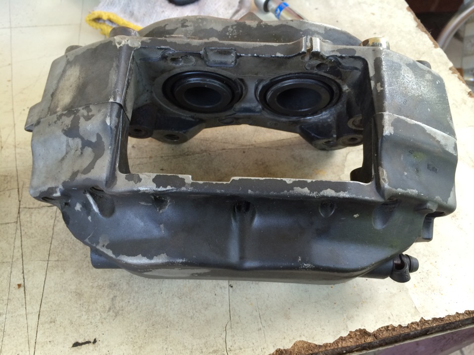

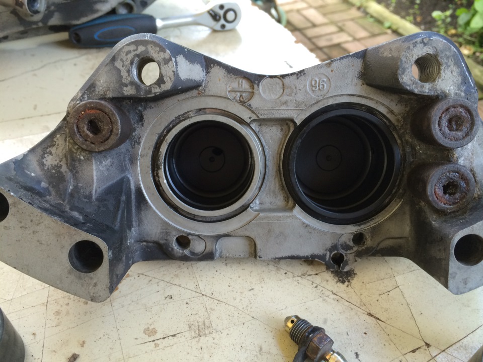

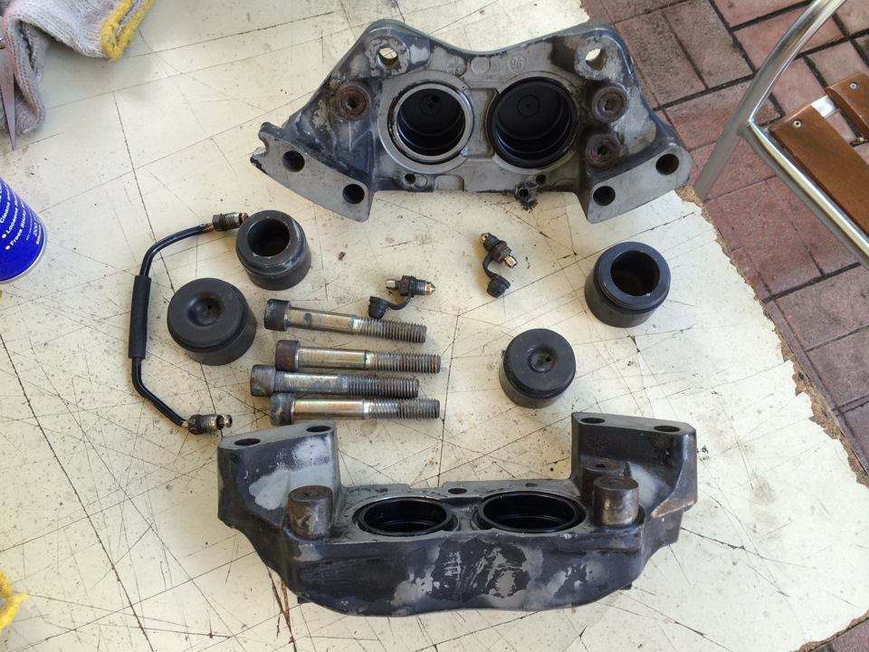

Суппорта от BMW E38 – не представляют дефицита и совсем не дорогие! Куплены на Drive в Симферополе, полуразобранные, некомплектные (без направляющих и прижимных), частично отпескоструены…
В общем, разобрал, поршеньки в нормальном состоянии, почистил посадочные места пыльников –очень много грязи там скопилось и собрал под порошковую покраску. Заказал 2 ремкомплекта и направляющие.

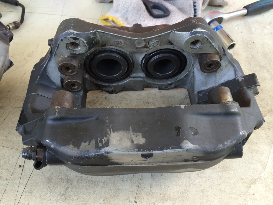

Кстати, перевернул суппорта вверх ногами, как специалисты рекомендуют ))

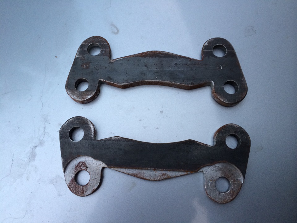

А вот и переходники:
Главный момент данного мероприятия – бюджет! Сумма, потраченная на запчасти – 400$ и включает в себя:
Суппорта (Е38) – 75$
Ремкомплекты суппортов (Frenkit 240027) – 27$
Комплектующие суппортов (TRW PFK481) – 13$
Тормозные диски (Murano J3301091) — 85$
Колодки (Power Stop 16-639) — 75$
Переходники — 60$
Проставки 6мм — 25$
Покраска суппортов и переходников (порошок) — 40$
К этой сумме необходимо будет добавить переборку суппортов и установку, если нет возможности сделать это своими руками.

На бумере тормозные механизмы стоят за ступицей. У тебя спереди. Поменяй местами суппорта и перекрути трубки вместо штуцеров для прокачки. Штуцерами вверх. Так будет, наверное, правильно. Не зря брембисты сделали разные диаметры поршеньков. Для разной нагрузки на переднюю и заднюю зоны колодки. Я на волге сделал так. А с размером тормозных дисков 305 места вдоволь. Я думаю и на 316 диски 16 налезут. На бмв 16 -тые идут с завода, но я перестраховался.
Читайте текст, я уже написал, что суппорта перевернул ;))

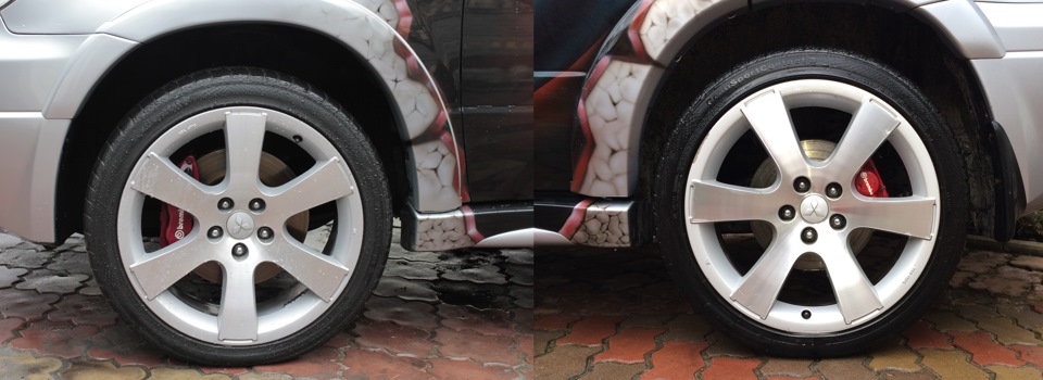

Ясли все пойдет по плану и покрашенные супики я заберу в субботу утром — тогда же и установлю!
в каком цвете будут?
Конечно красненькие )))
а переходную скобу изготавливали ?
Да, последнее фото

неужели они лучше чем тормоза от эвы?
Они не могут быть лучше чем на Эво, но я же ставлю их на 2й свой Аут. Бюджет меньше и не хочу мучаться со шпильками и проставками или с дисками, которых у меня 6 к-ов — от 17 до 20
