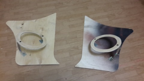

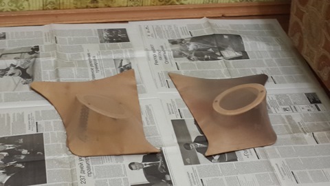

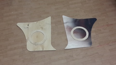

Для начала сдираем старую обшивку кик-панели, она послужит нам лекалом. Необходимо сразу же снять с неё заводское покрытие "алякожзам", чтобы размеры получились точными. Выпиливаем 2 штуки + 2 кольца под динамики. Теперь с этим добром нам предстоит работа.

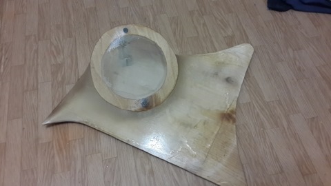

Далее выставляем угол наклона колец. Делал это при помощи перфорированых прямых подвесов и саморезов.

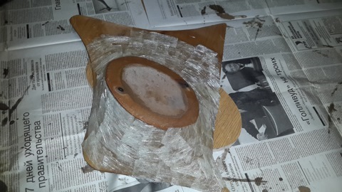

Угол выставлен, на авто примерили, всё устраивает. Теперь самое приятное — колготки. Идём доставать маму, бабушку, продавщицу, первыю попавшуюся девушку с просьбой отдать колготки. Я же попросил ненужные у девушки. Натягиваем, прикрепляя сзади степлером
Далее наносим первый слой эпоксидной смолы.
Так как эпоксидная смола может сохнуть при комнатной температуре в районе суток, было решено пойти на крайние меры. Коробка, сверху пуховик, и фен направленый в коробку. 5 минут греем — 5 минут даём отдохнуть фену. Первый слой в итоге высох примерно за полчаса нахождения в сауне.

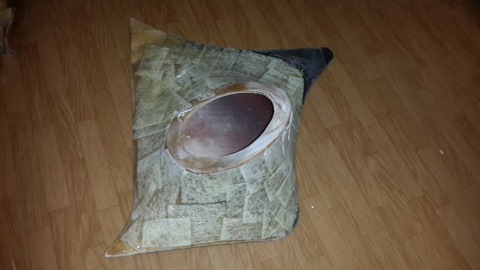

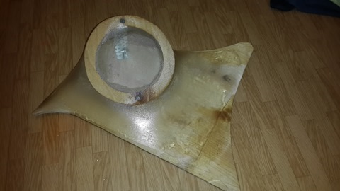

Далее начинаем накладывать стекломат. Я его предварительно порезал на квадратики, чтобы легче было работать. Мажем эпоксидкой, накладываем стекломат, и промакиваем сверху кисточкой. В итоге получаем что-то вроде этого.
После еще получаса в сауне наши колготки стали напоминать пластмассу, почти не реагируют на прогибание пальцем.

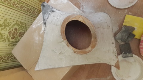

Следующий этап — шпатлевание и выравнивание поверхности. Для начала шкурим неровности, что получились в процессе наложения стекломата.
После этого можно начинать шпатлевать. Я использовал шпатлёвку фирмы NOVOL со стекловолокном, чтобы придать дополнительную прочность конструкции. Главное в этом деле не спешить. Берём шпатель шпатли, добавляем отвердителя, мажем. Хватает на 1-2 мазка. Далее замешиваем заново. Просто с отвердителем шпатлёвка затвердеет за пару минут, не успеете всё использовать.

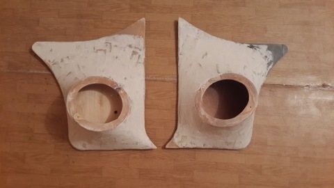

Нанесли, подождали — начали шкурить. После зачистки получилось что-то вроде этого
Поверхность с углублениями, раковинами. Но нам не страшно, есть еще полбанки шпатлёвки, которую надо использовать. Еще раз мажем, тщательно промазывая именно места углублений. В итоге поверхность становится гладкой.

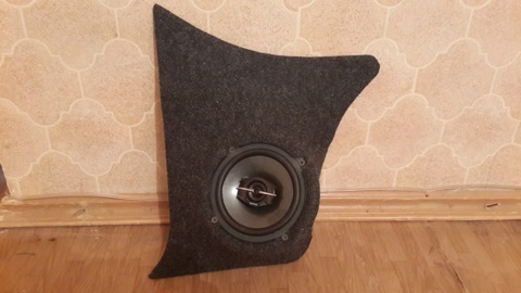

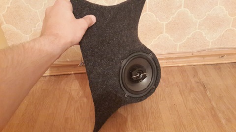

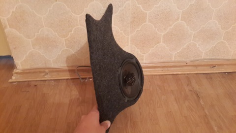

Ну и финальная стадия — придание вида. Было решено оклеить карпетом (как обычно). Результат обрадовал.

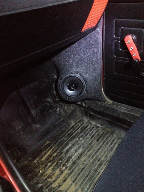

Ну и фото в машине. Осталось только закрепить. Мне хватило по одному саморезу насквозь в кузов.
Звуком остался доволен. Средние и высокие, как и хотелось. Так же через несколько дней были найдены нахаляву грили, и установлены на место. Даже если и испачкают ногой — протереть не проблема.

До первого пинка. А вообще Карпет в этом варианте не практично. Кожзам самое оно.

прикольно! а динамик ногой не зацепят?
максимум пару раз просто провели по случайности. результат — немного грязи на динамике. грили всё исправили. а карпет…он серый, на нём не видно, и чистится влёгкую
