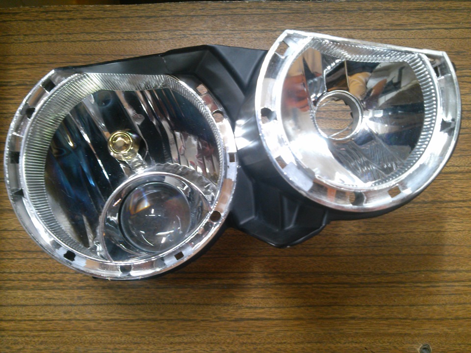

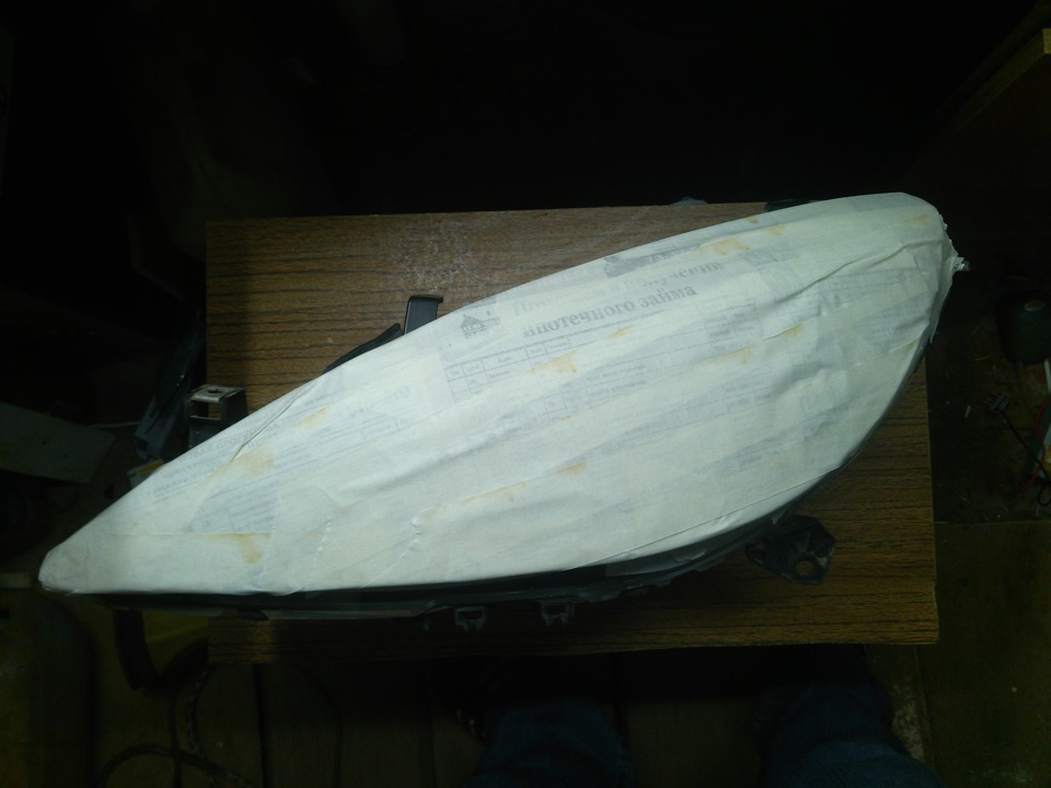

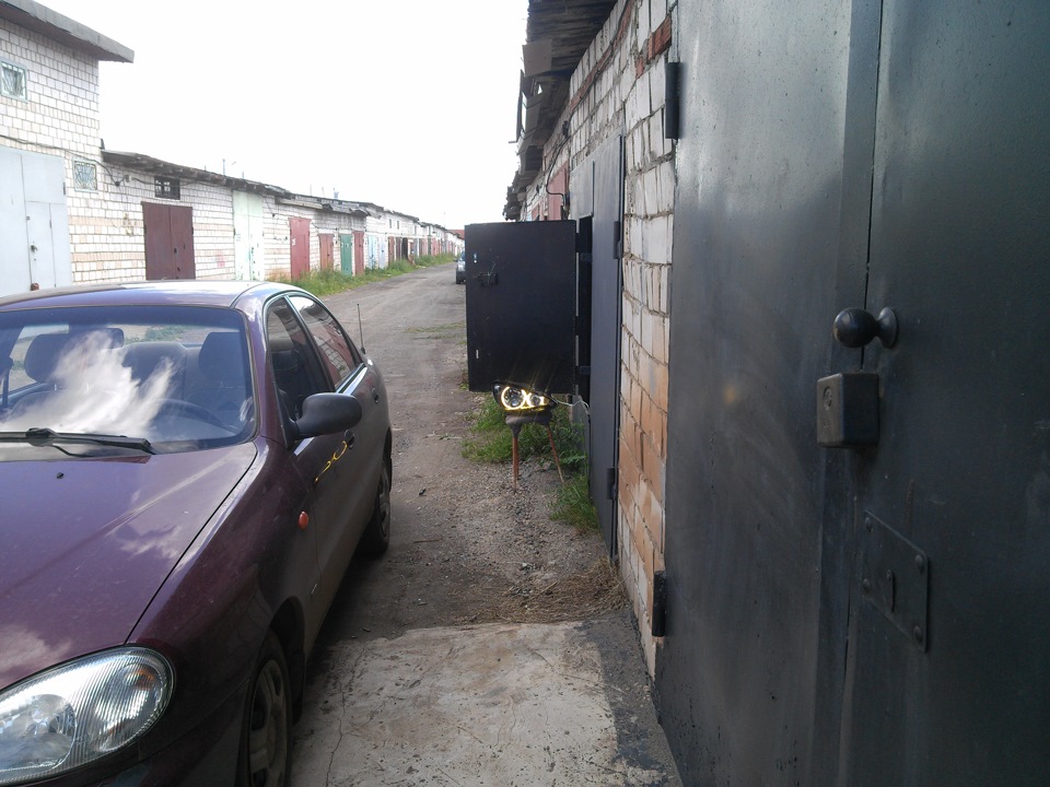

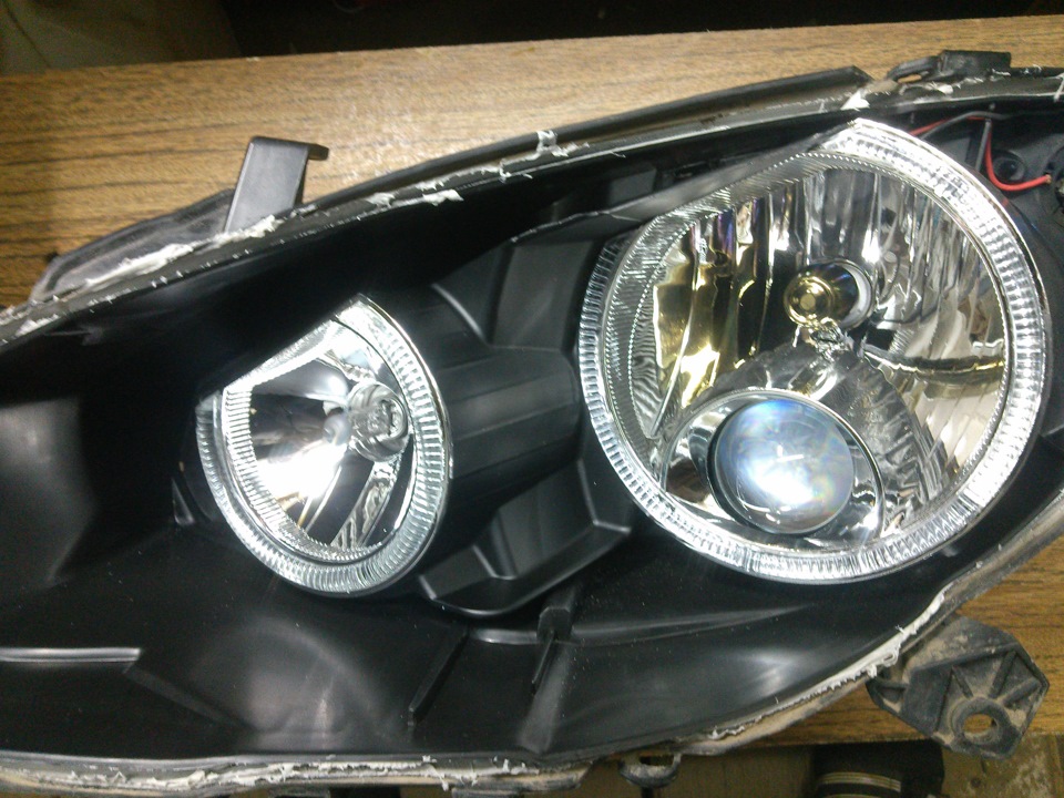

Ангельские глазки на Peugeot 307 в альтернативную оптику Depo. Для начала обклеиваю стекло малярным скотчем и газетой, во избежание царапин.
нагрел в импровизированной печке до 100 градусов, и снял стекло

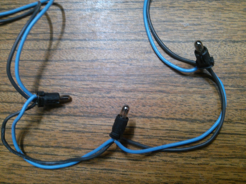

в данной фаре глазки уже были в стоке, правда на лампочках

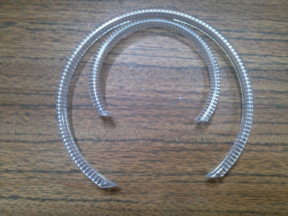

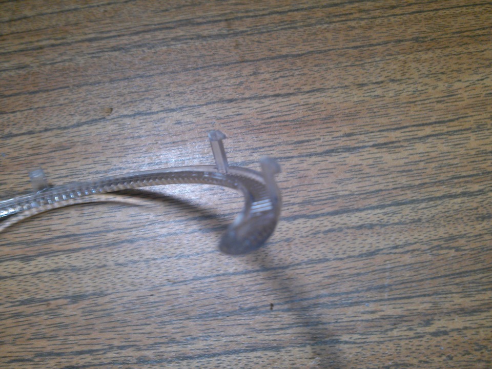

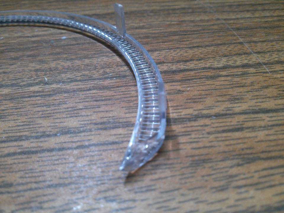

. Вот они рассеиватели

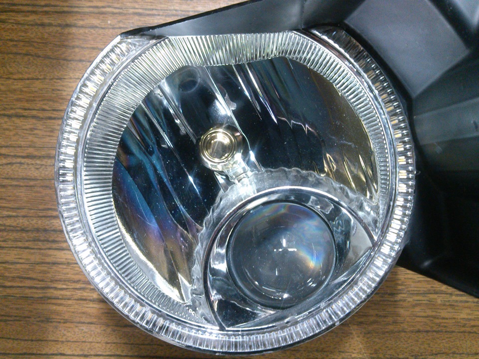

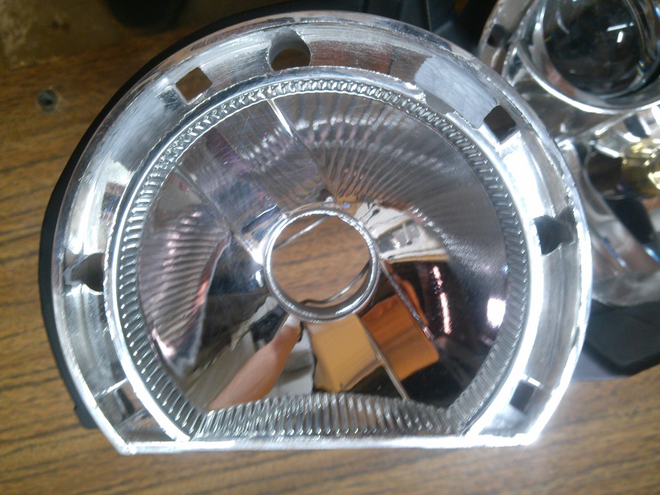

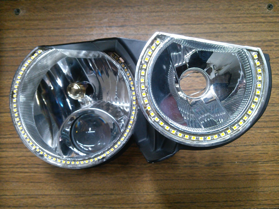

отражатели с выемками под глазки

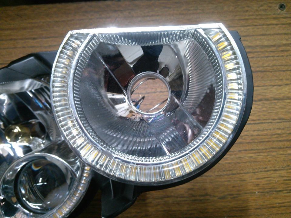

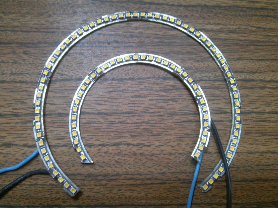

изначально планировал сделать свои рассеиватели, и воткнуть светодиоды 5050, но замеряв все понял что светики не влазят и рассеиватели лягут прямо на светики без зазора, что не даст должного рассеивания. Пришлось сделать на 3528 и рассеиватели оставить стоковые, потому как они эффективнее, правда с небольшой доработкой

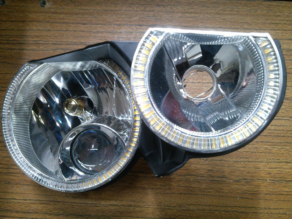

Платы

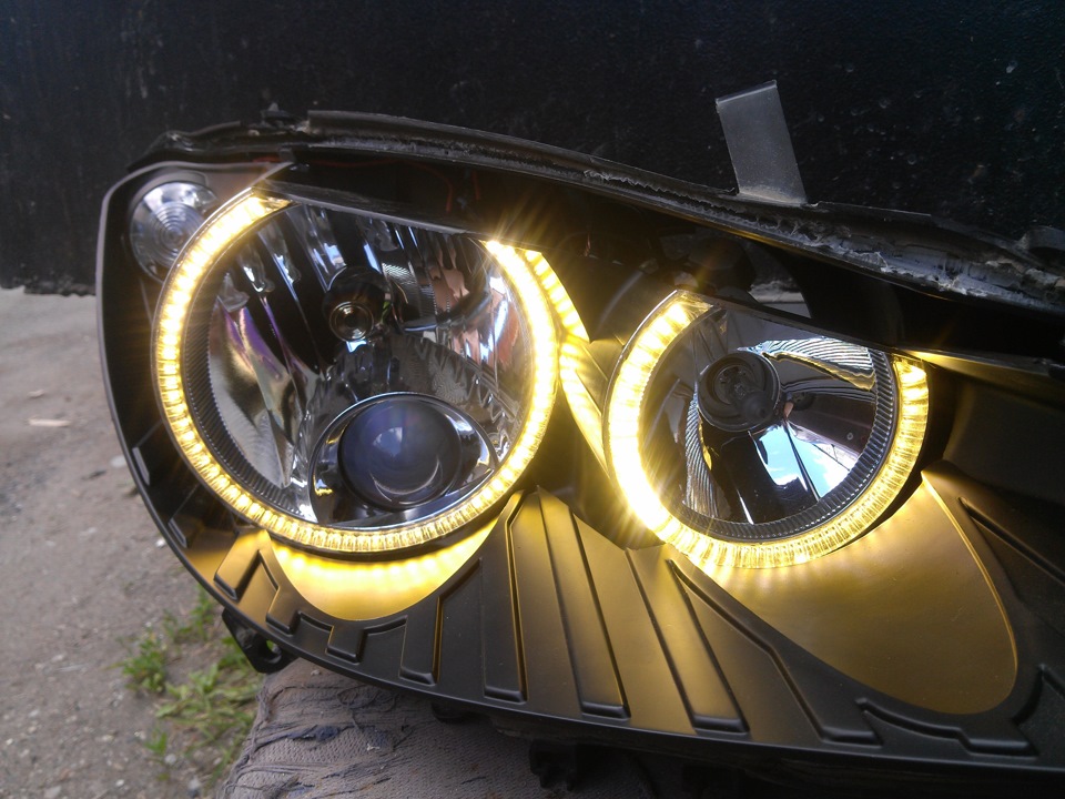

платки встали на место

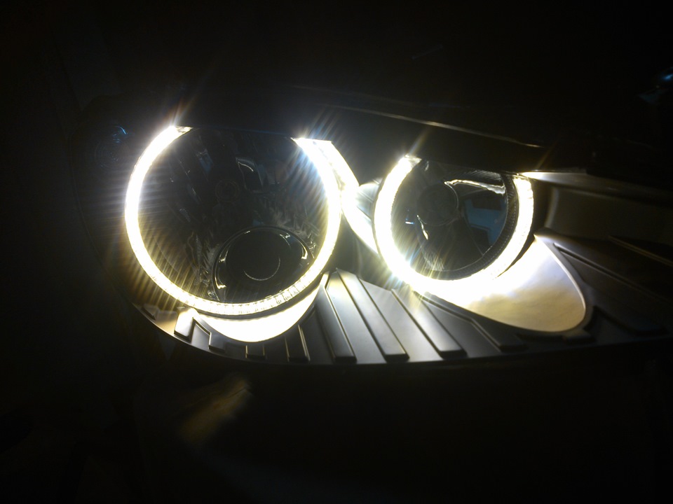

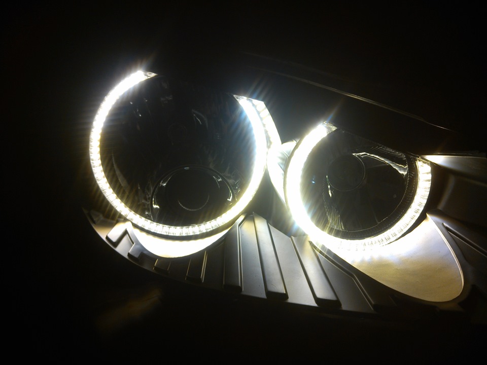

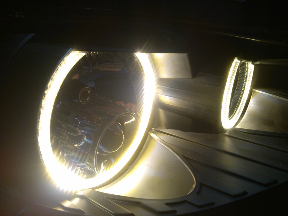

минус в том что сильно просвечивают рассеиватели

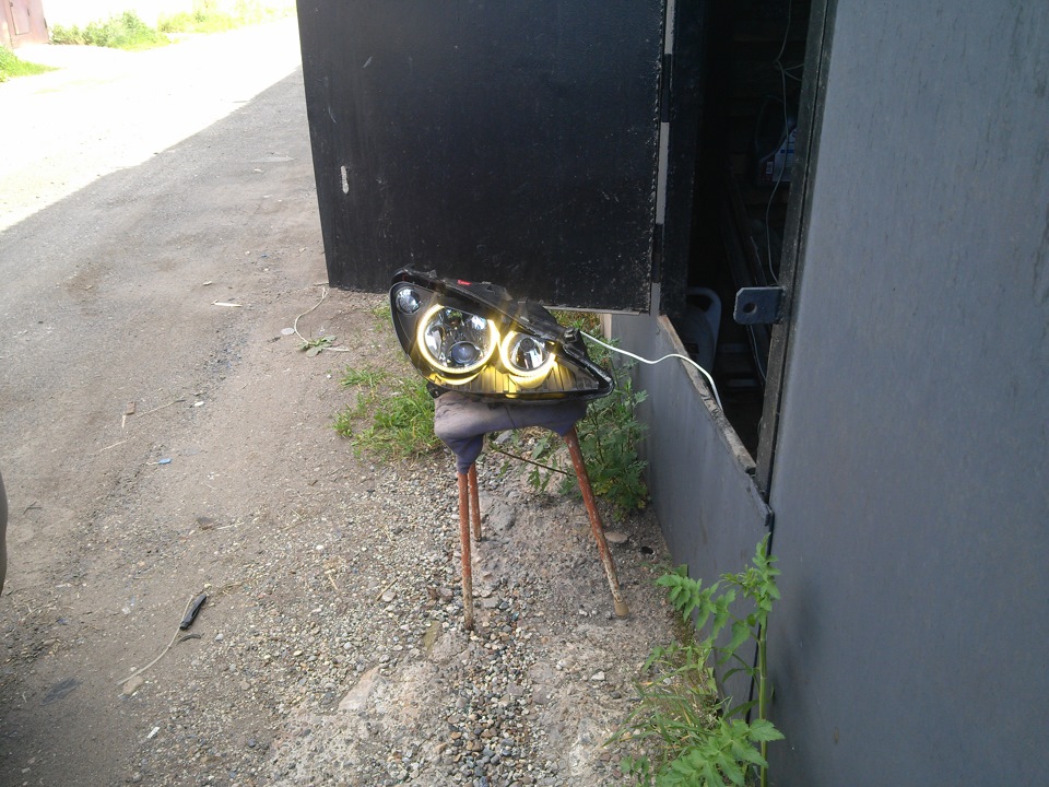

ну и готовый результат

если диоды развернуть на 90 градусов то можно еще ближе паять
Можно. Не спасет зазор маловат между светиками и рассеивателем
от чего не спасёт? я об яркости
Изначально испытывал кусочком ленты 3528 120 шт/м, поместил в самое нижнее место, лупит мама не горюй, хватает и яркости и равномерности. Посадочное место имеет форму волны, изза этого плата ниже не садиться

Нормально смотрится. Подсоединять будешь на габариты или как ДХО?
Габарит, на дхо не тянет
На бэхе глазки как ДХО работают
Эти бы так же могли, зазор маловат между светиками и рассеивателем(
А, понятно. В принципе, если днём их хорошо видно, используй как ДХО. В китайских фонарях вообще 8-10 светиков, и ничего, видно… И пофиг, что между светиками зазоры большие.

Зачет!) Мне кажется лучше слегка танировочным лаком накрыть рассеиватели и будет супер
Клиента все устраивает, хотя интересно каков будет результат)
Выглядит хорошо. А если шкуркой "поцарапать" немного изнутри рассеиватели, то может диоды менее заметных будут?
Диоды будут менее заметнее, но светить будут хуже
