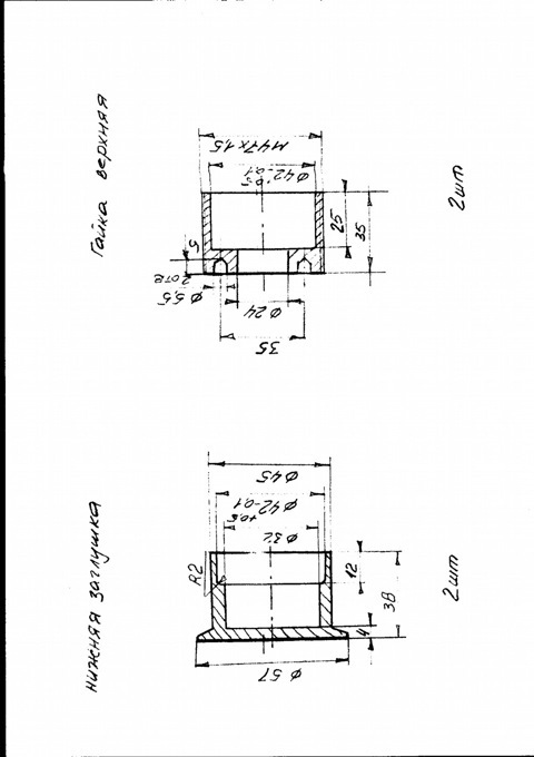

Имеем картинку, но не имеем размеров.
После того как снял размеры своих стоек и вазовских картриджей приступаем к работе.

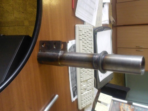

Находим подходящую трубу:
Отдаем токарю с эскизами.
Начинаем точить.
Труба после токарной обработки

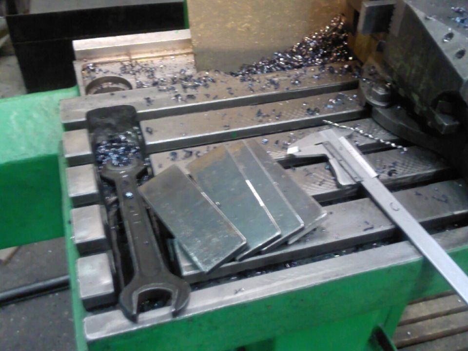

Изготавливаем "уши" (крепление ступиц)
Примеряем как будет выглядеть перед сваркой.
Отдаем знакомому сварщику для приварки ушей.

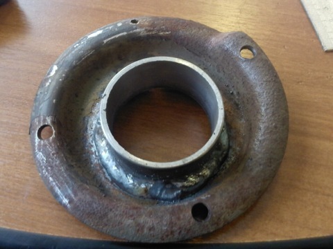

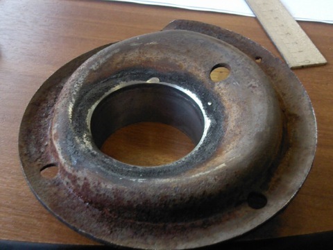

Далее надо изготовить опору под пружину. Для этого срезаем со старых стоек опору. Но срезаем так, чтоб из нее торчал кусок трубы, чтоб в дальнейшем мы могли на токарном станке правильно расточить ее под нашу новую трубу. Чтобы перестраховаться я решил на опору приварить кусок трубы большего диаметра чем диаметр самого "сапога". а потом растчить в нужны размер и приварить к "сапогу"
Получилось вот так
Далее одеваем опору на "сапог" и снова отдаем знакомому сварщику. Обвариваем с обоих сторон и получаем готовое изделие. Вставляем вазвский картридж в "сапог", закручиваем гайку. Все. Можно ставить на автомобиль.
Ну и несколько эскизов:

Еще вопрос — как расчитывалась труба под картридж?
Марка стали?
не порвет ее под нагрузкой?
Трубу брал толстостенную безшовную, честно сказать не рассчитывал, а просто сделал толщину стенки больше чем у родной стойки, ну и в районе приварки ушей на толщине стенки перестраховался. Марка стали если не изменяет память 09Г2С. езжу на этих стойках уже второй год. пока все нормально. на днях колеса задние снимать буду. проведу визуальный осмотр. Да и фотку сделаю как на месте стоит. Добавлю в текст.
