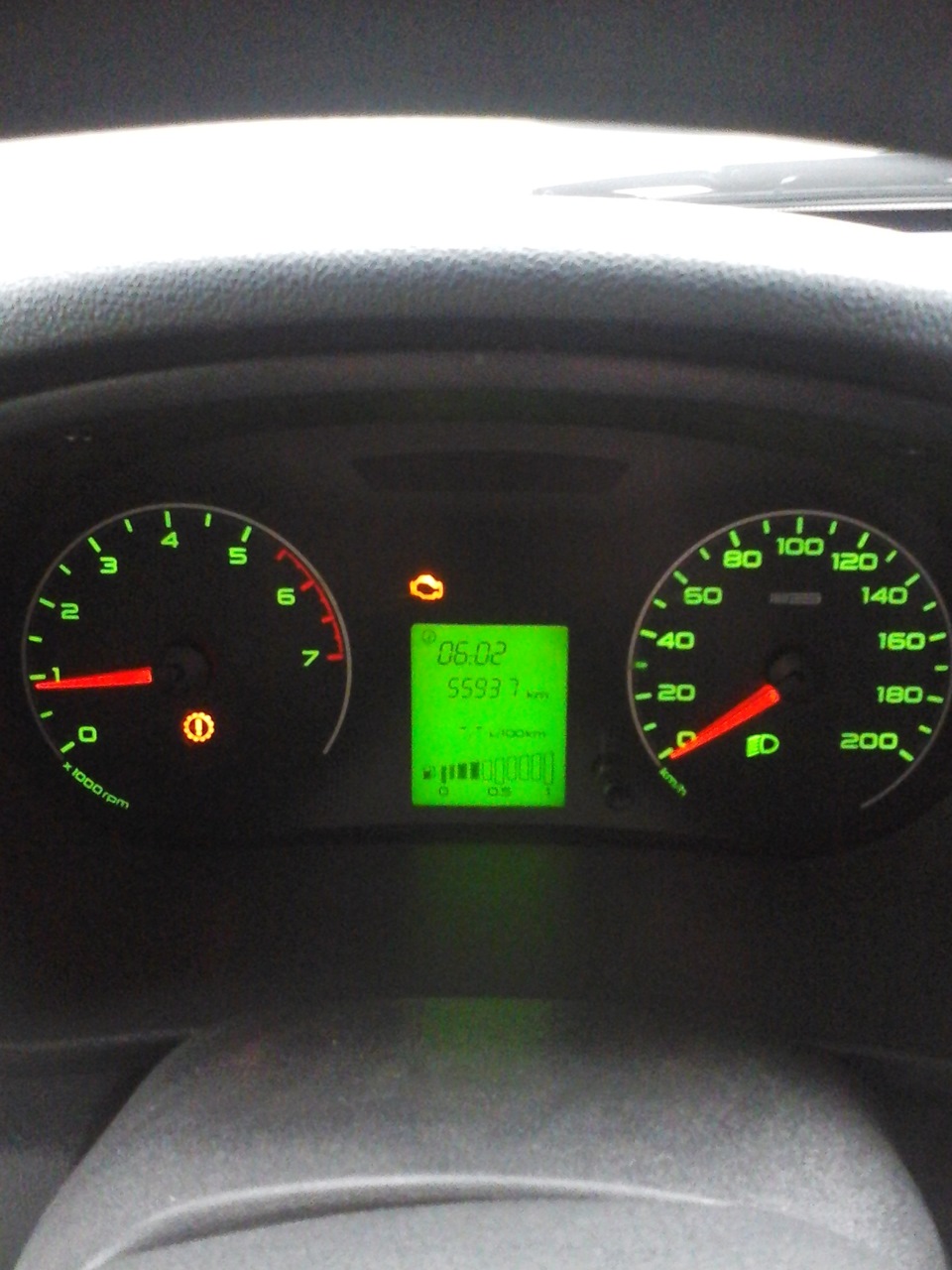

Я переделал ладу гранту Автомат на механику.Теперь при скорости 100 Км.ч на 5-й передаче, отключается электро-усилитель руля.Руль становится тяжелым.Но стоит притормозить, заглушить и завести двигатель, все исправляется, пока не разгоню до 100 Км.ч.
Кто чего подскажет, может все таки перешить борт-компьютер?..Там кстати чек горит и знак внимание (смотрите фото).

А шестерня и чек почему горят?
Проблему-то победили?
Да победил, поменял ЭБУ

У ЭУР идёт провод тахометр (серый в колодке F4 ЭБУ) с блока — это контроль запуска двигателя и команда "добро" на включения ЭУР в работу.
Также ЭБУ должен знать условия: скорость движения, возможные проблемы и т.п. Там есть жёлтый с жёлым провод — даже нге знаю цифровой он или просто скорость тикает там по принципу тахометра.
А скорость по спидометру показывает? Датчики скорости у есть МКПП. У АКПП кажется с АБС или откуда то там берётся (даже не в курсе)?
В случае ошибки с блока АКПП включается аварийный режим работы — кстати он может по таймеру включается (случайно совпало со 100 км/ч или выключилось раньше, но стало заметно при сбросе скорости). Я так понял ЭУР в работу не включается сам до повторного запуска двигателя?
Диагностика у грамотного диагноста поможет. У тебя загорается чек, а значит есть ошибка и соответственно записан ее код. Если у тебя есть борт компьютер, то можно посмотреть, что за ошибки. А основная причина загорания шестеренки на приборе, это перегрев АКПП. Но проблема в том, что ее у тебя нет.

О чём чек говорит? или не считывал ещё? Прошивки там разные, это однозначно. Поставь блок от МКПП автомобиля и попробуй разогнаться
думаю нужны мозги от нормы с мехКПП.(либо прошить).Так как на автомате есть блок управления автоматом…
блок управления автоматом удалили
дружище! усилитель вообще должен отключаться после сорока км… И как ты понимаешь, что он отключился на такой скорости?!
При сбросе оборотов и скорости, почему тогда руль тяжелый?Вплоть до полной остановки.потом глушу и завожу
