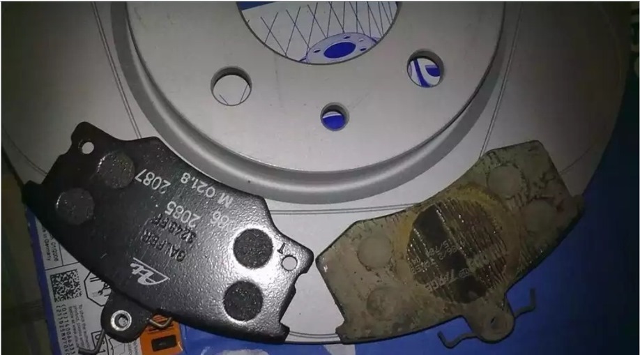

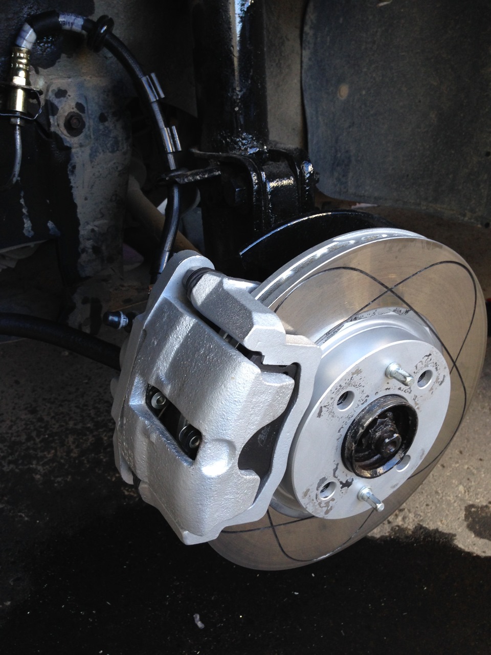

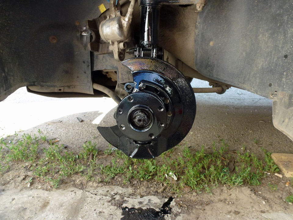

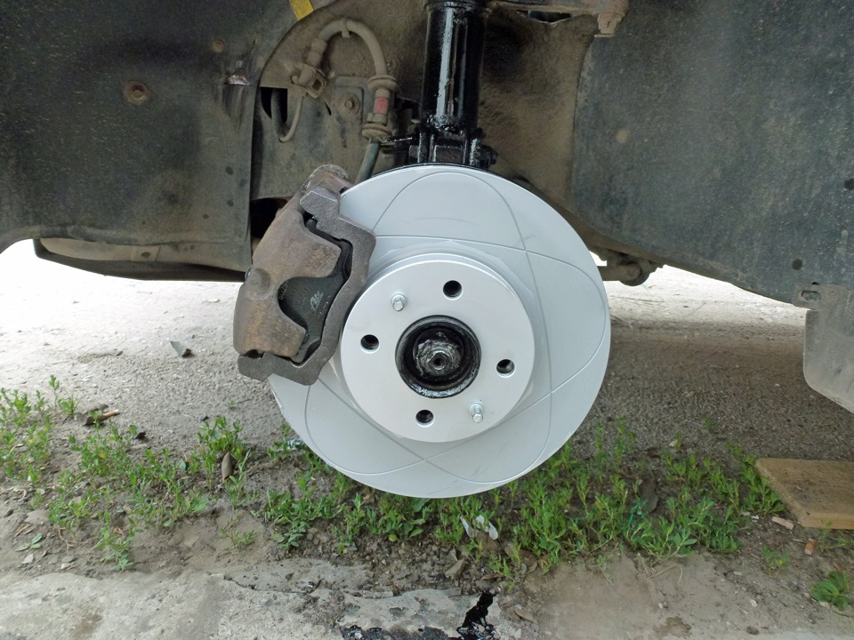

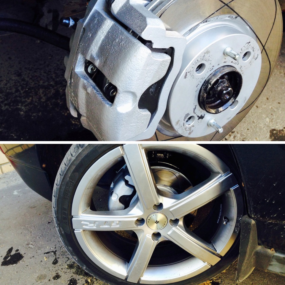

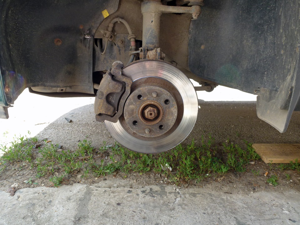

В этой статье предлагается простой способ улучшения тормозов ВАЗ без переделок. Смысл доработки тормозов заключается в том, чтобы заменить штатные тормозные диски R14 и колодки на альтернативные, у которых в в совместимости автомобиль "ЛАДА или ВАЗ" не указаны.Тормоза — одна из главных составляющих автомобиля, от которой зависит Ваша безопасность на дороге. От материала и качества тормозных дисков зависит эффективности торможения, поэтому важно правильно выбрать тормозные диски. Отличие: У дисков — увеличенная площадь прилегания колодок, а тормозные колодки с увеличенной площадью касания (порядка на 25%)! Результат после установки новых тормозных дисков и колодок станет заметен сразу. Торможение будет лучше, появится резкость педали тормоза

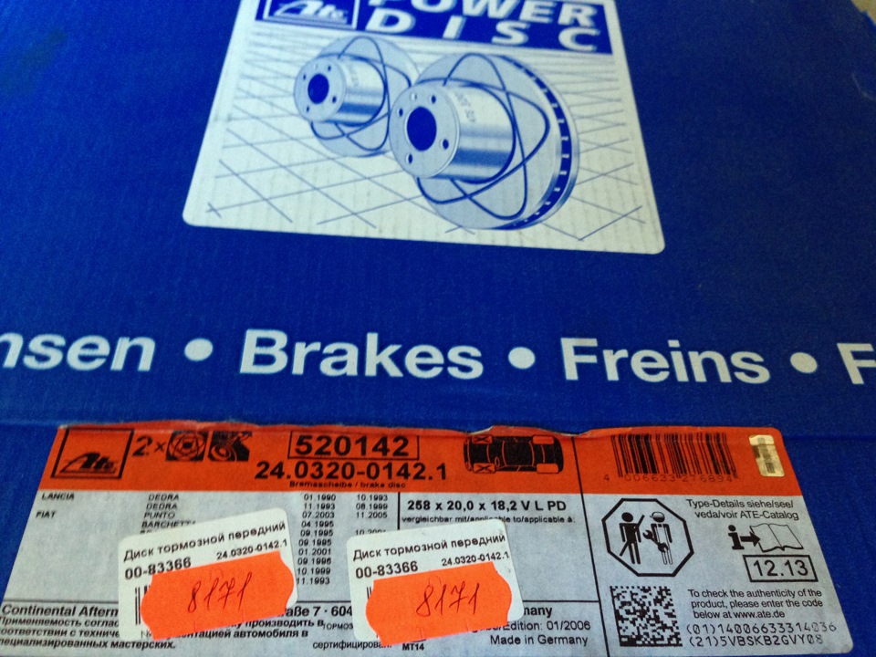

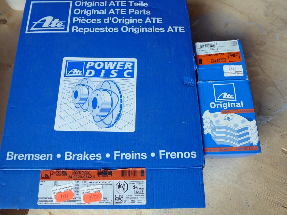

-тормозные диски Ate 24.0320-0142.1
-колодки Ate 13.0460-2949.2
комплект колодок АТЕ 1350, дисков АТЕ 3600 к-т я покупал в авто-импорте г.Рязань

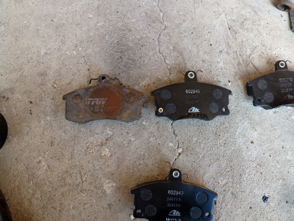

Тормозные диски и колодки Alfa Romeo, Fiat, Lancia встают как родные, колодки надо подточить с низу по канту

А зачем их (колодки) подтачивать? Я их так воткнул, в комплекте с дисками алнас. Или диски отличаются как то?
У меня без заточки не становилось

по фото не скажеш что у ате площадь больше на 25%. и как я понял если действительно больше и это дает эфект. то их же можно на вазовский диск?
Все правильно сделал, как я.

ценник напиши на эти позиции. или секрет?
3600 диски
1800 колодки
цены екзиста

От какой иномарки эти тормозные диски?
алфа ромео фиат
Это 282мм диск, под 15-й колёсный диск?
под R14

Самовнушение после убитых родных механизмов.

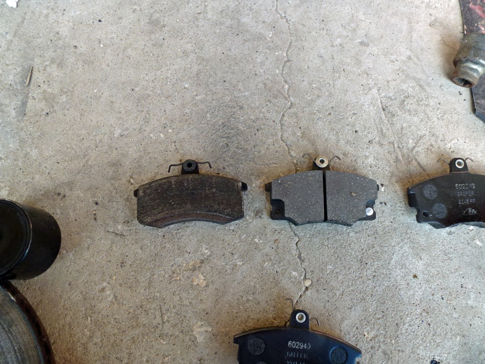

К слову площадь там одна и та же.
У альфовских колодок фрикционный слой с боков убран и это компенсировано общей высотой колодки. А как известно важна не столь площадь соприкосновения, сколько рычаг. (всмони хоть различия 10х и 12х тормозилок, там как раз использована только увеличенная длинна рычага воздействия)
Так что, если они тормозят лучше — это заслуга более фирмовых комплектующих.
К слову площадь там не одна и та же.
У альфовских колодок фрикционный слой с боков убран и это компенсировано общей высотой колодки. ЭТО МЕЛОЧЬ НО ПРИЯТНАЯ. Тормозилки хоть проезведены в германии это тоже хорошо. а вазовские сделаны хз где и из какого метала
Вот как раз эта приятная мелочь не идёт в плюс, потому как компенсация получилась около центра диска, где эффект мизер.
А за германское качество я тоже всецело ЗА и готов переплачивать по двойной цене. На днях менял джигулёвские 14е вентиля, с пробегом меньше 10к, но поведенные до такой степени, что руль при торможении становился похож на перфоратор)))

Цена вопроса
1500 диска 1700 колодки

а суппорта менял?
Суппорт родной

Нет у вазовских дисков есть Кант как раз на том месте где соприкасается колодка а на этих нет данного Канта
диск 520142 (у моих поставщиков нету)
колодки 602949 (аналогично)
ЗЫ есть аналоги, номера выше

Колодки надо подтачивать по канту, 5 минутное дело

спасибо) Диск под какое колесо?
я думаю под 14, не думаю что в 13 влезут вентилируемые диски
Есть несколько видов дисков. 13" на пп ваз 2108-09, 13-15; вентилируемые 13" ваз 2110-11 8кл и вентилируемые 14" ваз2110-12, 1118, 2170 16кл.
Это, если быть вернее, три суппорта под них…

таки на классику можно все от ATE поставить, правда штатного размера
