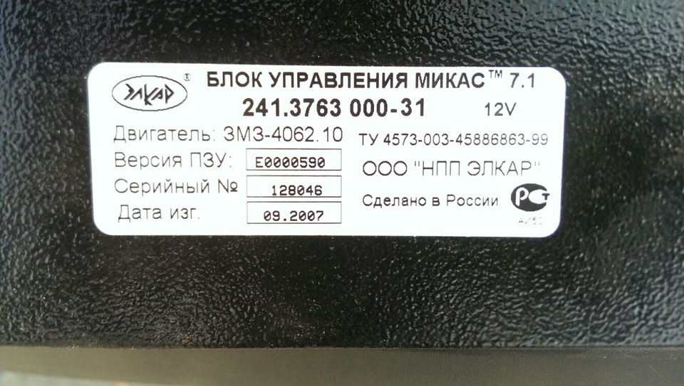

сорри за небольшой оффтоп, но все по теме есть. хочу заменить микас 7.1 на микас 10 серии или 11 й, возможно ли это и что меня ждет в плане замены датчиков ?
Дело в том что у меня стояла нитка зае… все мозги щас случайно подвернулась возможность хватнуть данное чудо за литру. но дело еще в том что сначала привезли микас 5 я сказал что это не с этого дмрв и поправились на микас 7. вот я и спрашиваю подойдет или нет

у меня 4062 а микас стоит от 405
микас этот же ищу, всё никак живого не купить =(

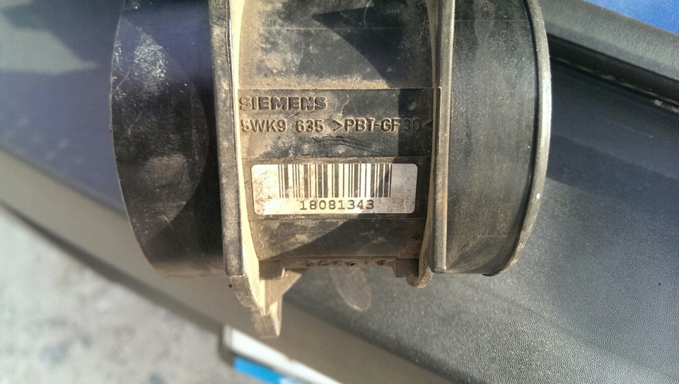

а ДМРВ такой стоит!
У меня микас 7.1 241…31 и на рабочей газели то-же. На обоих стоит именно такой дмрв с такой маркировкой.

Вот здесь расписано на какие эбу ставится www.chiptuner.ru/content/gaz_spec_m7/ То что пленочный дмрв, то относится к твоему.

а на нем 20.3855 нигде не написано?
да вроде нет а что это дает

инфа интересная но я не понял подходойдет он на эти мозги или нет
ставь и не парься…вопрос, рабочий ли этот ДМРВ…
да с рабочей машины был снят
если была нитка просто поставить пленку не получится…

Блок управления это и есть мозги, а датчак сименс это датчик дмрв пленочный, нормально работают, а чти конкретно интересует тебя?
Друг я в курсе что такое Эбу и мозги мне интересно данный дмрв подойдет под это ЭБу
Да, эти мозги от этого датчика, на эбу оконцовка 31 значит пленка, 01- значит нитка
