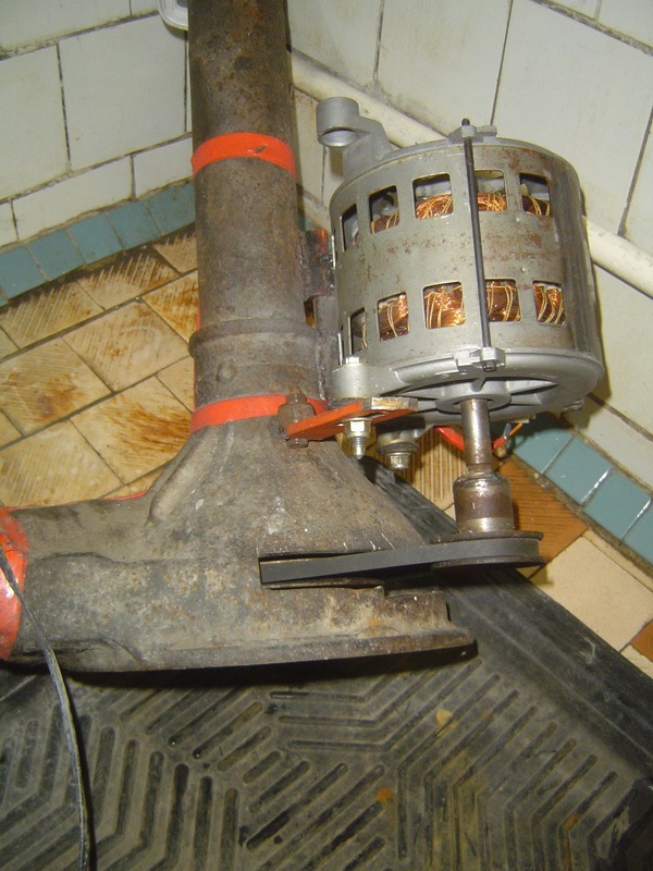

Данный станок на самом деле не мой, а соседа kartman1, но сделан из моих деталей (чулок моста ГАЗ-24 + электродвигатель) + немного моих соображений тут тоже есть, так что публикую от себя
Конструкция проста до безобразия.
Половинка чулка моста ГАЗ-24 (разрезного) с вынутым диферениалом. внутри оставлена полуось на родных подшипниках
Сверху полуось проточена под минимальное ЦО
И изготовлен набор проставочных колец под разные ЦО. Диск прижимается конусом
Приводиться в действие ременной передачей за приваренный шкив
Двигатель 220В от старой стиралки автомата Aspes (двухскоростной)
с родным конденсатором
Процесс работы:
ставлю диск и зажимаю конусом
И включаю)
даже с кривыми дисками конструкция стоит прочно (основа тяжеленная), желательно только ставить на твёрдый пол и подкладывать резиновый коврик. Ну и можно ногой при раскрутке за выступ чулка снизу придерживать (наступить)
Потенциал для тюнинг есть — сделать заземление, поставит щиток над двигателем (что бы с водичкой тереть) и подключит вторую. Меньшую и более тяговитую скорость, что бы счищать краску до основы. Сейчас тоже стирает, но при хорошем усилии прижима наждачки скорость падает.
Ну и придумать какие то щитки по кругу, а то летит всё в стороны, если с водой затирать) Но удобство расположения диска — летит в стороны, а не в лицо.

Конструкция классно продумана. Но то, что чулок не закреплён — опасно, если диск с конструкцией ляжет на бок и начнёт бегать по помещению — сначала с ног собьёт, потом в голову. Не дело так.
когда тру — ногой страховал на выступ. А бегать не начнёт, сил не хватит чулок моста сдвинуть (кг 40-50 веса). при желании можно диск за обод рукой остановоить. двигатель то высокооборотистый. но малый крутящий момент имеет

Прекрасное устройство для встречи с работниками ритуальных услуг. Особенно с мокрой полировкой. Движок не защищен от попадания металлической пыли и воды. Дальше думаю объяснять не надо
прочти внимательно еще …
И что я должен вычитать?
Только в ролике этого нет. И упасть эта конструкция может запросто
тебе виднее
220 вольт в сыром помещении большой шанс переселиться в мир иной

А все, кто говорят, что "опасно" просто никогда не работали на такой штуке, я отполировал 4 диска и по началу даже не снимал нипель, потом уже просто из-за того, что не всю поверхность из-за него получалось тереть — снял и при этом ни разу не стукнул и не оторвал себе палец, хотя шкурку держал непосредственно рукой, да и мощность у этих моторов такая, что если работаешь крупной шкуркой — скорость очень серьезно падает и за боковину диск можно затормозить не выключая мотор впринципе, так что опасного нет ничего!

Замечательно сделанно и великолепно придуманно, только маленький совет, как токарь скажу что работать легче если диск будет горизонтально.
вертикально?)
То есть как на машине.
Прикольно! Но ИМХО горизонтальный лучше — можно присесть на стульчик и спокойно тереть.
ИМХО нет, с диск с водой летит во все стороны. Пусть лучше на пояс летит (фартук одеть) чем вверх полосой, вся рука будет мокрая.

Хорошо получилось, моё мнение нужно чулок моста всё-таки прикручивать к полу, для уверенной безопасности. Удачи в следующих поделках)))
сосед гаража своего не имеет, специально делал легкопереносимую конструкцию. Когда работает, ставит на деревянную основу и прикручивает для надёжности
