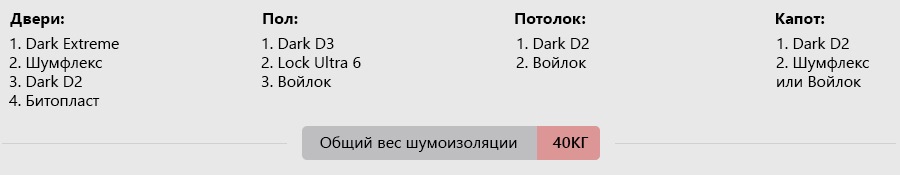

Теперь считаем сколько ушло материала и денег на шумоизоляцию:
Потолок:
Dark D2 — 4 листа = 1200р
Войлок — 3 листа = 800р
Пол:
Dark D3 — 12 листов = 4010р
Lock Ultra 6 — 8 листов = 3000р
Войлок — 4 листов = 1080р
Двери:
Dark Extreme — 4 листа = 1712
Шумфлекс — 2 листа = 990р
Dark D2 — 4 листов = 1196р
Битопласт — 4 листа = 1000р
Капот:
Dark D2 — 1 лист = 299р
Войлок — 1 лист = 320р
Затрачено на материалы: ~ 23 000р
Затрачено времени: 1 день
