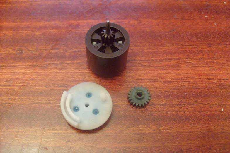

У многих на скорпах не считает одометр., не суточный, не общий пробег, причина того или плохо пропаянные контакты или же сломанная шестерёнка(20 зубьев).
Лично в моём случае была сломанная шестерня., а именно был отломан один зубец.,
когда начали доставать для восстановления зубца шестерню(зелёного цвета), она просто раскрошилась от старости, в виду своей старости(ведь машины у нас не новые, многим машинам уже и за 20 лет).,
Люди глубозаблуждающие, такие же как и я., которые думают, что если у шестерни обломан один зуб из 20, и она будет работать., ВЫ НЕ ПРАВЫ! она будет работать только до того момента, где у вас обломан этот самый зуб., т.е вы прокатитесь буквально 100-200 метров и одометр замрёт на этих цифрах)
Почитав темы на форумах, и по советам многих пользователей, было решено покупать китайские игрушечные машинки=)) дада, эти самые пластмассовые машинки, но не играться в них а эксперементировать)
в данном случае нас интересовали инертные машинки китайского происхождения))
Сегодня отправился в магазин и накупил три разных по величине машинки!

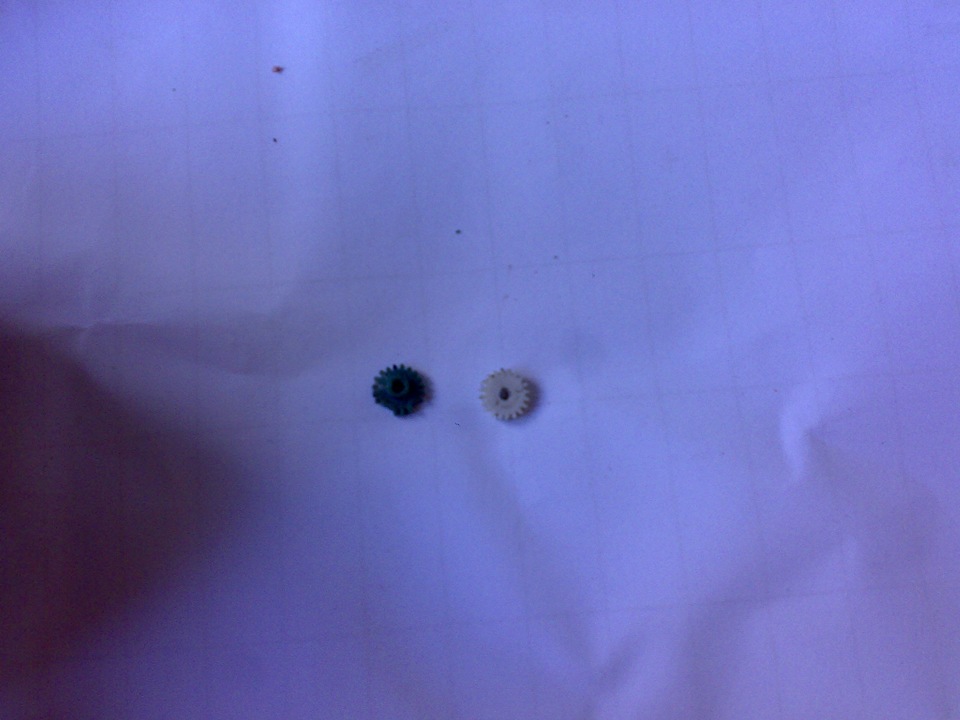

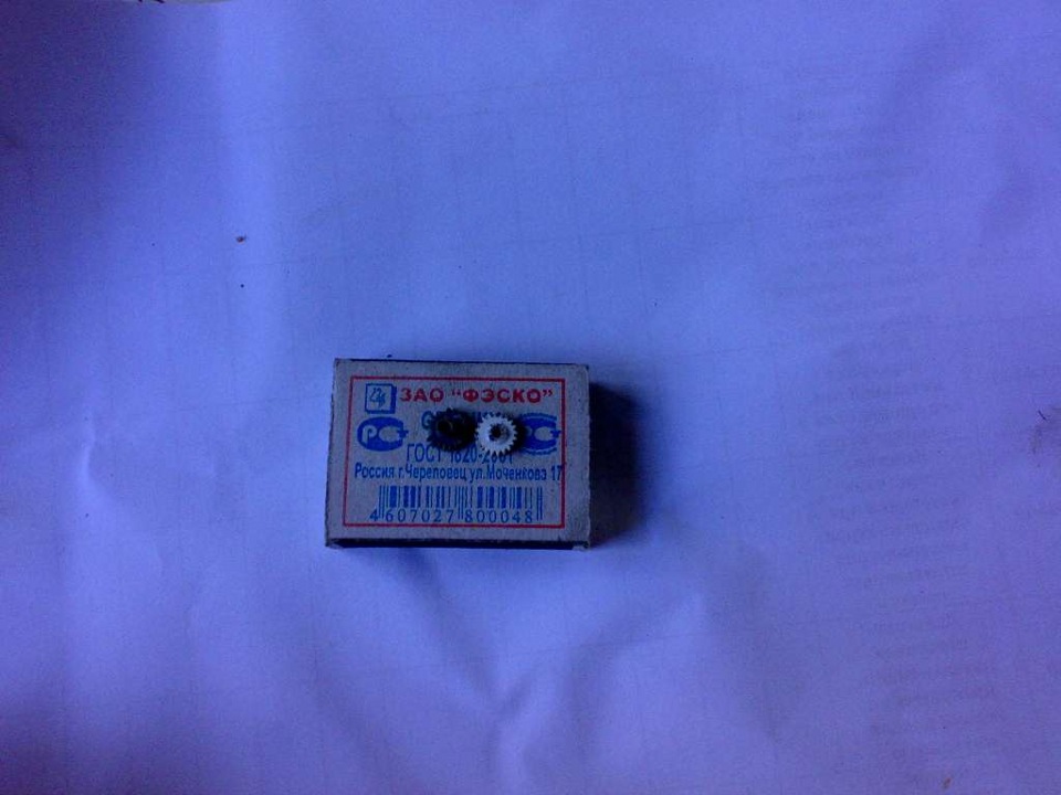

Дома соответственно их разобрал и нашёл ту самую шестерню, нужного диаметра и одинаковую по количеству зубцов.(P.S. из трёх машинок, в двух находились подходящие нам шестерни), в нашем же случае эти шестерёнки находятся на заднем приводе колёс., снял шестерню, подточил посадочное место поставил всё на законное место точнее собрал одометр, поставил механизм спидометра и пошёл тестировать(желательно все шестерёнки смазать литолом в разумных количествах, у меня же литола под рукой не оказалось и пришлось запшикать всё аэрозольным силиконом)., немного отвлёкся от темы…
пошёл я ставить спидометр в сборе на машину, и решил прокатится) Пробег считает исправно, и суточный и общий, по пробегу, суточный одометр не обманывает(проверено)., после тестирования собираем всю приборную панель ставим на машину и радуемся рабочему одометру=) я думаю пластмассовой шестерни хватит ещё на столько же лет, сколько и машине)
вопросы по затратам: три машинки обошлись в 80 рублей~2,5$.

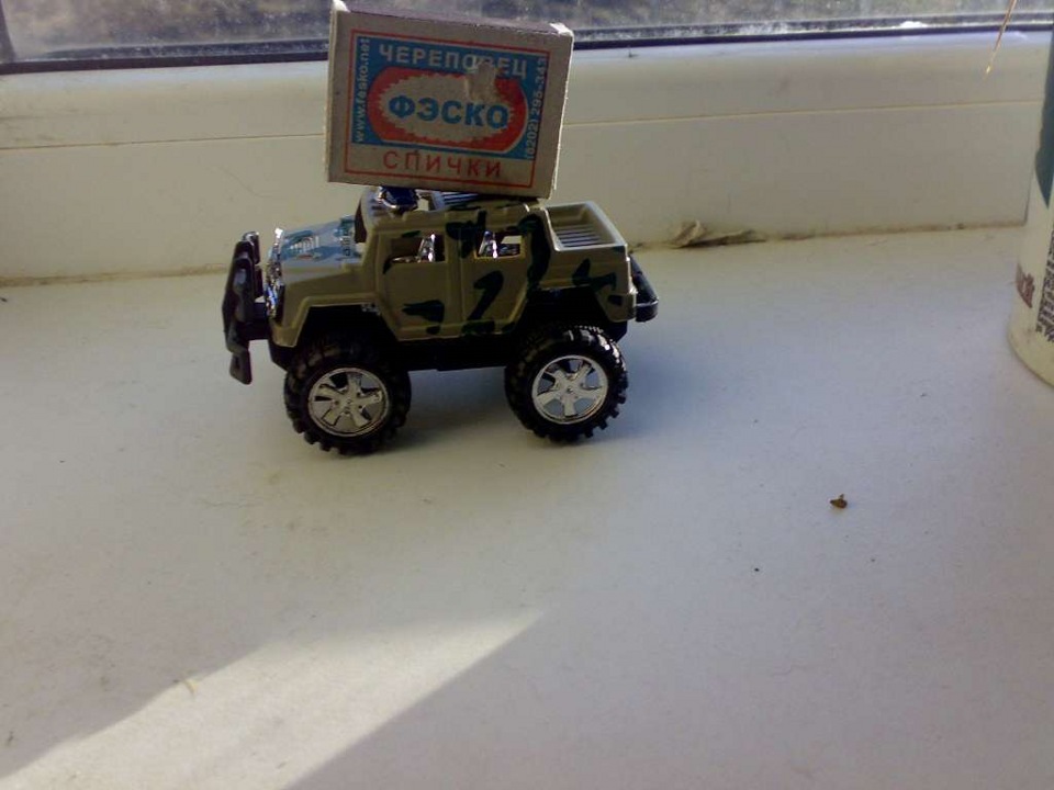

Шестерню взял с маленького джипа под названием HUMMER.,
Фотографии прилагаются) если есть вопросы, задавайте=)
Фото №1 для наглядности общий механизм одометра;
Фото №2 шестерни(старая и новая);
Фото №3 шестерни(старая и новая);
Фото №4 Джип, хотя джипом его не назовёшь, джипик HUMMER. =))</i>
Шестерни полностью идентичны! Одинаковый диаметр и одинаковое количество зубьев!)
