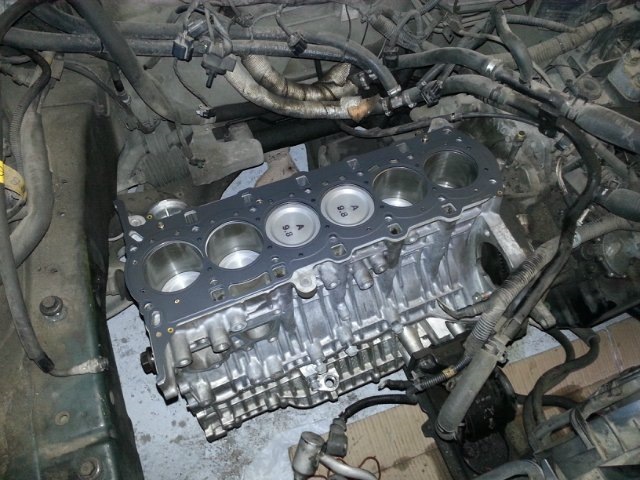

Машинко до своей смерти имела пробег 230 000 км. И 210 000 она проехала на так сильно любимом практически всеми юзерами автомобилей концерна GM одноимённом масле марки 5W40. а последние предсмертные 20 000 прошла на масле Shell. Сразу скажу что масло лилось только оригинальное и гарантию она всю у официалов обслуживалась.
Хозяин был обрадован… Было предложено просто перекинуть движок с донора, но путём подсчётов получилось, что капиталка не сильно то и дороже.
И начался квест! назывался он — найди запчасти на шевроле.
В общем, пока шло прохождение квеста, блок был отправлен на восстановление.

Чтото я не понял насчет гильз.
Растачивали или номинал купили?
гильзовка и номинал. ремонта не нашли да не в этом случае с треснувшей гильзой
Ая подумал, увидев фото "у токаря", что хонинговать собрались вместе с треснувшей.
Если не секрет- цена комплекта "гильза-поршень-кольца"?

в пределах 30$ штука вполне нормовая
