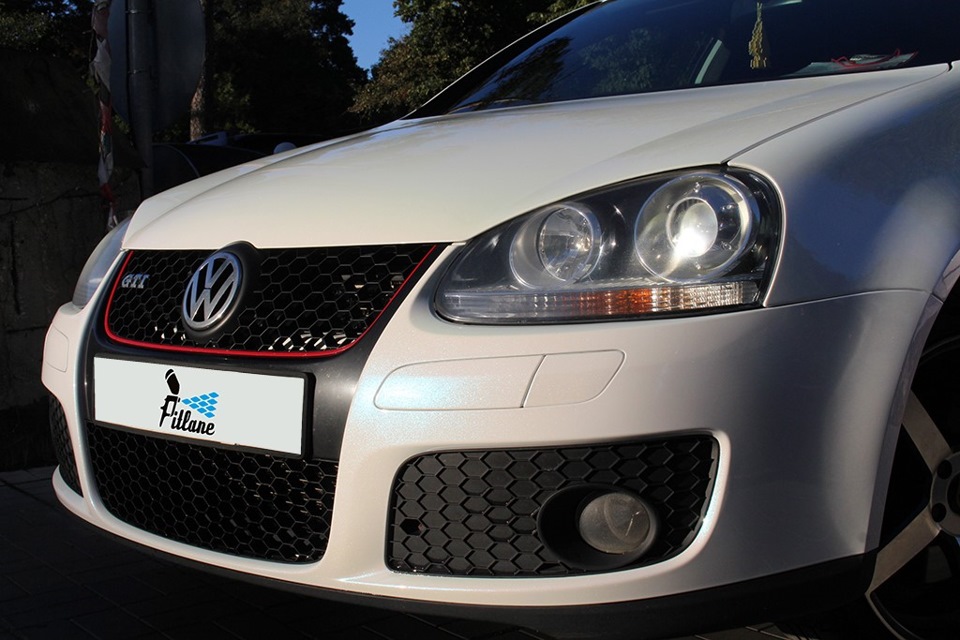

У нас в публикациях уже неоднократно мелькало белое крыло под лаком, выкрашенное с пигментом Х109 (Andromeda Chameleon). Это один из ряда наших образцов, которые показывают пигменты и лаки клиентам, посещающих нас. Во время одного из таких посещений сине-фиолетовый хамелеон на белом фоне произвел настолько сильное впечатление на клиента, и к тому же так удачно вписался в концепцию сохранения оригинального цвета машины, что она решила покрасить свой автомобиль с использованием этого пигмента. Мы с большим энтузиазмом приветствовали это рещение — крыло это, конечно, хорошо, но мы сами давно хотели посмотреть, как же будет выглядеть в этом цвете автомобиль целиком…
Итак машина была пригнана к нам в белом, но несколько потрепанном состоянии… Ремонта потребовали по-моему, практически все детали :), что объясняет ровный белый цвет подготовленной машины. Итак, ее должным образом подготовили и поместили в камеру.
Сегодня обратим толику вашего внимания на степень разбора и маскировку автомобиля.
Снимается оптика, бампера, зеркала и молдинги, чтобы хорошо прокрасить стыки деталей и «завернуть» материал за кромку, во избежание повреждений набегающими потоками "всего-что-летит" в процессе эксплуатации.
В данном случае еще попутно производилось снятие лобового стекла для удаления ржавчины под ним. Обычно стекло не снимается, но в данном случае пришлось.
Впрочем, это облегчило прокраску передних стоек.
Уплотнитель дверей стягивается скотчем, чтобы обеспечить «запыл» должного количества материала в проем. Сами проемы чуть глубже проклеиваются «валиком» для ограничения этого самого запыла.
Задние стекла так и сидят. Их надо только хорошо проклеить по кромке, что бы работа имела аккуратный вид.
Процесс покраски расписывать не имеет большого смысла. Было сделано 6 слоев белой подложки Auto Dip, поверх нее 2 слоя прозрачной с пигментом Х109, он же PCC009, сине-фиолетовый хамелеон, в концентрации 5 грамм на литр готовой к нанесению резины. Все это было просушено, покрыто глянцевым лаком и еще раз просушено в камере.
Ну а теперь самое интересное! Что же получилось на выходе…
«В лоб» — лишь легкая интрига. Слегка голубоватые искорки на плоскостях. Самое интересное начинается в процессе обхода машины по кругу, когда начинает меняться угол обзора и света…
А между тем, обе машинки покрашены одним пигментом… 5гр на литр на белом фоне и 25гр на литр на черном…
Ну и самый сок :)
Фотоаппарат не может передать всей красоты раскрытия этого пигмента, переливы на малейших гранях и разноцветные искры, пробегающие по всей машине…

Возможно разница в пигменте. У меня Х105. И в концентрации его. Я разводил 80 гр на 4 л
А лучше всего переливы и оттенки видны при искусственном освещении.
мммм, в принципе, все хамелеоны достаточно видны на белом при определенных углах. 20 гр на литр это нормальная такая концентрация. А какой сухой остаток у краски? Во что замешивали?
База была родная, пигмент замешивали в биндере, затем лаком.
у биндера сухой остаток не знаете? Если акриловый, может быть порядка 30% +-. А в этом случае пигмента маловато.
К сожалению этих тонкостей не знаю. Но после Вашего эксперимента захотел перекрасить авто, но уже с Х109. Знатно искрит на солнце)
хамелеоны у Мерка все одного размера, 5-40 мкм, значит искрить будут все ) Вопрос пропорции

Красиво. А на белом фоне можно сделать больше синевы?
можно. можно повысить концентрацию пигмента, но тогда белый станет розоватым. а можно использовать смесь с голубым перламутром очень прозрачным. типа такого:
