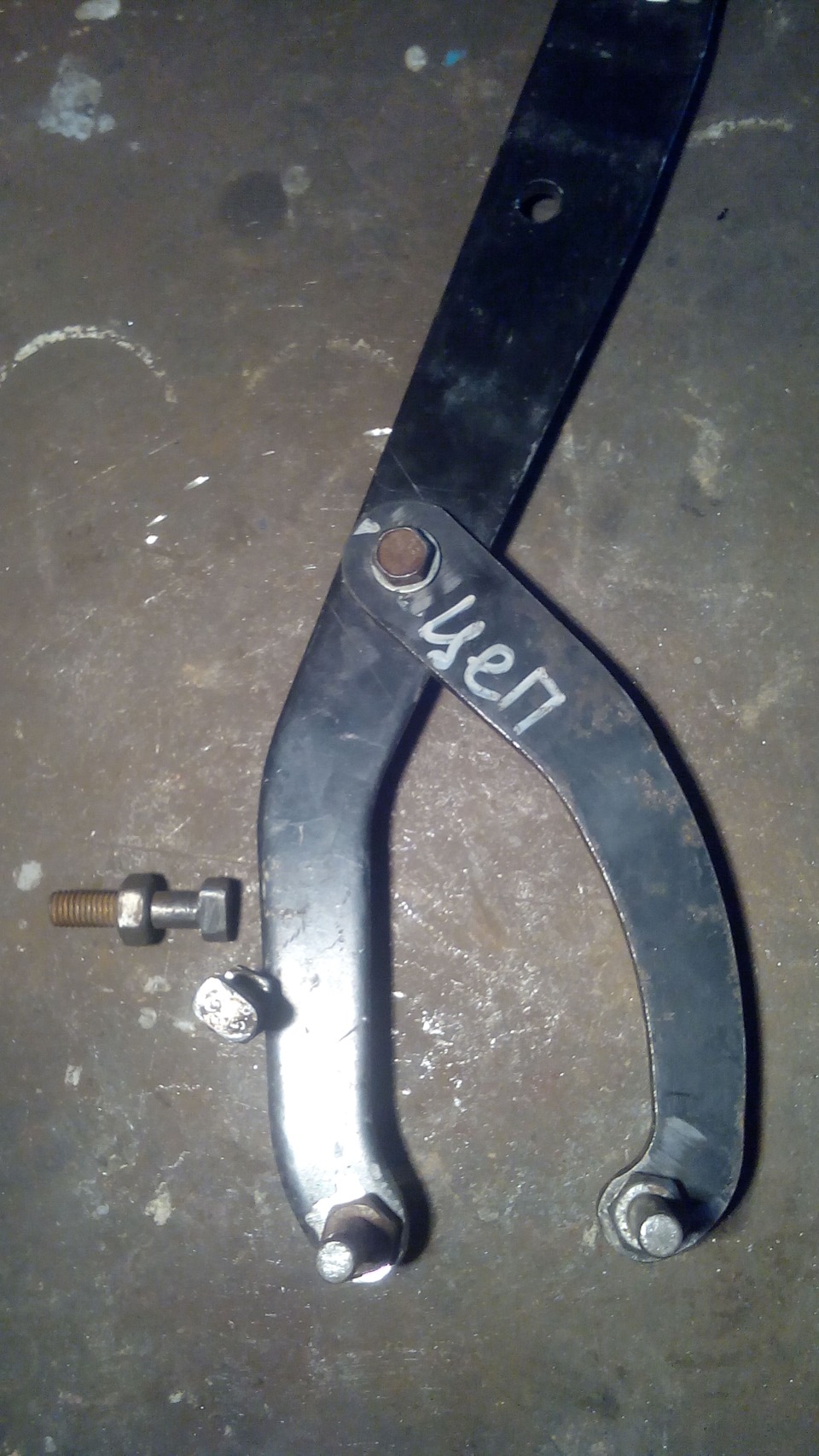

Понадобилось как то себе сальники менять на фто.кроме шкива надо было открутить и шкивы распредвалов. Так как еа кривые.сломанные шкивы.распредвалы понял что нужен инструмант для удержания их как следует. В мануалах попадается подобные ключи. У митсубиси он зовется MB 990767 и насадки MB 998719.MB998754. Есть конечно вариант купить универсальный .но он жидковат и насадки с Т профилем все равно нужны чтоб не срываться со спиц. В результате купив все сальники заехал на разбор и подобрал пару круто загнутых педалей. Педали советую брать тормозные так как сталь у них прочнее чем на сцеплении. Видимо чтоб не гнулась когда давят со всей дури со страху. Потратил час на вырезания и сверление. Открутил все что надо минут за 15. В конец еще вварил остаток воротка под сцепку с воротком. За последнее время как он появился.оказался очень нужным предметом в работе. Для фиксации ротора зажигания на мотороллере к примеру.

У тебя один шкив.а у меня 4 и один с мелкими отверстиями из за датчика р-вала на одном валу. + твой вариант может вывернуться. Насадки с выступами этого не дают. Все паралельно крутится и без перекосов. А затянуто было до усеру.на вороток трубу в метр наставлял.
Согласен! Я свой собрал, как выход из положения.

просто и легко.вместо трещетки трубу одеть и все.ну а так компактно и удобно
Респект.
Сделай фото как он в работе
Он в любом яп.мануале есть на картинках.по замене ГРМ к примеру.
