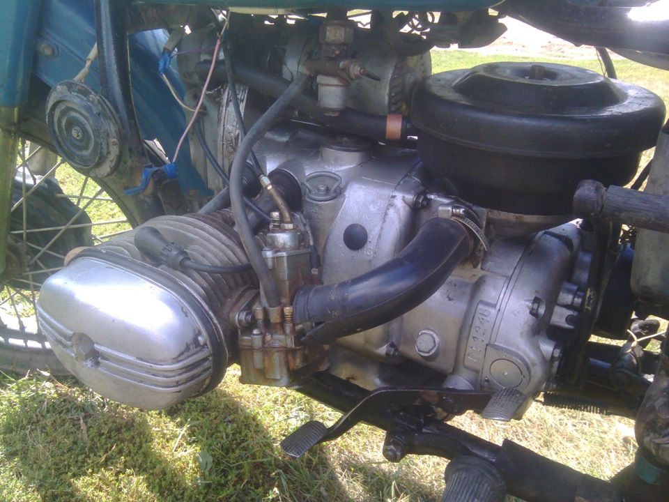

Всем Здорова! по случаю купил урал 94года, на кпп нет рычажка ручного переключения. Интересует следующее, есть ли на этой кпп задняя передача? Спрашиваю потому что никогда не общался с оппозитом=)))

о, как у меня!
Есть там, есть родная, 8.103.10, как правильно заметили — есть там передачка задняя, рычаг.

Если модель 8.103.10, то должна быть задняя передача. На твоем фото педали не хватает на нижнем валу. У меня была педаль двухплечевая, у некоторых видел рычаг.
Если модель 8.103.30, то нет задней. Вроде так.
у меня именно 8 103.10
Нижний вал со шлицами это задняя, у тебя там хрень какаято
заглушку так рукожопы делали)) уже узнал
если я не ошибаюсь то по моему задней передачи нет

На твоей — есть задняя. Рычаг должен быть на верхнем валу. Скинул в личку фото моей коробки (без заднего хода).
По идее должна быть задняя здесь. На нижнюю шпильку рычажок вроде должен ножной ставиться, а на верхнюю ручной, для поИска нейтрали. Патрубки на карбюраторах замени!
На уралах 94 года была задняя передача

По моему нет…на днепрах заднюю передачу ставили на всех мотах, а на уралах только на совсем старых вроде,
У меня Урал 1989г/в, с задней на педали. У отца моего Урал 1978г/в., тоже с задней, но на рычаге.
Думаю должна быть задняя. Они по моему на всех стали ставить после 80-какого-то года.
У меня на этой оси вообще педаль дополнительная, качалка (примерно как левая, которой передачи переключаются) — ножное включение задней передачи. Очень удобно задний ход включать. Нейтраль тоже этой педалью включаю (не нужно левой ногой ее искать) — переключился до первой, а потом только правую педаль качнул туда-сюда — вот и нейтраль :)
А точно узнать наличие заднего хода можно только после разборки коробки, где должны быть установлены дополнительные шестерни.
на нижнем где резьба?

Значит педаль/рычаг ставится туда, где резьба.

Если не ошибаюсь наличие рычага этого не гарантирует задний ход.У меня был(я им только нейтраль включал) а задней не было.
вот и спрашиваю, как опознать есть или нет
есть включаеш так сначало первая а потом рычаг назад вот и задняя
спасибо, не знал даже что так) а на какой вал рычаг ставить на нижний или выше который?
верхний где колпачек а нижний это дубликат переключения передач
у меня рычажок был, но заднюю я так и не нашел)))а нафига она тебе без коляски ?
она есть, ща фото докину

закинул
