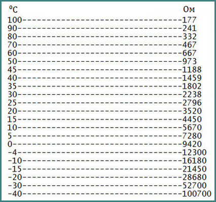

Алгоритм проверки датчика несложен. Понадобится тестер, термометр, емкость с ОЖ (водой). ДТОЖ следует поместить в емкость с водой, нагрев которой можно изменять и контролировать термометром.
Тестер нужно выставить в режим омметра, присоединить щупы к выводам датчика. Далее свериться с таблицей:
После выявления признаков неисправности ДТОЖ можно принимать решение о том, что делать: проверить еще раз, заменить узел или ремонтировать.

Стоит упомянуть что двух контактные ДТОЖ бывают двух видов. С одним датчиком — показания снимаются с контактов датчика и с двумя датчиками показания снимаются раздельно с каждого контакта и корпуса. Соответственно для второго вида датчиков нужно проверять оба плеча еще и на совпадение показаний.
При проверке ДТОЖа-НЕ мешает указать МАРКУ и НОМЕР проверяемого датчика. ИНАЧЕ-ваши данные в таблице-будут только ОРИЕНТИРОВОЧНЫМИ. В остальном-сам делал ТАКУЮ процедуру.
Надо отметить, что таблица для МВ.
У VAG немного отличается.
