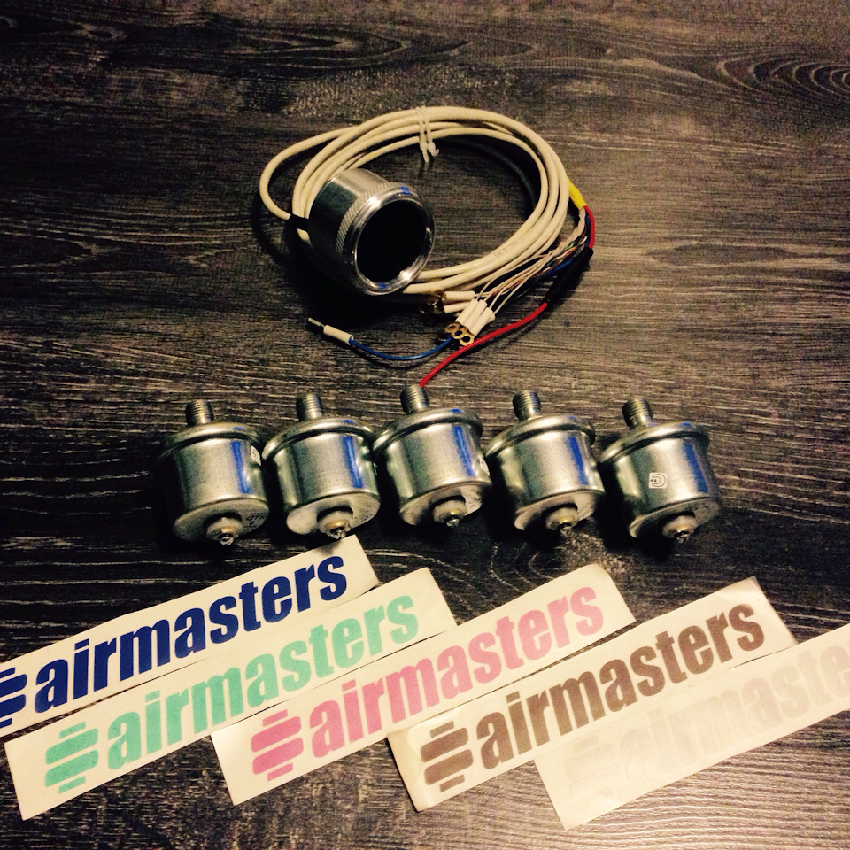

Короче клубчани подскажите где найти или подобрать цифровые манометры для пневмо подвески и не дорого?
Я нашол на Али цифровые датчики давления масла, подойдут ли они для пневмо подвески

У меня стоит 2 вот таких на перед и зад контуры ru.aliexpress.com/item/PI…=2114.13010608.0.0.PxAywQ и один такой на ресивер ru.aliexpress.com/item/2-…=2114.13010608.0.0.dFjBx1 макс давка 150 пси. Хотелось бы конечно такой как продаёт аир Мастерс но блин 12 тыс просто за манометр это слишком а датчики копеешные. Может кто поделиться китайской копией такого манометра?

я себе на базе ардуино зпилил и китайских датчиков, все с али, бюджет на два контура и ресивер 3 тр www.drive2.ru/l/466169841506582596/

12.500 весь комплект в airmasters
да это датчики давления масла двигателя ГАЗ))) вот это вас обувают, я охереваю)))
Я прекрасно знаю что это за датчики и в какую они цену в розницу в магазинах!
Но показометра бюджетней этого не найти(((
Датчики не ГАЗ. Готов поспорить на деньги, но у тебя их наверно нет))))
Кстати производитель не скрывает что за датчики в комплекте и предлагает манометр без датчиков либо с датчиками положения если на то есть желание клиента.
и в чём отличие? в них всех резистор стоит внутри(переменный) и мембрана гоняет бегунок по этой дорожке. на моей первой пневме 7 лет назад я ставил, и нет разницы, что газ, что уаз. резьба и параметры идентични и размеры, сиди и выбирай что дешевле, все равно все они медленное и брехучее гавно)

Все датчики такого типа работают одинаково буть то VDO, Китай или Россия. Какая разница что там внутри? Это комунибудь кроме тебя интересно? Если хочешь быстрее и точнее то можешь приобрести манометр с датчиками которые по вольтажу работают. Цена на них от 1500р с Китая. 5шт это еще 7500 к цене показателя.
Датчкики ваз, газ и те что на фото выше отличаются характертстиками только ты этого не знаешь, т. к. брехучее говно тут только одно — ты.
Дорогой друг. Надеюсь это ошибка, а то вы о себе говорите в среднем роде)
Да подойдут от масла на Пневму, НО, чаще всего они медленее чем хотелось бы, иногда работают скачками и часто показывают далеко не точно
