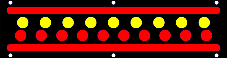

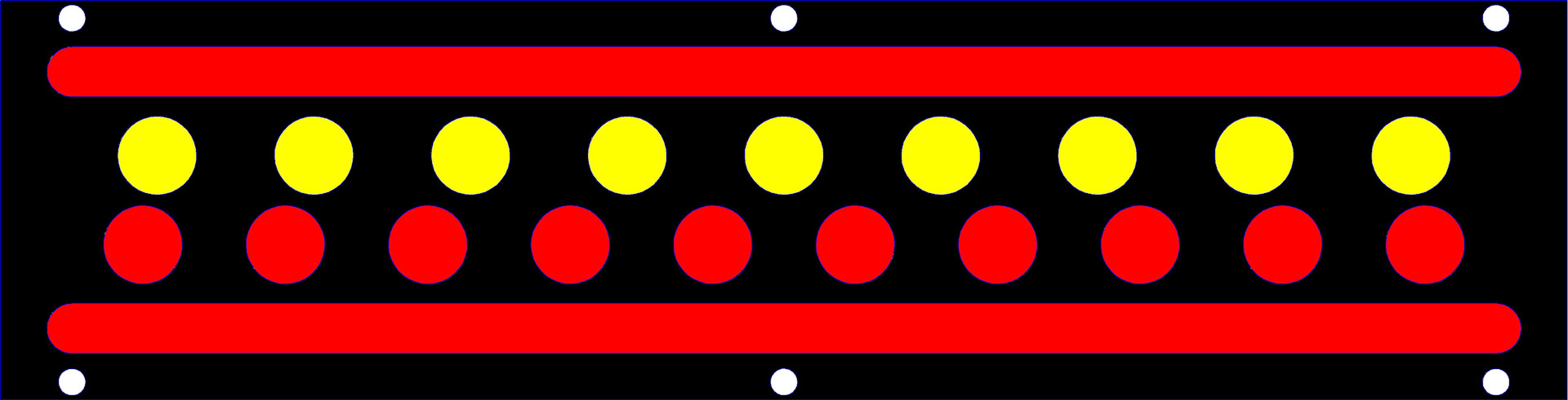

На этот раз попали мне в руки задние фонари от грузовой машины.
Долго они ждали своего часа, но все же дождались!
Не стал я извращаться с дизайном. Согласовали простой и функциональный вариант.
Заказал заготовки и принялся собирать.
В качестве габаритов использовал 172 светодиода на два фонаря. Светодиоды фирмы "SEL", 60мА, ток подается около 40мА. Запитаны от повышающего стабилизатора, подается на каждую цепочку из 18ти светодиодов — 34В.
В стоп-сигналах установлены светодиоды 3Вт, запитаны от понижающего стабилизатора напряжения. Напряжение подается 20,5В на цепочку из 10 светодиодов.
Поворот конечно же динамический)). Куда уж без него)).
Родное стекло будет заменено на прозрачное, но его буду делать не я. Так что фонари отправляются хозяину в данном виде.
Габарит
Поворот
Стоп
