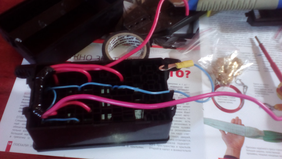

Первым делом собрал вот такую осьминожку. Вводной кабель пойдет с дополнительного силового реле, через предохранитель от аккумулятора. От вводного идет распайка на пять реле блока и на блок предохранителей, если нужно подключить нагрузку без реле. Распайка проводов выполнена обжимкой, гильза медная-луженая 10мм.
После обжимки распайки обжимаем концы клеммами, отмеряя по длине, все клеммы шли в комплекте, качество на высоте.

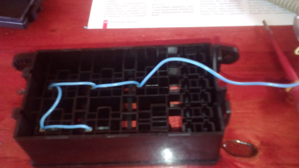

После вынимаем силовую часть и делаем гирлянду общих масс реле.
Вот так выглядит силовая часть и общие массы реле.

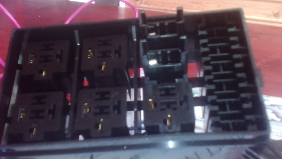

На данном блоке имелись непонятные разъемы под какие то предохранители, место занимали зяр, решил вырезать и вставить пару колодок от 2110 которые пойдут на ПТФ.
На провод, идущий с распайки на блок предохранителей, повесил Ваго на пять мест. Это позволит легко подключать новых, слаботочных, потребителей (регистратор, юсб, радар-детектор и других, не требующих реле), а так же подключать провода управления на другие реле.
Далее все прикручиваем в машину.
Все работает, ногам не мешает, открывать капот тоже.

А чем клеммы обжимал?
Вот такой штукой, но это тот еще удовольствие. Заказал на али специальные клещи, так как в городе нет под клеммы больше 2.5 мм.

на места заделки провода в наконечники-мамы надо было капнуть флюса ЛТИ-120, и пропаять стык.
ВАГО с рычажками не выдерживают токи свыше Ампер 3-4. Им не место на авто! Надо было все провода скрутить по длине миллиметров 40, и пропаять.
Ваго на 3-4 ампера?! На работе цепляю обогревы и освещение и ничего им нет, три года работают. А пайке вообще не место в машине.
хм. дело хозяйское, можно и нагреватели цеплять. А можно и паспортный ток посмотреть на эти ВАГи. :=)
пайке не место, а не-автомобильной клемме — место?
судя по описанным Вами нагрузкам, через такой блок реле/предов пойдёт ток Ампер 20 легко, и больше. Т.е. больше даже паспортного на эти соединители. Если нужна быстроразъёмность, то существуют винтовые латунные электротехнические колодки. У них паспортный ток хотя бы 63А заявлен.
Через ваго ток макс 10 ампера будет, основной ток через вводной провод на гильзе.
Я эти Ваги, выгоревшие в уголь, почти каждый день вижу. И если кому и советую их, то только на освещение (т.е. не более половины паспортного тока). А у Вас тут только одни противотуманки будут жрать Ампер 10.
как говорится, дело хозяйское. Я информацию озвучил, дальше каждый решает сам, все взрослые люди.
Какие туманки? Еще раз на схему подключения, семь проводов один 4мм вводной, 5ть на реле и один на преды под ваго. Вся силовка на реле сидеть будет. На ваго только управление и слаботочка ввиде ЮСБ для регистратора и т.п.
ок
IgorRV
Я хоть и электрик, смутила меня гирлянда для "-". Просто совет, раскинь её на два провода на одном два конца на другом три)))
Что им будет? Там же не контакторы 5ой величины
Werson
там же только катушки релюшек, 750мА суммарно максимум, если все сразу включить. Ничего нету страшного в шлейфовании. А вот пропаять полезно было бы.
short-circuit
Я хоть и не электрик. Но если ВАГи нормальные то нормально. Уже три года живут в гараже, соедены провода от обогревателей. А точнее 4 обозревателя по 2кВт. И не один не подгорел.
