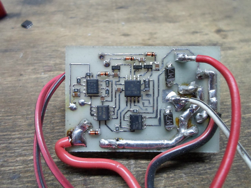

у меня собраны такие модули но до установки руки не доходят
то же хочу, но я делетант, по затратам дорого?матерьялы?
не совсем доводчик, просто как замена силовой кнопки (с вечно обгорающими контактами) управление: короткое нажатие полное закр/откр, долгое нажатие стекло едет пока не отпустишь кнопку.
Затраты см фото, там деталек-то, кот наплакал…
работает даже с мелкими моторчиками
Классная штука! Можешь схему кинуть?
вся схема на фото))) + там микроконтроллер тини13а
