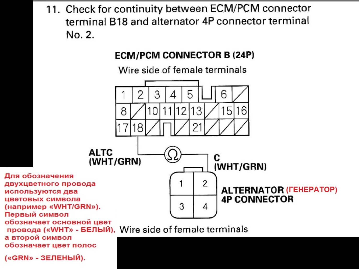

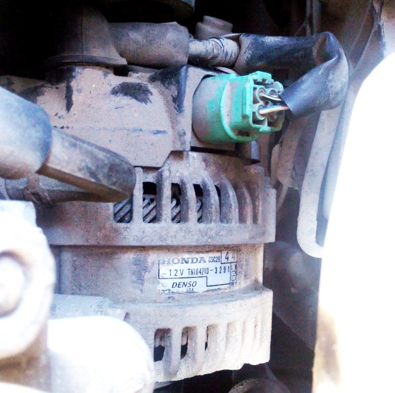

— Находим генератор под капотом.
— Снимаем с него разъём с проводкой т.н. фишку (зелёного цвета).
— Смотрим на шильде генератора (предварительно протерев её, но без фанатизма, чтобы шрифт не стереть), что означает каждый разъём (провод).
— Находим проводок “C” (обычно у нас он белого цвета с зелёной полосой).
— Перерезаем его!
— Т.е. убираем непонятные алгоритмы управления мозгами зарядкой, кроме того, локализуем (путём исключения из работы) датчик ELD.

Znyx решил проблему скачков напряжения, cо всем отключив датчик ELD от фишки.
Его впечатления: «Прокатился немного. Напряжение стабильно относительно 14V +/- 0,2V. Вроде успокоился наконец то. ДХО перестали моргать. Чека нет. Если убрать нижнюю овальную крышку с блока предохранителей, то можно увидеть порт для фишки датчика ELD. Если датчик совсем убрать, то фишку туда можно пристегнуть, чтобы не болталась. На фото видно. В Honda видно знали про все это заранее и сделали так, что можно было убрать ELD.
P.S: Чек гореть не должен. Ошибку можно увидеть только компьютером и во вкладке — ABS. Страшного ничего нет. Не влияет ни на что.

Резанул бело-зеленый )
Теперь держится 13.3 — 13.7, при сбросе газа прыгает на 12.2 и сразу возврат на 13+
Я вчера тоже снял ELD из монтажного блока, сложно только снять фишку снизу (не удобно). Не сняв фишку снизу, ELD вверх не вытаскивается. Металлическая пластина вынимается из датчика вбок после снятия предохранителей на 50 и 100А. Напряжение не замерял, но всё работает
Привет.
Снял фишку с прибора и сразу поймал ошибку Р1293…"высокое напряжение", да оно стало 14.0В, ЕЛМ показывает скачки, но в общем норма…
В тоже время другие хондоводы лечат проблему заменой блока…или на элементах ездят "кроильщики"?

Резать этот провод, с маркировкой "С".

Кстати, а ты ведь сам ремонтировал свой генратор и видел этот штекер/фишку www.drive2.ru/l/6632350/
пойду резать на выхах! )) спасибо) езжу не часто, и вот эта зарядка скачками надоела.
Резать НЕ обязательно!
