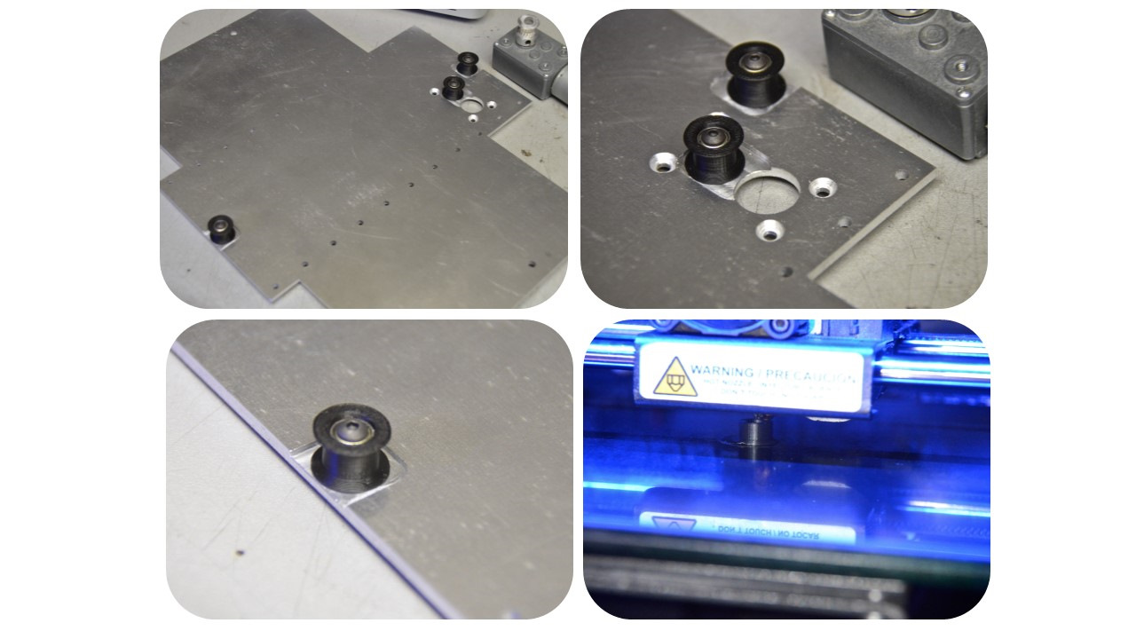

Основной идеей было сделать выездной механизм с минимальными габаритами и отсутствием люфтов в движущихся механизмах.
• Поэтому механизм подъема и опускания монитора построен на базе высокоточных шариковых направляющих THK LM.
• Таким образом удалось сделать механизм очень компактным и избежать люфтов, присущим другим типам механизмов.

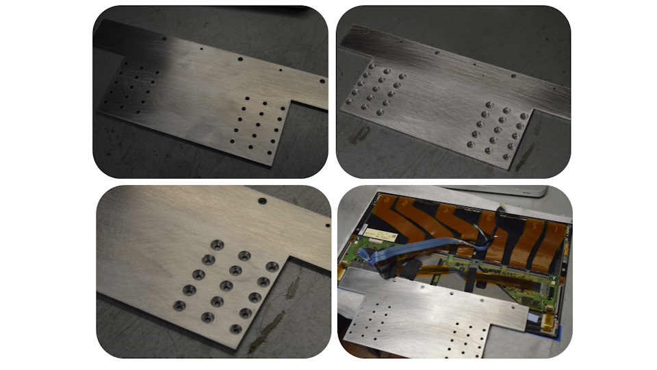

• Для интеграции монитора с электроприводом была изготовлена новая крепежная панель матрицы.
• Ременная передача выполнена на зубчатом ремне GT2 и редукторном двигателе.
• Все детали крепления ремней и ролики напечатаны на 3D принтере, так как готовые решения в таком компактном размере отсутствуют.
• Матрица и корпус монитора соединены гибким шлейфом.

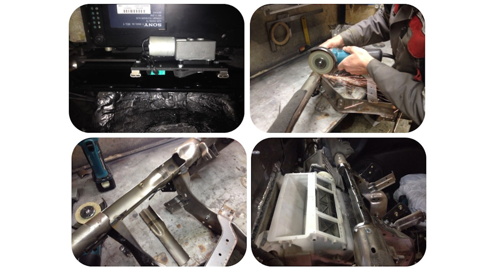

Непосредственно в месте установки монитора находилась труба каркаса крепления торпедо.
Конструкция трубы была изменена посредством аргонно-дуговой (Tig)сварки.
Корпус отопителя так же был изменен.

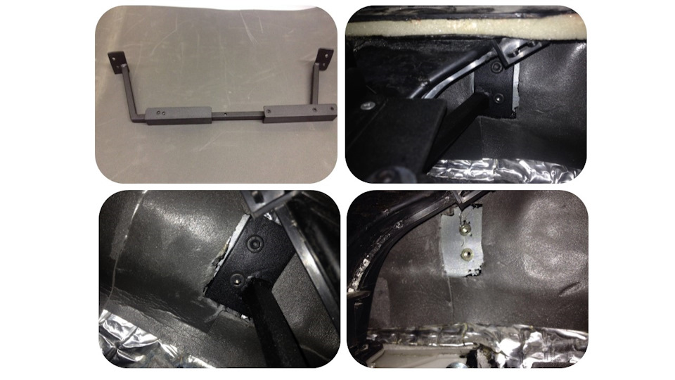

В моторном щите автомобиля установлены закладные гайки для крепления каркаса монитора.
Каркас монитора сварен Tig сваркой и покрашен порошковой краской.
