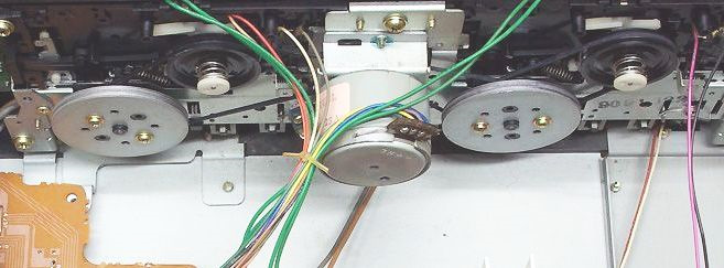

Итак : берем эластичный резиновый (широкий
медицинский жгут ) можно другую резину…
Отмеряем необходимую длину и разумеется ширину.
Отрезаем ножницами (скальпелем не получается сделать ровно)
Места стыков можно отрезать по диагонали, получится больше площадь склеивания.
Берем клей (супер клей) так называемый Момент или такой
и стык встык на ровной поверхности можно на стекле склеиваем держим секунд 10, затем оставляем где-то минут на 20-30 до полного схватывания.
Отделяем скальпелем аккуратно зачищаем, если необходимо.
ВСЁ!
Пользуемся очень надёжный пробовал неоднократно главное ровно и правильно отрезать. Конечно это не оригинальный пасик но отремонтировать порванный или сделать новый это хороший выход.

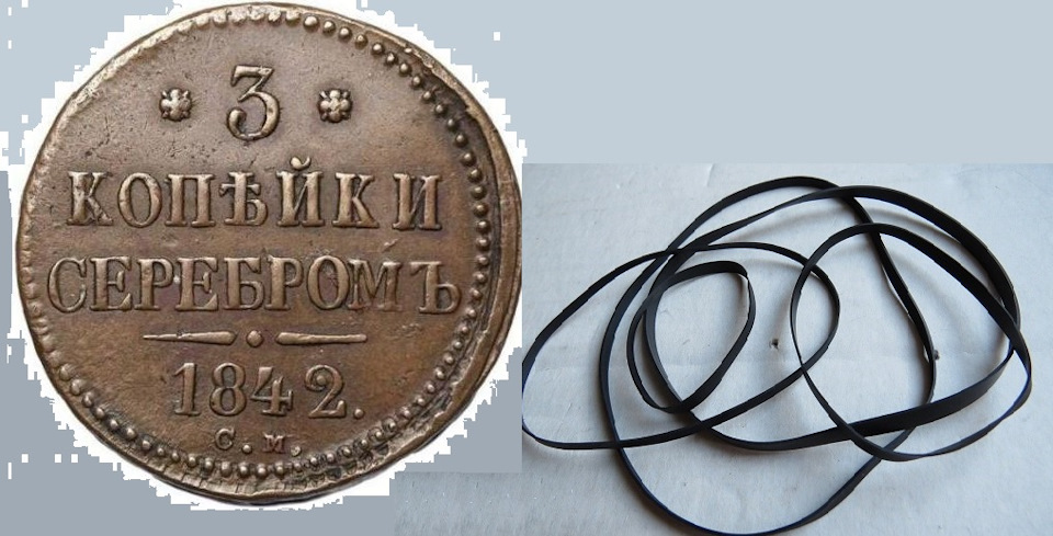

У "Алика" куча всяких пассиков за 3 копейки! Я себе пару комплектов выписал и горя не знаю.
за 3 копейки…
комплекты разные бывают…
Речь идёт о пасике который сложнее найти или подобрать- купить!
