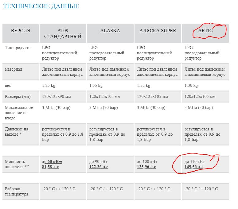

Вот такое железо было установлено изначально:
1. Газомозг Tamona TGstream 6 (6 цилиндров)
2. Форсунки газовые Apache 3+3
3. Газовый редуктор Tomasetto Artic AT-09 (для ДВС до 240 л.с.)

3. Редуктор томасетто — это моя главная ошибка :) Он нестабилен и слаб. Давление пляшет, под нагрузкой проседает. Потом еще и запах газа от него пошел. Установили его далековато, неудобно было менять фильтр жидкой фазы. Также была проблема с датчиком температуры охлаждающей жидкости. С запаздыванием происходил переход на газ. Решилось все заменой датчика за 150 руб.

1. Замена редуктора на более стабильный и производительный. Долго курил тему, даже задавал вопрос в сообществе любителей ГБО. Но там тоже кто во что горазд, иногда информацию фильтровать нужно. Были советы поменять на очень мощный редуктор расчитаный на 350-400 лошадок. Только зачем такая избыточная мощность? Достаточно запаса +25% от мощности мотора.
В итоге был куплен редуктор KME SILVER S8 (180 KW, до 245 л.с.).
Не путать с более слабым KME SILVER S6. Его должно было с лихвой хватить и отзывы хорошие, в том числе и у местных газовщиков в моем городе. Еще понравился переносной электромагнитный клапан с корпусом фильтра жидкой фазы. Редуктор установили на старом месте, а ЭМК с фильтром вынесли повыше. Так намного удобнее проводить ТО.
По эксплуатации скажу что он дает более высокое давление, чем томасетто (1,2). Не проседает под нагрузкой. Дальше видно будет.

Томаетто Арктика до 149 л.с. максимум и никогда она не была даже до 160 л.с.
Возможно это был арктик супер… Но сути этого не меняет, томасетто — говно и больше в жизни я не поставлю его на свою машину.
Томасетто отличные редуктора которые работают даже на мазуте. Проблема с этими редукторами только тогда когда дебилы установщики редуктор на 120 л.с. ставь на авто больше 200. А потом все ноют что томасетто гавно. 😂😂😂
А Арктика супер не тянет стол ко лошадей. А Антарктика следующий редуктор работает до 300 л.с. без проблем. 😂😂😂
Ты сначала матчасть почитай, спец :)
У меня стоял TOMASETTO ARTIC АТ09 (super). Вот тебе характеристики:
www.gazland.ru/product_info.php?products_id=2526
Из этого увлекательного чтива следует, что расчитан редуктор на мощность до 250 лошадок (у меня 173 лошади). По факту это говно не тянет нифига, разница с сильвером колоссальная. Ладно бы я один был…даже из сантафешного клуба есть люди, которые долго мучались с ГБО. После того, как выкинули этот говноредуктор, то проблема уходила. Симптомы те же — пузырит (запах под капотом, травит именно сам редуктор), проседает, периодический джекичан (у меня небыло) и т.д.
Серег ksa982, расскажи нам про этот замечательный редуктор, а то тут хвалят очень. Говорят мастера у нас рукожопые? )))
Антартика до 250 кабыл и то без запаса. Надо хорошо настраивать, а артика никогда не вытянит она до 180или и то меньше
У меня 173 лошади. Арктик супер до 240 лошадей.
