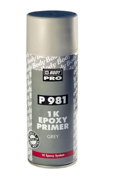

2. Эпоксидные грунты. Бывают тонкослойные и толстослойные.
В отличии от травящих грунтов почти на фосфатируют поверхность, но зато имеют отличную изоляцию. Тонкослойные применяются в качестве грунтов для изоляции протиров например или хороши для окраски "мокрое на мокрое" т.е. без обработки грунта перед окрашиванием. Толсто слойные хороши для создания толстого изаляционного слоя и когда его нужно подшлифовать, но шлифовать можно не ранее 8-12 часов. Так же может применяться для временной защиты металла перед окраской, когда например нет возможность окрасить сразу. Так же наносится на сталь, цинк и алюминий. Может наносится на пластик и нержавеющую сталь.

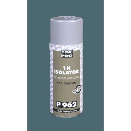

6. Грунт — излятор предназначен для местной или полной изоляции несовместимого лакокрасочного покрытия. После рекомендуемой сушки обеспечивает изоляцию покрытий неустойчивых к агрессивным растворителям

а эпоксидный зачем?))) Кислотный наносится одним слоем
эпоксидный всяко лучше кислотного, да и кислотный имеет смысл только на ранее ржавую поверхность наносить.
