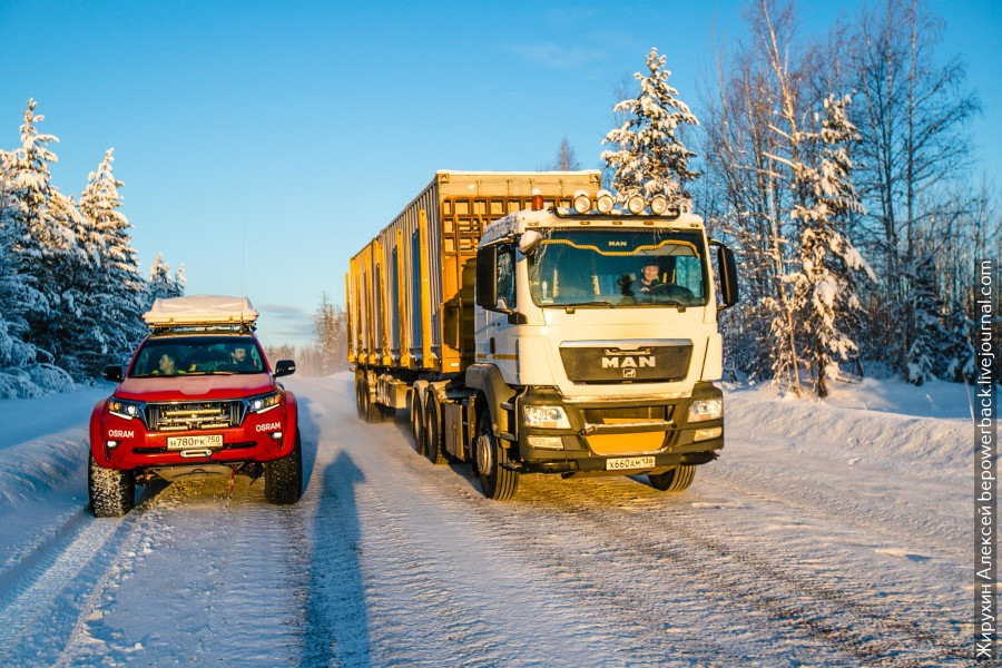

ТС вы не последовательны в высказываниях: "Все дальнобои обязательно с собой возят цепи противоскольжения, которые надеваются на колеса.
Для полноприводной техники такое не актуально, она в основном и так проедет, где угодно за счет всех ведущих мостов и внедорожной резины." и тут же фото полноприводного авто поперек спуска
какого полноприводного авто? Фура с ведущими задними мостами без переднего привода
Всё верно. Ман тот полноприводный.
Обратите внимание как высоко кабина сидит у него. На магистральных тягачах 6х4 такого нет.
Вот для примера.Идентичный тягач
