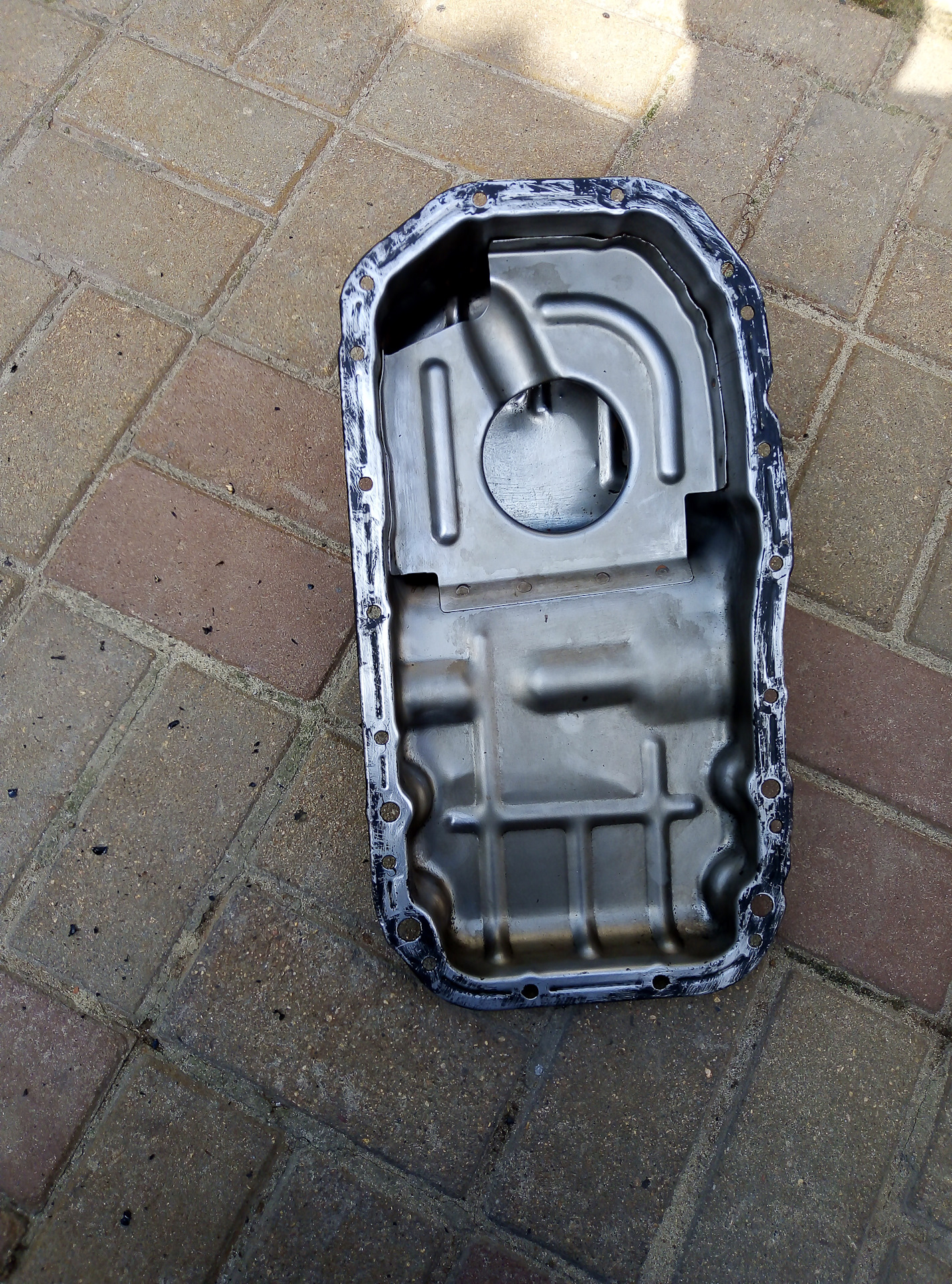

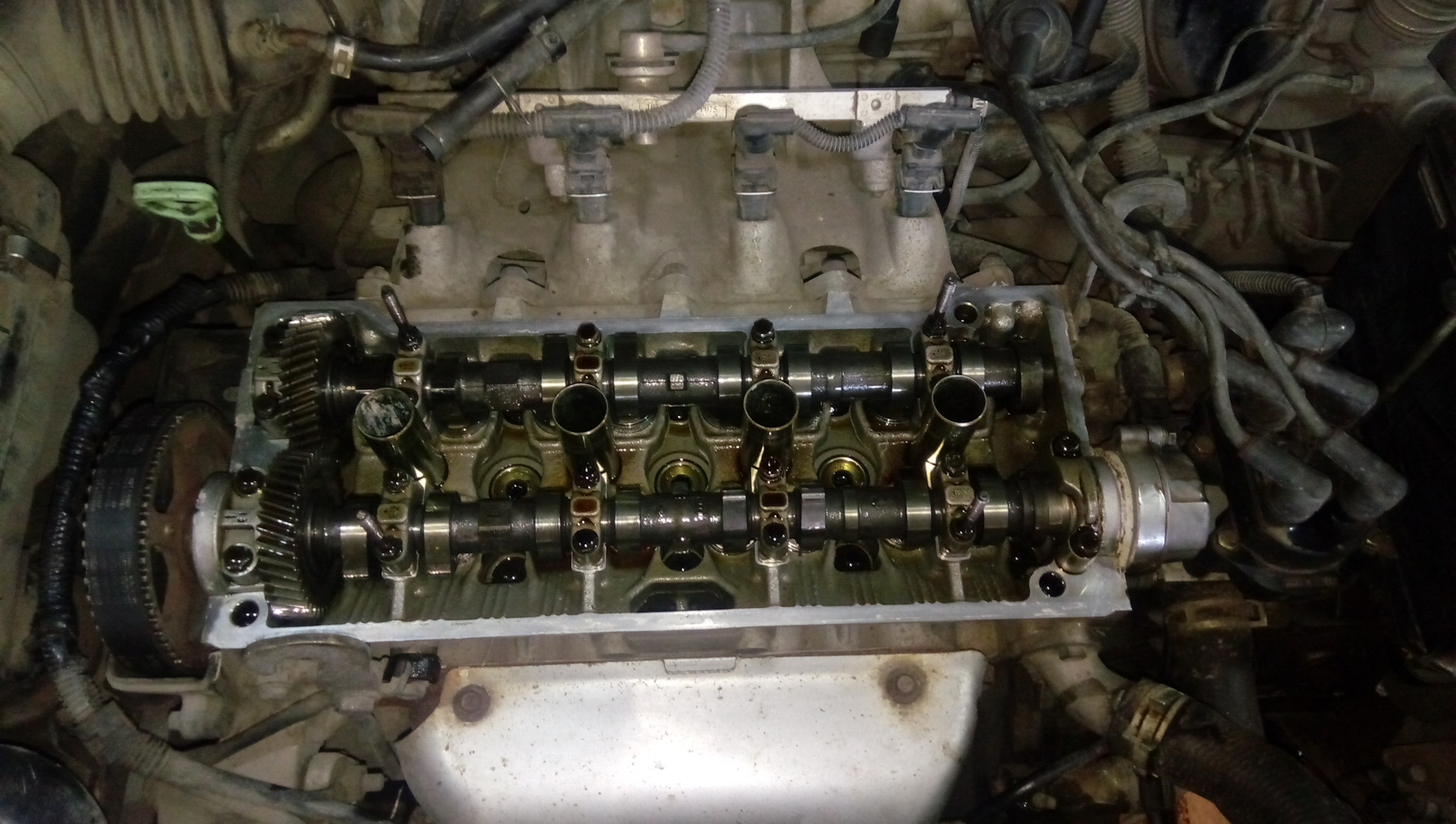

Здравствуйте, делал летом раскоксовку димексидом на моторе 4g13, поддон и клапанная крышка были запасные, поэтому от краски очищал их. Что я при этом заметил, так то, что пока димексид свежий, он хорошо размягчает краску и всякий нагар, НО если намочить краску димексидом и не очистить, то на следующий день это место димексид уже не размягчает, так же и с нагаром, такое чувство что он наоборот "закаляет". Получается процесс очистки нельзя прекращать до полной очистки. Результат промывки сомнительный, под клапанной практически ни чего не отмыло, расход масла конечно меньше, но думаю это из перехода на другое масло
