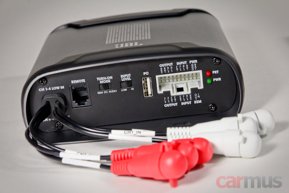

Усилители выполнены практически в одинаковых корпусах, различие лишь в длине. С овальным профилем, кстати, выглядят симпатично. У обоих – удобная односторонняя компоновка.
Подключение – либо по линейным, либо по высокоуровневым входам (работают с сигналом до 15 В). В последнем случае усилитель может включаться без управления по Remote – автоматически по наличию входного сигнала (постоянная составляющая или полезный сигнал). В общем, явный ориентир на апгрейд штаток без лишних сложностей и вмешательств.
Все необходимые кабели с разъёмами идут в комплекте. У 4-канальника JBL DSP2544 предусмотрен разъём под проводной пульт, но сам пульт предлагается как опция.
У 8-канальника JBL DSP4086 пульт идёт в комплекте. Тут усилитель уже более серьёзный, поэтому питание идёт отдельным разъёмом.
Если у 4-канальника линейные и высокоуровневые входы выполнены раздельно, то у 8-канальника все подключения – через разъёмы RCA. Для подключения по высокому уровню в комплект вложены удобные переходники.
