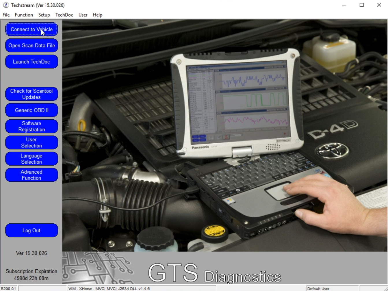

Лучшая по цене-качеству связка Mini VCI и Toyota Techstream для диагностики Тойота и Лексус, на дилерском уровне. На сегодня Mini VCI для Тойота можно купить по цене примерно 1200-1400 рублей на Алике. Если у вас есть ноутбук или компьютер в гараже, то за эти деньги вы получаете дилерскую диагностику, что согласитель — фактически бесплатно.
Софт встаёт на Windows 10 и прекрасно на нём функционирует. Главное, установить правильные драйвера для самого шунрка Mini VCI, некоторые глючат. Версии Techstream 12.30.017 не нужна отдельная активация и универсальный ключ обычно прилагается в архиве. Последняя из доступных на сегодня версий софта 15.30.026 требует активации. В этом вам может помочь продавец с Алика или умельцы в Рунете. Лично у меня такой возможности нет.

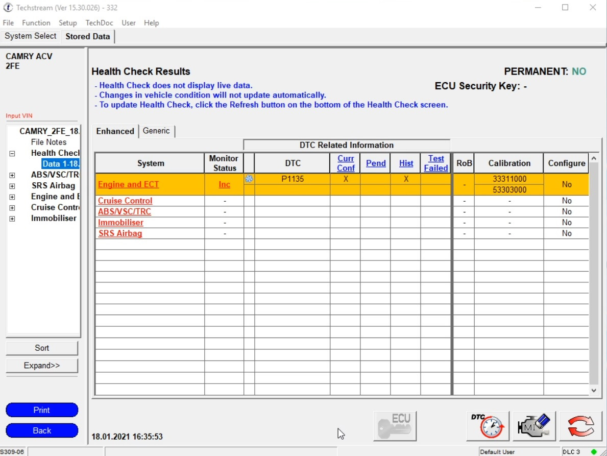

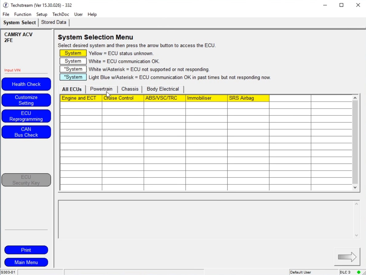

Techstream читает все электронные блоки управления автомобилем Toyota, Lexus, Scion. У меня старенькая Камри, поэтому электроники в ней с гулькин хер. Доступны блоки двигателя и трансмиссии, круиз контроля, ABS, иммобилайзера, с возможностью прописывать и удалять ключи, подушек безопасности. На этом экране можно провалиться в любой из ЭБУ, чтобы работать с ним или выполнить Health Check, то есть проверить все доступные блоки на наличие ошибок в них.

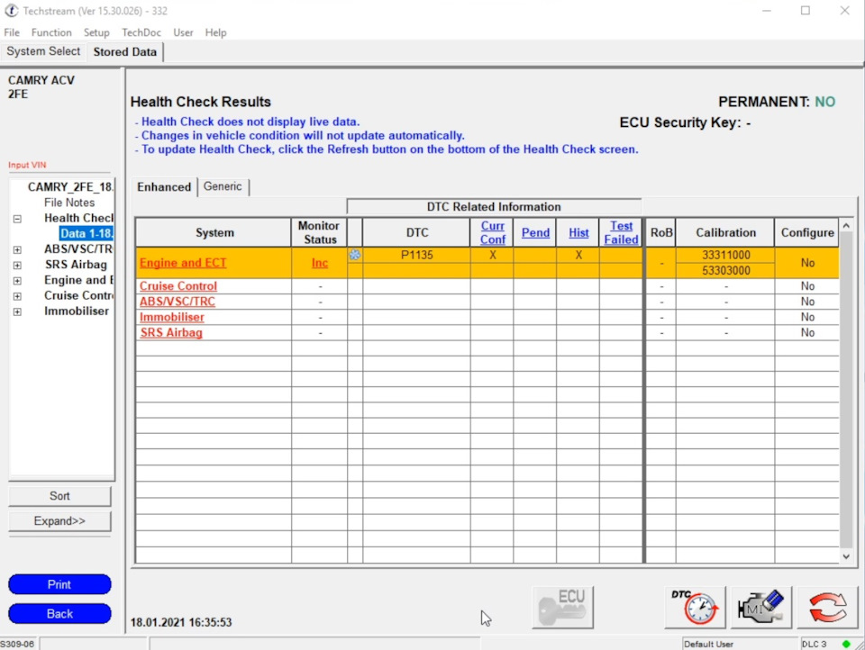

После выполнения Health Check доступен перечень блоков управления и ошибок в них. Нажав на снежинку можно получить, так называемый, Freeze Frame — это параметры автомобиля, которые были актуальны на момент возникновения ошибки.

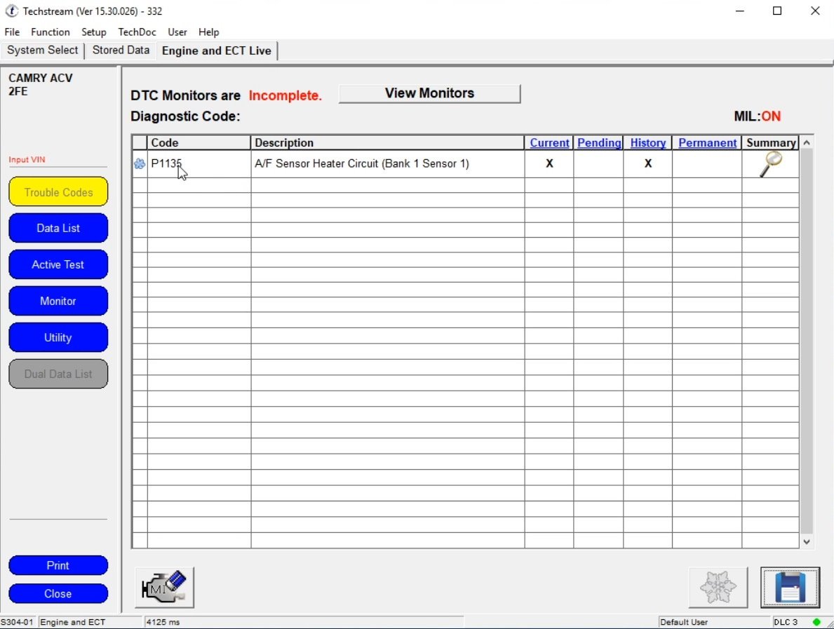

Провалившись в один из электронных блоков управления (ЭБУ), можно получить расшифровку кода ошибки, в закладке Trouble Codes. А также, здесь доступны разделы Data List, Active Test, Monitor и Utility.

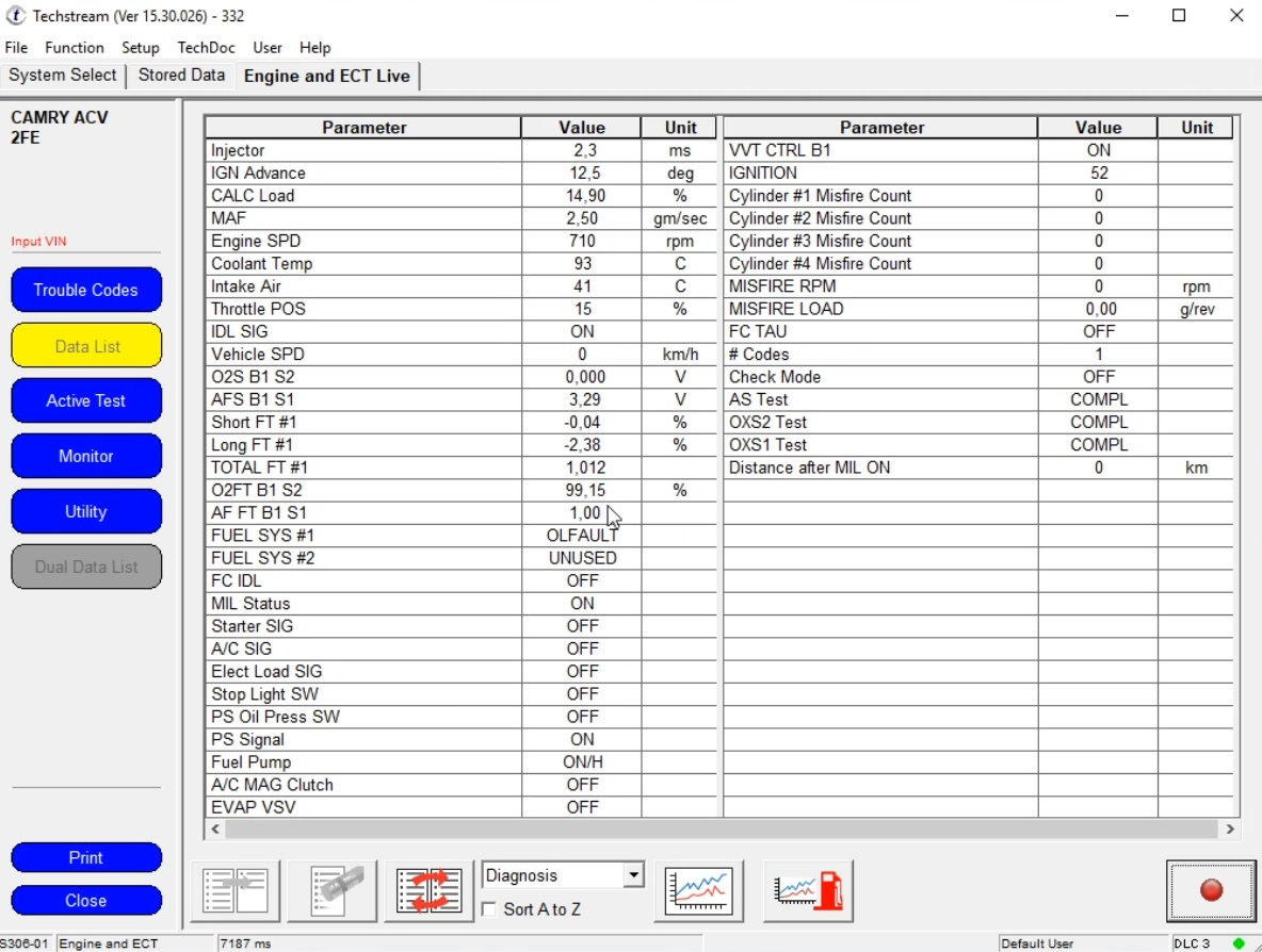

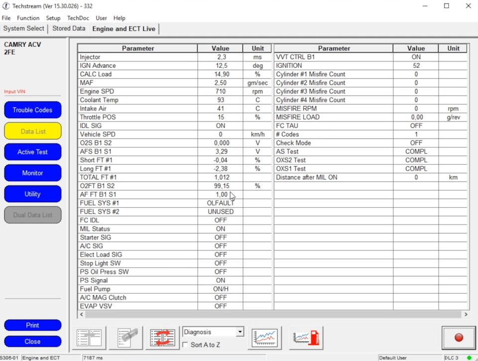

Раздел Data List — это потоки данных. Параметры, которые передаёт текущий блок управления. Для различных блоков управления эти данные специфичны. Также, этот список может отличаться, в зависимости от марки, модели и года выпуска автомобиля.

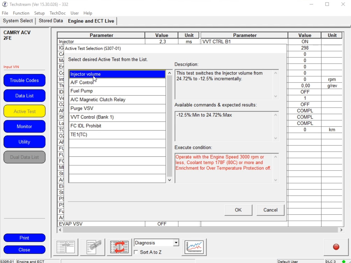

В разделе Active Test — находится список исполнительных тестов. Также, этот список может серьезно отличаться для различных моделей авто и годов выпуска. Здесь можно вручную переключать параметры некоторых систем, чтобы проверить их работоспособность в различных режимах.

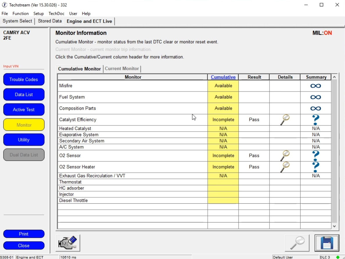

Раздел Monitor содержит, так называемые, мониторы, которые следят за состоянием отдельных систем в реальном времени или при возникновении ошибок.

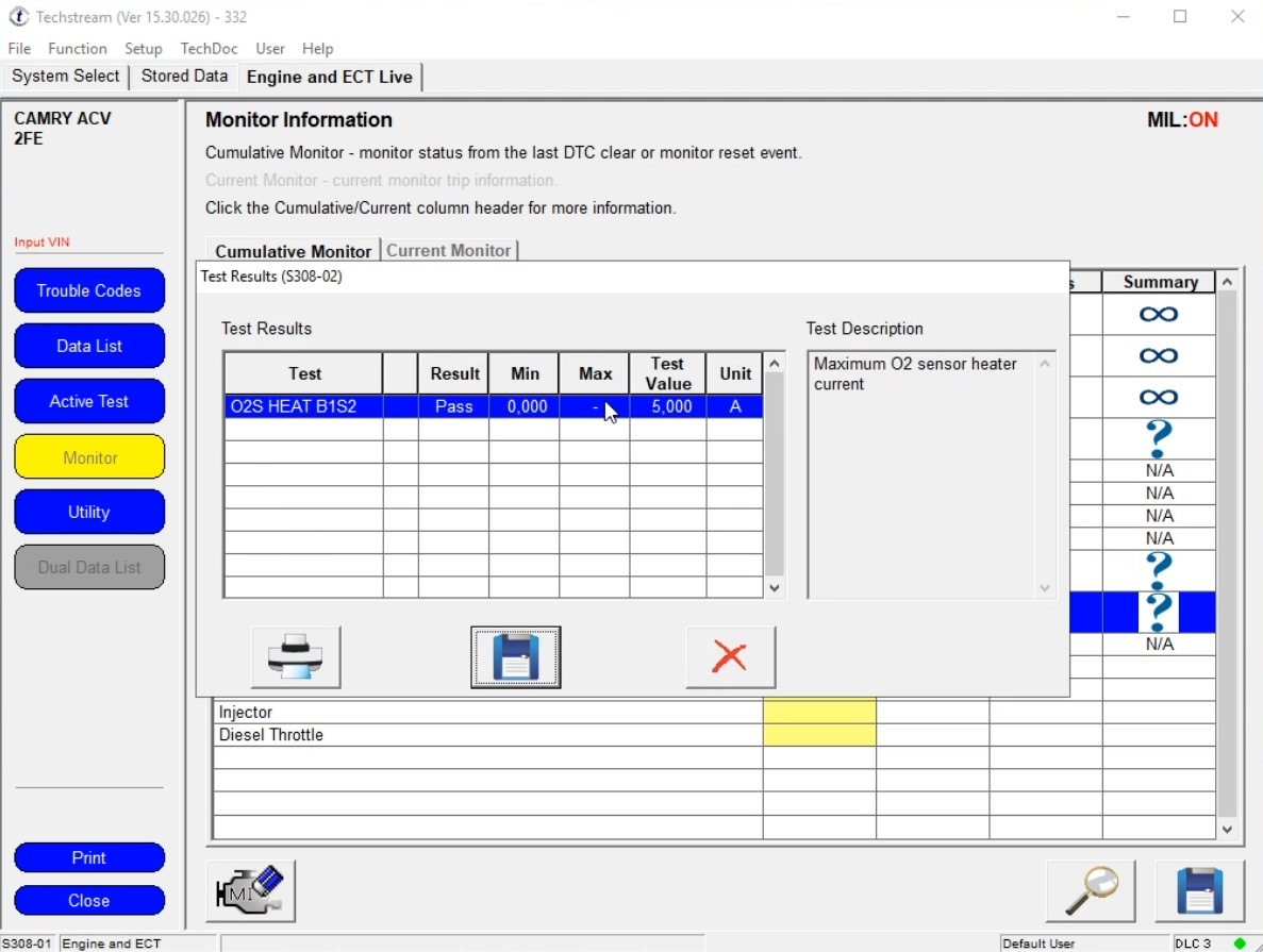

В деталях некоторых мониторов Techstream покажет текущее значение получаемое блоков управления от узла и предельные значения, которые считаются нормальным. Таким образом можно делать выводы о работоспособности, а иногда об остаточном ресурсе тех или иных систем. Список этих мониторов также различен для разных автомобилей.

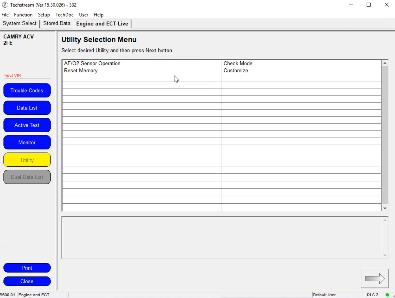

И последнее здесь — это раздел Utility. Содержимое этого раздела отличается для каждого ЭБУ и также будет уникально на разных моделях автомобиля. Чем автомобиль свежее и имеет больше электроники, тем больше можно настраивать в этом разделе. Например, отключить зуммер непристёгнутого ремня безопасности, омывать фар автоматически с омывателем лобового стекла, включить закрывание окон или складывание зеркал, при постановке на охрану, автоматическое закрывание замков дверей, при наборе скорости и тому подобное.
Здесь же, но в блоке иммобилайзера, можно прописать или отвязать ключи автомобиля, спустить воздух из тормозной системы, при замене тормозной жидкости, сбросить память обучения АКПП или вариатора и многое другое.
Самое интересное, обычно находится в блоках комфорта и управления кузовом автомобиля. На скриншоте ниже содержимое блока двигателя, на старушке-камри.

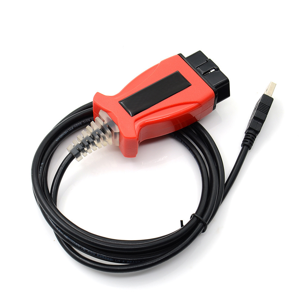

Существует альтернатива — шнурок V159 JLR Pro, аналог Mongoose. Также работает с Techstream. Он быстрее и стабильнее на новых моделях автомобилей. Кроме Toyota, с его помощью также можно диагностировать Volvo, Jaguar \ LandRover и другие. Стоит долларов 40.
