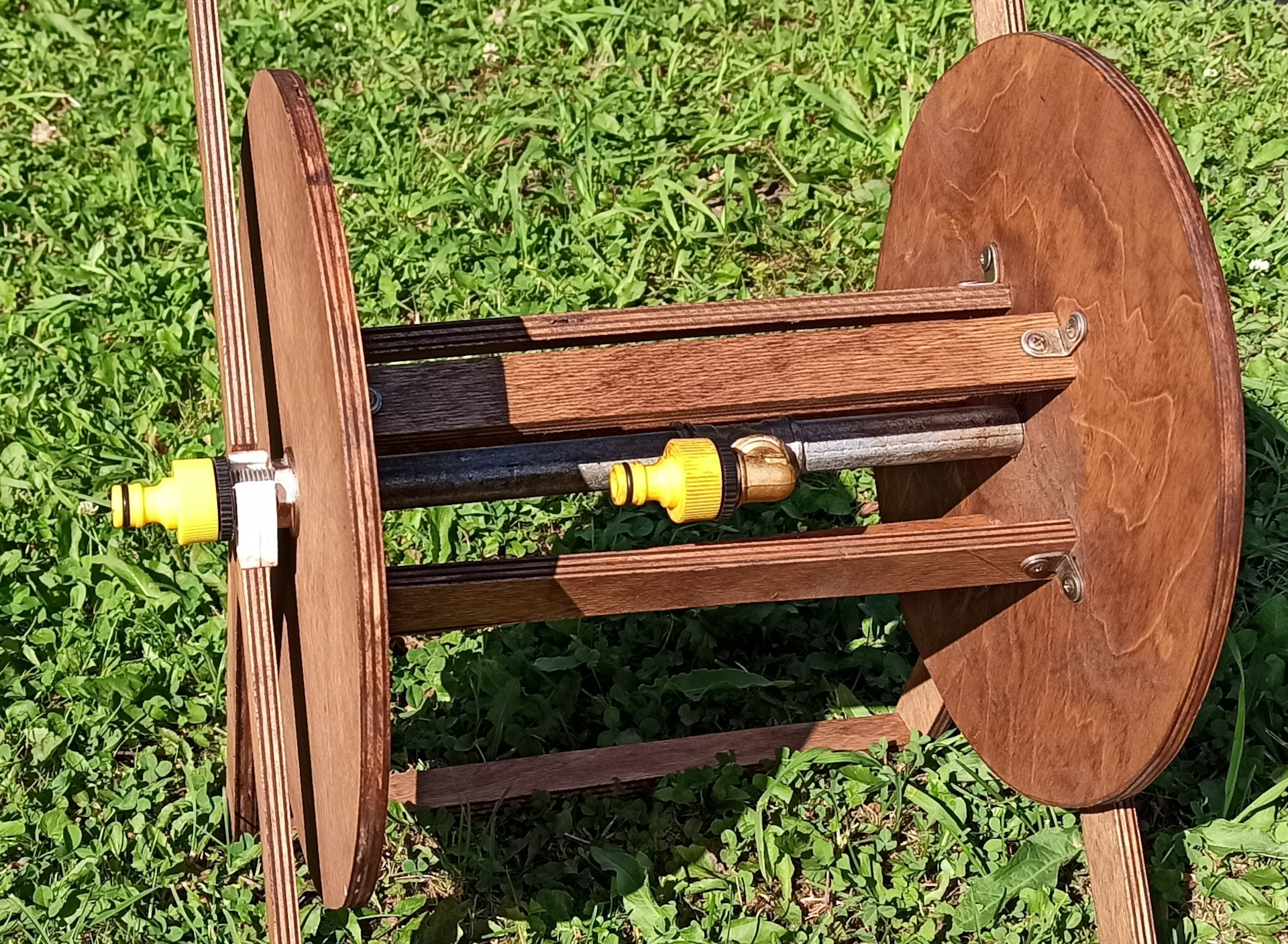

Самый мешающий шланг (он же самый длинный) у меня был 19 мм диаметром (3/4 дюйма). Я на бумажке быстренько посчитал максимальный размер бобины и приступил к реализации. Окружности размечал с помощью центровочного шурупа и карандаша на веревочке. В общем, три часа с лобзиком, отверткой и гаечным ключом, и катушка готова. Красил тоже тем, что было в наличии.
В магазине пришлось покупать только мелочевку: два штуцера для подключения вводного и выводного шлангов, две контргайки, торцевую заглушку и уголок на 3/4 с внешней резьбой. Да, еще купил два фиксатора полипропиленовых труб — для переноски.
Конечно, проект "из того, что было" имеет свои минусы. Сгоны у меня были от старого водопровода — одинаковой длины. Если бы покупал, то взял бы разные. Испытания подтвердили мои опасения: внутренний вывод надо смещать максимально близко к боковине. А так шлангу мало места, и он заламывается при переходе на бобину.
Пришлось напрячь голову и поскрести по сусекам. В результате был найден пластиковый держатель для шланга стиральной машины. Он был немного обрезан, подогнут и прикручен в качестве направляющей для поливного шланга. Диаметр вывода стиралки, как раз, 3/4 дюйма — встало идеально, и шланг перестал заламываться.

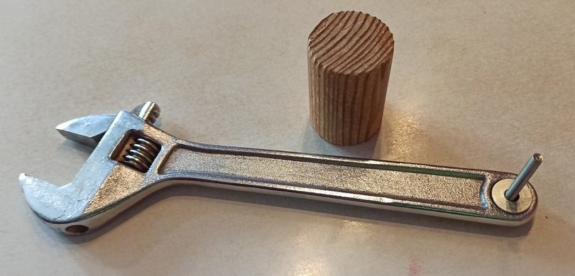

Первоначально я планировал делать ручку для наматывания шланга на катушку. В результате не стал. Все варианты выходили сильно дорогими в реализации. А катушек планировалось три штуки — две под шланги и одну под провод удлинителя для газонокосилки. Как оказалось, — катушка прекрасно крутится руками, правда, не очень быстро.
Пару недель так и крутил. А потом просто "сделал" универсальную ручку. К сожалению, фото оригинала не делал, а сама конструкция осталась на даче. Короче, я просто взял самый маленький разводной ключ, вставил в отверстие на ручке длинный болт и прихватил его гайкой. Потом просто просверлил "туннель" в деревянном цилиндрике. В результате заимел быстросъемную ручку для любой своей катушки.

жаль нет нормального фото как все внутри где ось
Так там, вроде, все просто. Два сгона, между ними тройник. К бобине ось прижата снаружи двумя контргайками. Есть вот такое фото
А с другой стороны заглушка на трубе?
Да, конечно. Иначе бы все вытекало. Слева на право последовательность такая: штуцер накручен на сгон, контргайка на сгон, борт катушки, в середине тройник соединяет два сгона, потом второй сгон через второй борт, контргайка, на конце заглушка
