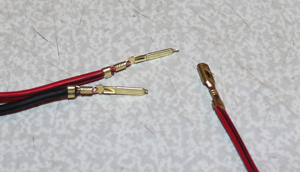

Для начала я дома подготовил мои светоблоки к непосредственной установке, в несколько шагов: сначала напаял проводки к ленте и залил место соединения герметиком — ибо лента изолирована, а вот места пайки открыты для воздействия влаги и прочей лабуды, которой внизу двери навалом.
Затем примастерил посреди проводов коннекторы, во-первых, для удобства монтажа, а во-вторых — легко поменять ленту на другой цвет, например)

Маленькие замечания:
Лента расчитана на12 вольт -реально же будет 14 с лишним — отсюда перегрев, потемнение изоляции и резкое снижение ресурса. Гнезда и штыри лучше брать без фиксатора, то что использованы у тебя с фиксаторами под защелку в колодку.
Обжимать лучше специальными клещами типа таких
www.12v.ru/site.xp/052054…49124049055048050124.html

Приветствую. Были такие клещи в наличии, и подобные, так и не понял как ими обжимать, да за 1 "присест". Клемы разные пытался обжать, особенно "одолели" "трубчатые", такие тугие :/ Вроде руки растут правильно, но где-то извилина проросла не туда))) Дотошного видео по работе с инструментом не нашёл, а так бы хотелось. Так что по старинке, одну сторону, потом вторую и всё плоскогубцами\щипцами… Может подскажете чаво? ;)

расскажи как клеммы обжимал без пайки
Вставил провод в клемму да обжал плоскогубцами. Проверил — вроде крепко сидит
норм. Хочу обжимщик взять для таких клемм. очень удобная штукенция
сегодня узнавал — у нас обжимщик 900 рублей стоит. Подумал, что со своими объемами работ мне он пока без надобности
тож верно. и меня цена остановила )
я за 400 р. взял свой. Они есть со сменными "губами". Мой как раз без них. :) Вот сегодня только двери разбирал. Провода клеммил :)) Удобная штука, не всегда паяльник под рукой. А тут, кембрик засунул, клемму зажал, кембрик нагрел и вуаля! Завод почти :))
