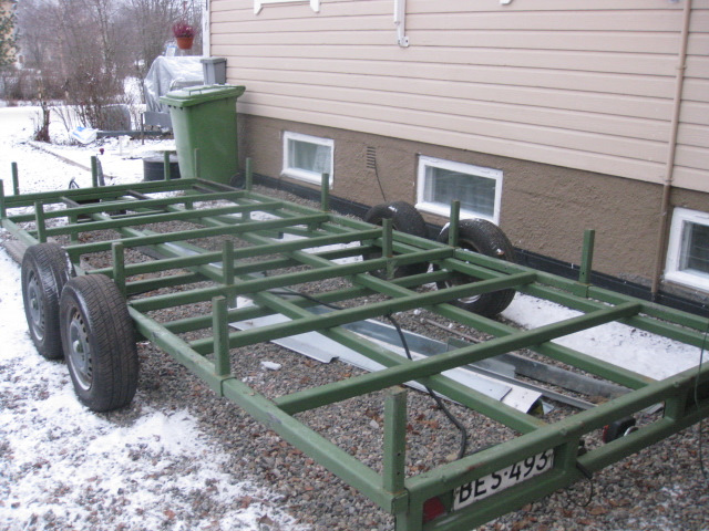

В качестве основного профиля решено было выбрать 60х40х4 ( со стенкой 4мм). Из него сделан периметр и 3 центральные поперечины. (см. чертежи в Ч.1)
Ну и дальше, не долго думая, периметр готов, размеры рамы 3640 мм на 1820 мм (3,64 м х 1,82 м) это будет почти чистый внутренний размер.
Предкрайние поперечины, по одной с каждой стороны — 50х50х3.
Далее пошли корытыши:
Центральные, 60х40х4 и 50х50х4, так сказать что осталось из самого прочного.
Для передний части, по краям 40х25х2, чисто для поддержания пола, по центру пустил помощнее, 50х25х3.
Для задней части, по краям сначала 50х25х3, решил чуть помощнее. А на самый крайний пролет 40х25х2.В общем, кому интересно, смотрите чертёж и монтажную схему из первой части, или задавайте вопросы)).
Кому интересно качество сварки, вот:
