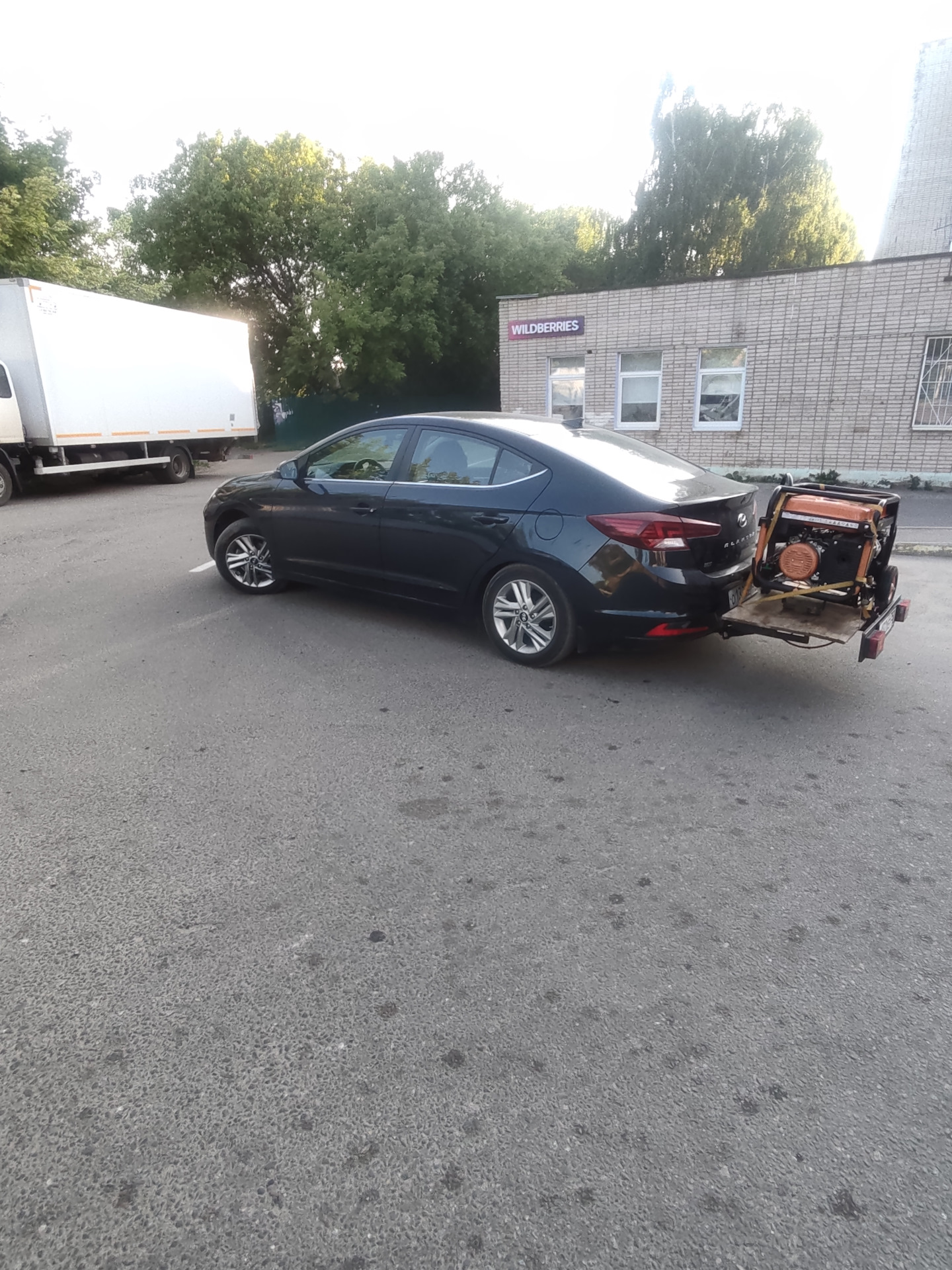

Имею автомобильную морозильную камеру которую нужно иногда перевозить не в прицепе, а в автомобиле.
Если камера в предыдущем автомобиле входила в багажник
Багажник Ниссан Сентра очень вместительный, входило все 4 колеса
То в багажник Элантры уже не помещалась.
Проем маловат.
Выход из данной ситуации был путем приобретения грузовой платформы на фаркоп.
Что хотел от платформы.
1. Грузоподьемностью, желательно 100 кг.
2. Несложное, но надёжное крепление на фаркоп.
3. Заводское исполнение с сертификатами безопасности.
Поискав варианты, пришел к выводу, что вариантов всего три:
1. Платформа Thule
2. Платформа Buzz Rack
3. Платформа Hakr
Платформа Thule 26 500 рублей, максимальная грузоподъемность 45 кг, поэтому её вычеркнул.
Платформа Buzz Rack неплохой вариант, за приемлемые деньги (19 000 рублей) грузоподъемность 75 кг.
Платформа Hakr грузоподъемность 100 кг. 24 500 рублей.
В результате всех "за" и "против" — выбрал Hakr.
Почему?
1. Грузоподъемность 100 кг. Идеально для моих желаний, тем более и фаркоп рассчитан на 100 кг, и камера с продуктами столько же тянет.
2. Крепление быстросъемное, рычаг, а не барашек как у Buzz Rack.
3. Платформа уже с задними фанарями, не надо докупать и делать дополнительно в отличии от Buzz Rack.
Но…
Обзвонив все магазины, выяснилось, что ни у кого нет в наличии платформы Hakr. От слова "совсем" и когда поступят в Россию из Чехии не известно.
И тут пришел на помощь сайт объявлений.
Продавалась платформа Hakr, но не грузовая, а мотохвост по цене почти как грузовая, хотя мотохвост в магазинах значительно дороже, чем просто платформа. Почему так, для меня загадка.
Купил мотохвост.
И немного переделал для своих нужд.
Обрезал "уши".
Из обрезков сделал площадку для груза на одном уровне и увеличил глубину платформы, перенеся задние фонари немного назад.
Теперь можно перевозить морозильную камеру.

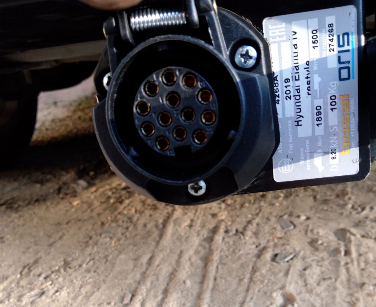

Питание морозильной камеры сделал на подобии подключения блока-согласования розетки фаркопа, как я ранее уже делал.
Протянул ещё один плюсовой провод от блока предохранителей и вывел через заглушку ещё одну жилу проводов.
По старой традиции (как с розеткой фаркопа) на проводе питания камеры сделал "розеточку", которую прячу в бампер (упаковав в целофан), а сам провод для камеры отстегивающийся.
В блок предохранителей подключил провода (и питание блока согласования, и питание морозильной камеры) с помощью специальных разъединителей.
Очень важное отличие обнаружил мотохвоста Hakr от грузовой платформы Hakr в креплении на фаркоп.
У крепления мотохвоста для дополнительной надёжности от нагрузок проворота вправо и влево, имеются три болта (слева, сверху, справа). Если затянуть левый и правый болт, то они упираются в крюк фаркопа прямо под шаром, тем самым плотно фиксируя платформу от возможных люфтов.
А еще при закрученных болтах не возможно поднять рычаг замка крепления на фаркоп, что бы снять платформу, хотя самопроизвольное поднятие рычага и так защищено с помощью специального механизма.
А болт сверху при затяжке просто упирается в шар.
Ещё пришлось помудрить немного с проводкой.
Подключение розетки 7 ПИН было стандартным по схеме, но данная схема не позволяло подключить и фонарь заднего хода и задний противотуманный фонарь одновременно. Выход был один. Использовать провод или правого габарита или левого.
Если бы подключение розетки фаркопа было бы без блока согласования, то можно было сделать просто.
Но с блоком согласования выяснилось следующее. Не важно сколько управляющих проводов от габаритов идет в блок. Блок в любом случае дает питание обоим габаритам. Поэтому черный провод идущий с платформы на левый габарит был запитан напрямую к ПТФ автомобиля, минуя блок согласования, а управляющий черный провод от габарита на блок полностью отключен.
Всем удачи и реализации своих планов.
p.s. По совету amster-86 переделал проводку. Спасибо ему за это. Поменял розетку фаркопа 7 пин на 13 пин.
в которую кроме проводов сигналов прицепа или платформы завел силовые провода питания морозильной камеры.
Теперь установил платформу, морозилку, воткнул вилку и все работает и сигналы и морозилка.
А еще если велосипеды я возил на крыше.
То теперь прявилась возможность выбора, возить велосипеды и "за спиной".
А недавно нужно было на стройку генератор привезти. Платформа снова выручила.

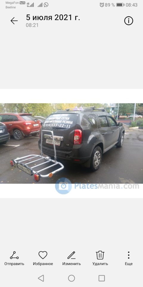

Была у меня платформа. Два раза штраф в 5000 рублей и третий раз, хотели дпс машину на спец стоянку определить. В итоге еле продал через интернет, ни одного звонка за пол года. Продал раз в 10 дешевле, чем покупал.
Пришлось покупать себе прицеп к автомобилю.
avto-nomer.ru/ru/nomer9066051
Печально. Как давно это было? Когда было приложение И или Ж?
2016 год. Купил летом, на море с палатками поехать хотел. Поездил пару месяцев по Москве и продал.
Давно. Приложение Ж вместо И появилось в 2018 году где есть допущение ставить грз через переходную конструкцию.
А есть кого штрафавали за это в 2020-21?

КоАП 12.2 ч.2, штраф 5 т.р. или лишение от 1 до 3 месяцев.
Это та самая причина, по которой такие штуки не распространены в РФ. Хотя да, штука удобная.
12.2 КоАП РФ"Управление транспортным средством с нарушением правил установки на нем государственных регистрационных знаков" часть 2 "Управление транспортным средством без государственных регистрационных знаков, А РАВНО управление ТС без установленных на предусмотренных для этого местах государственных регистрационных знаков… ".
Предлагаю спокойно разобраться в данном вопросе?
Я так понимаю ситуацию когда я перевесил задний номер на платформу, а не дубликат повесил?
Если повесить такую платформу с таким грузом то будет закрыт номер сзади машины. Это нарушает 12.2 ч. 2 в части "либо позволяющих их видоизменить или скрыть" сокрытия номера намеренное.
Если на платформу, закрывающую номер повесить дубликат номера или перевесить родной номер с места его размещения, то это нарушает 12.2 ч. 2 в части "управление транспортным средством без установленных на предусмотренных для этого местах государственных регистрационных знаков". Потому что родной знак должен быть только на штатном месте, а дубликаты и прочее уже не на штатном висит.
На некоторых машинах номер расположен высоко и платформу с низким грузом разместить можно, тогда ничего не нарушено. Но в данном случае так не выйдет.
Вариантов как бы и нема больше.
Тут как бы ничего личного, есть аналогичная конструкция, которую я бы повесить хотел, но примеры лишений останавливают.
Извините, давайте по порядку. Я полностью привел норму 12.2.
"На предусмотренных местах" . Разве в данной норме написано: "На предусмотренных ШТАТНЫХ местах" или "Предусмотренных ЗАВОДОМ-ИЗГОТОВИТЕЛЕМ ТС местах"?
Мой номер установлен согласно ГОСТ Р 50577-2018" Знаки государственные регистрационные транспортных средств. Типы и основные размеры. Технические требования".
Приложение Ж" Требование к установке государственных регистрационных знаков на транспортных средствах" раздел Ж5 абзац 5" Допускается крепление регистрационных знаков через переходные конструктивные элементы, обеспечивающие выполнение требований Ж2-Ж4. "
Платформа это переходная конструкция, на которой предусмотрено место для номера и выполняются требования Ж. 2, Ж. 4 (если мы про задний номер говорим).
В данном документе есть запрет на установку ГНЗ за боковые габариты ТС, за габариты назад запрета нет. И номер виден с положенных углов и расстояний, а в темное время суток освещен.
Твой НЗ на машине установлен согласно одного, единственного, и безальтернативного документа — ОТТС. А какие ГОСТы включает, или обходит ОТТС это уже дело тех, кто выдавал ОТТС, машина должна быть в том виде, как написано в нём, а не в ГОСТах. Предусмотренного места с переходниками на машине нет, зато есть место для крепления на заднем бампере. И про перенос номера оттуда это вообще отдельная тема для разговора, называющаяся "внесение изменений в конструкцию". И, поверь, эта тема гораздо печальнее.

Так это в корне меняет дело. Если груз закрывает ГРЗ, то штраф 500 рублей.
А там и есть 500, я не знаю откуда истории про лишение.
Что до груза для груза — сарказм понимаю и разделяю, но увы, таковы гримасы нашего законодательства…
Предлагаю оставить два варианта.
1. Если платформа заводская, то инспектору говорить, что это конструкция для перевозки груза.
2. Если платформа самодельная, то на претензию инспектора к самой платформе, говорить, что это груз.
А можно вас попросить примеры лишений за подобное в 2020-2021? Имею доступ к СПС "Консультант Проф" включая судебную практику не могу найти подобных решений.
Нашел только одно, когда водителя привлекли по ст. 12.2 ч. 2 за умышленное сокрытие номера, он ехал с велокреплением без дубликата и номер не перевесил, но суд отменил данный протокол, и направил на новое разбирательство, так данное нарушение относиться к правилам перевозки груза, штраф 500 рублей.
А поставить обычную 13 пиновую розетку не судьба?
В нее можно и питание для холодильника вывести…
Пока не судьба. Не додумался, так как розетка 7 пин уже была в связи с тем, что прицепом владею уже 6 лет с 7 пиновой вилкой, поэтому и фаркоп два года назад поставил с 7 пиновой розеткой. Тогда про морозилку не думал. Но в будущем надо поставить на заметку.
Спасибо за дельный совет.
Тем более это не сложно.
Нужно всего-то переделать розетку на авто и вилку на прицепе или через переходник, а на платформе уже есть 13 пиновая вилка с переходником на 7 пин.
Хоть сейчас в ночь начинай переделывать. Как спать теперь?
Это же я смогу морозилку запитать и когда она в прицепе будет, если поставить 13 пиновую вилку на прицепе.
Ну какой же вы молодец.
aMster-86
Судьба. Поменял.
Еще раз спасибо за дельный совет.
Я просто совсем недавно ставил фаркоп, электрику делал сам, и обнаружил в разъеме для подключения проводки хороший такой +12 провод. Почитал — как раз для 13 контактной розетки, для всяких там автодомов и т.п.
Ну и если честно, всякие "колхозные" проводки под бампером меня напрягают. Меня и розетка то напрягает, все думаю насчёт согласователя проводки, чтобы развести штатную сеть и прицеп.
Мне очень понравились розетки и вилки на 13 пин. Блин, и болтики и контакты, и защелкивание, и площадка под крышку. Супер. Теперь только их ставить. Откуда взялся этот 7 пин?
Ну… Они разные бывают.
Я себе ставил розетку thule, а после того как купил прицеп — заказал ещё и вилку thule на него.
Просто мне как-то не очень понравилось что на новом прицепе, когда я решил выбить снег из вилки ( где-то чуть ниже нуля, — 5) и стукнул вилкой по ноге, от нее отвалился кусок пластика.
Правда руки пока не дошли, вилка и без него работает, но сам факт…
