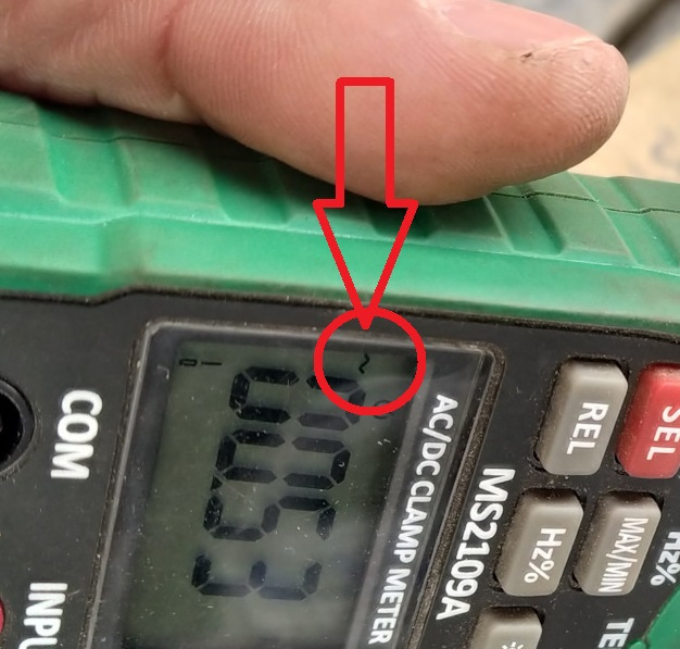

Приехал сегодня в гараж и щипцами решил померить ток утечки, промерил все подключенные провода к аккумулятору, утечки почти нет, 0,32А, кроме проводов, которые напрямую идут на генератор, он показывал 0,99А, слишком много…

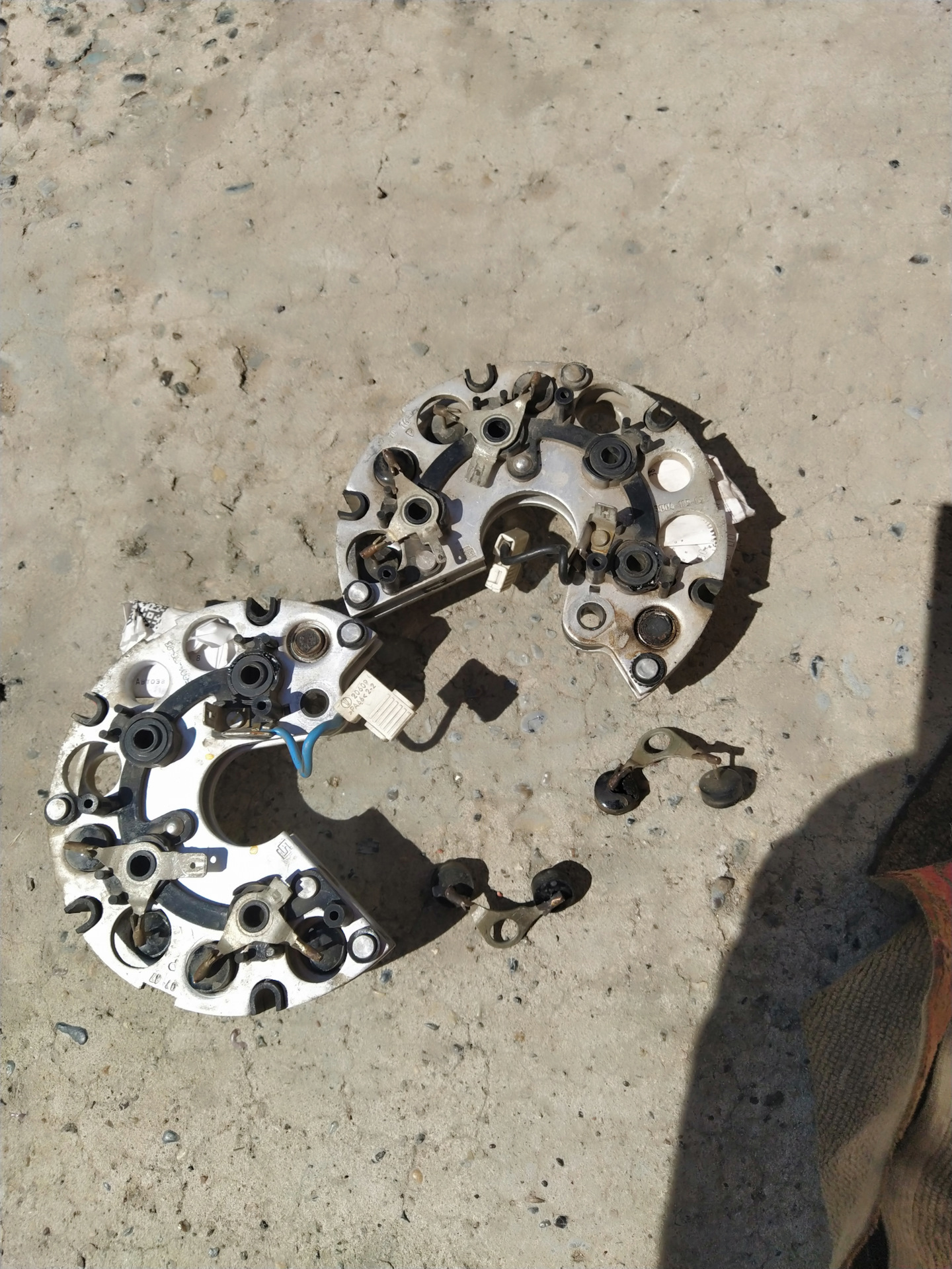

Снял генератор, разобрал, первое что сделал, прозвонил диодный мост, все идеально, в одну сторону звонятся в другую нет, меняем полярность и измеряем, все норм.

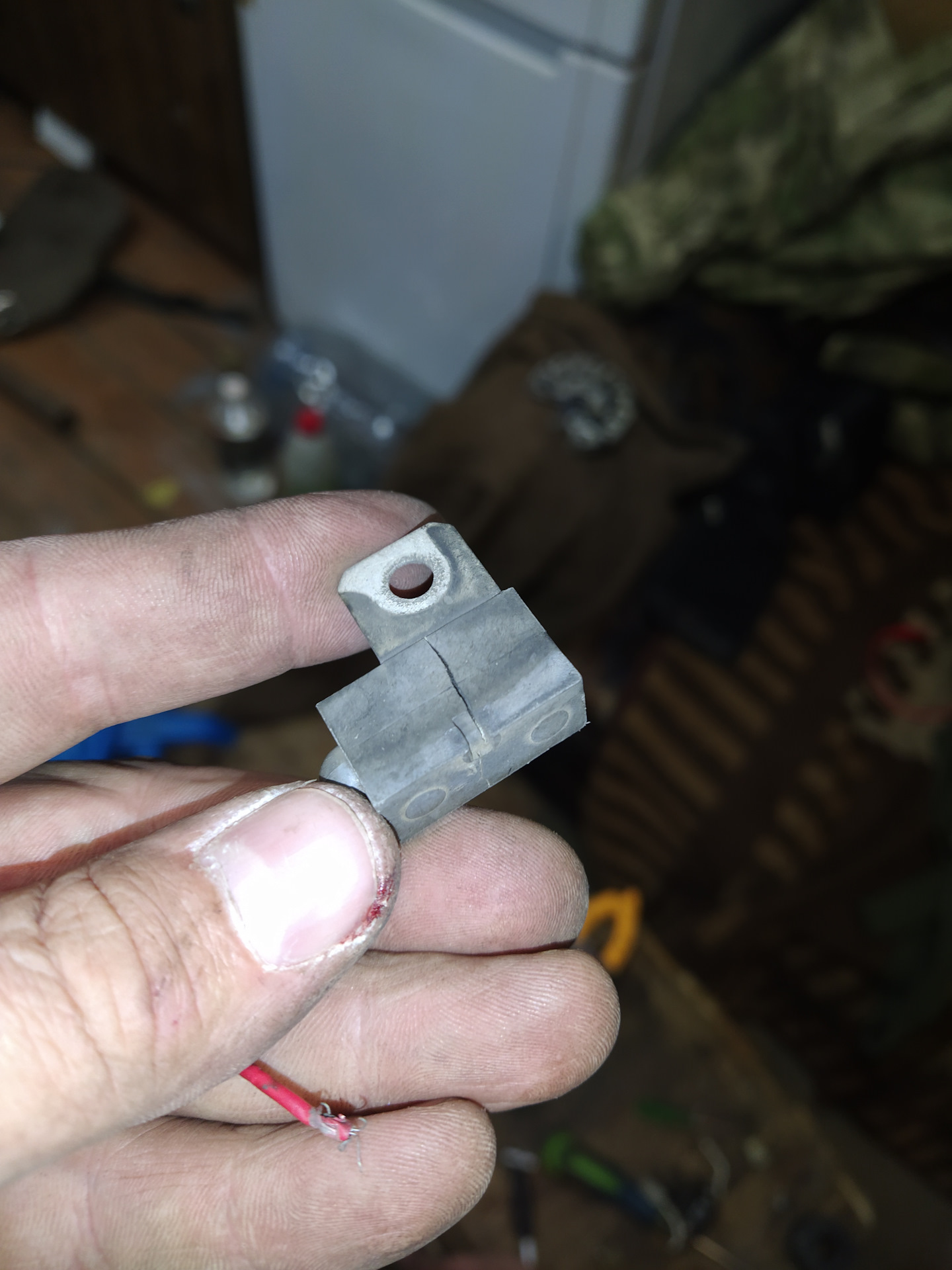

Открутил конденсатор, его вид обнадежил, что возможно это он во всем виноват, заменил на новый, собрал все обратно, прицепил генератор на провод массы, проверяю на утечку, утечка есть и никуда не делась, расстроился…
Достал из запаса старый подношенный реле регулятор, установил его, проверяю на утечку и о чудо, ее нет, методом исключения выяснил, что виноват реле регулятор…

ни кто не заметил подвоха? 🤔😀
для того чтобы измерить ПОСТОЯННЫЙ ток необходимо переключить клещи в данный режим
(делается это кнопкой SEL).
на вашем фото — ваш прибор установлен в режиме измерения ПЕРЕМЕННОГО ТОКА!
Конечно прав.
Но ведь он же и с откинутым генератором так замерял.
А там показания ниже.
я конечно дико извиняюсь, вы вообще о чём?
Смотри автор оба раза замерял в режиме переменного тока.
Один замер с подключенным генератором, другой раз с отключенным.
И показания были разные.
Я о том что он получил в целом даже при неправильном выбранном типе измерения разные цифры.

Ну да, согласен, там много кнопок, прибор не мой был, хозяина в гараже не было, уточнить не было возможности, завтра разбирать поеду, сделаю замеры на постоянном токе, но факт утечки в любом случае на лицо…

Утечка, измерение на постоянном токе

Утечка с откинутыми проводами от генератора.
Методом исключения выяснил, что утечка идет с реле регулятора, поставил старый, подношенный лежал в запасе, утечка пропала
