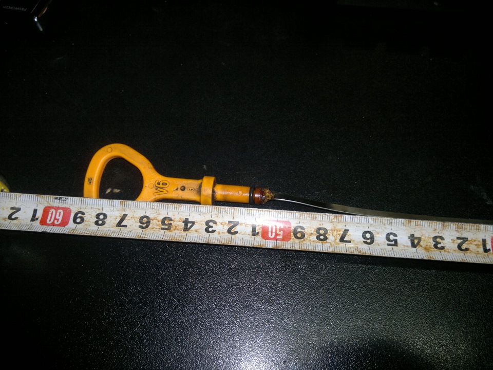

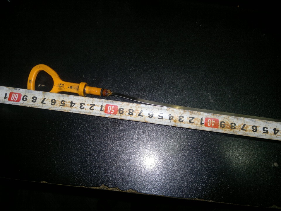

Автомобиль Audi A6 2.8 AAH, необходимо узнать длинну щупа измерения уровня масла в двигателе (есть предположение что он заменен на более короткий и поэтому в двигателе надостаток масла) и объем заливки масла.
У меня вот такой щуп, но на ручке видны странные следы, как буд-то его переделывали.
В двигателе иногда на поворотах загорается лампочка давления масла, сначала подумал на датчик, но он в паряде. И когда меняли масло, то по этому щупу в двигатель залили около 4-х литров масла (походу мало, раз щуп оказался длиннее чем должен быть).

примерно 6 литров +- 0,5
533 мм
Так он у меня тоже 533 (а по ссылке которую прислал bloodthirsty он примерно 495), а масла залили 4 литра и как раз получился уровень.
В этом двигателе масла 6л.вот и решай задачу
А сколько вообще заливка для этого двигателя?

По-ходу мало. Щас пойду замерю…
