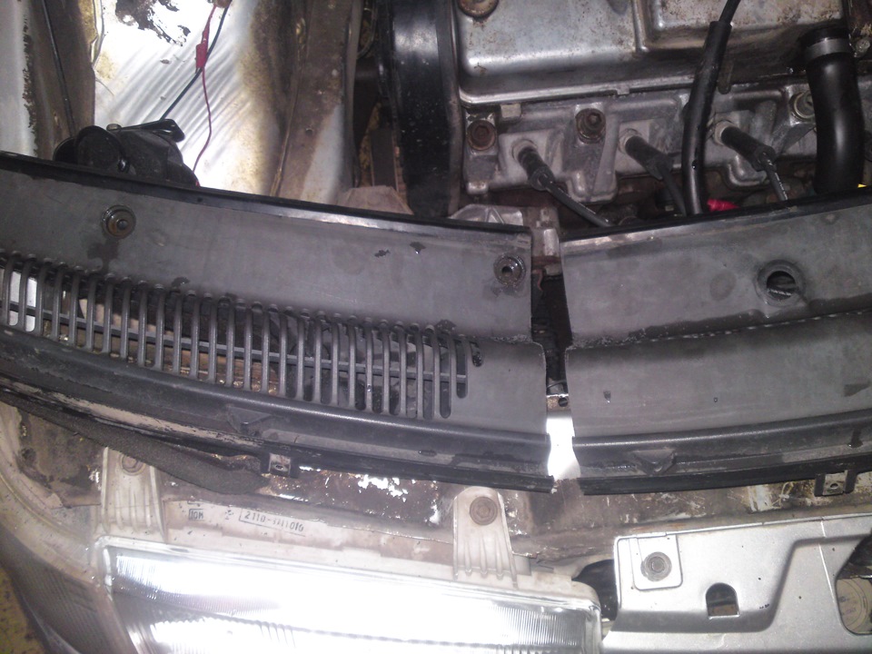

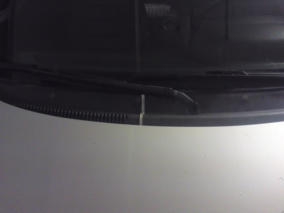

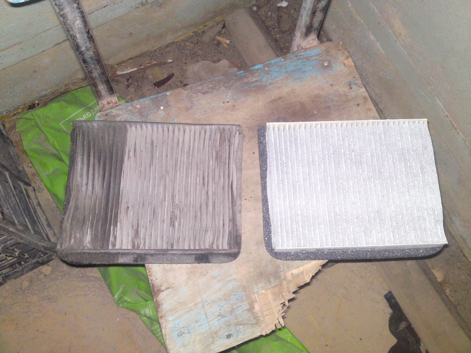

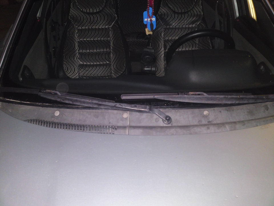

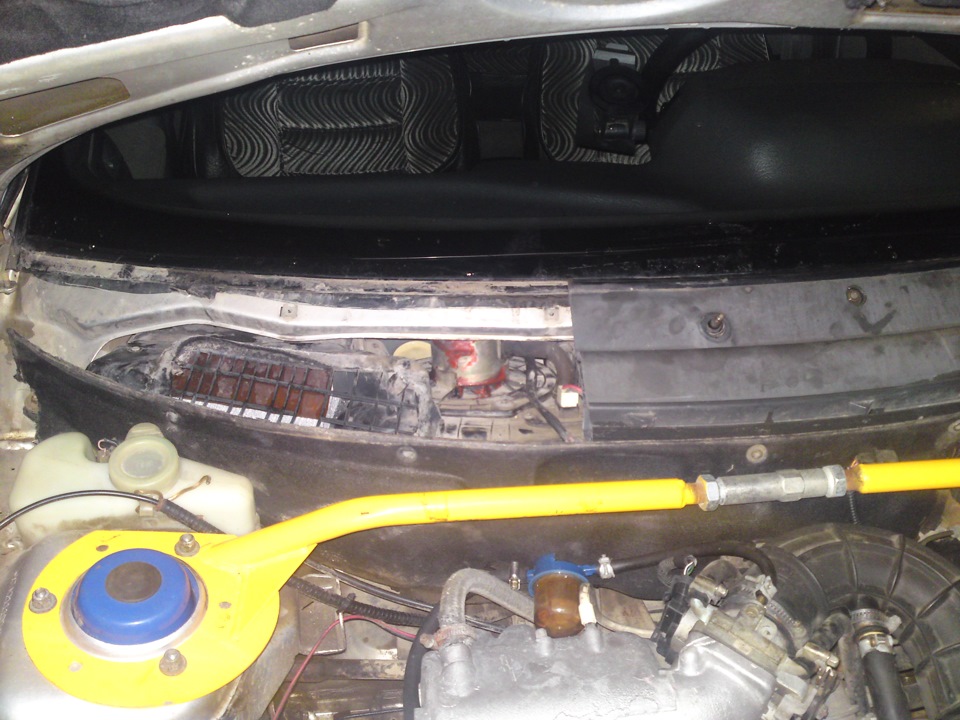

Доброго времени суток ! Хочу предложить владельцам матрешек небольшую доработку. Пришла мысль "А что если сделать жабо как на приоре ", сразу вспомнилось что где то уже видел как на матрешках пилят жабо, взял ножовку по металлу и разрезал . Запилил таким образом, чтобы маленькая часть жабо крепилась двумя саморезами под заглушками . Все видно на фото, на стык одел какой то силиконовый уплотнитель, случайно попавшийся под руки, надо будет одеть что нибудь черного цвета . Ну и поставил новый угольный фильтр, на упаковке написано что даже неприятные запахи фильтрует — проверим ))) Такая вот маленькая доработка облегчающая замену фильтра — теперь нужно открутить всего 4 самореза и одну гайку ))) Всем драйва !

идея хорошая, но пилить жалко…

а что за фильтр топливный у тебя там стоит на фотке? ДЛя каких целей он там?
фильтр отсекает масло с крышки клапанов, не дает попасть в дроссельную заслонку .

и по времени заняло полчаса )))
да где-то так может даже меньше)))
с перекуром )))
